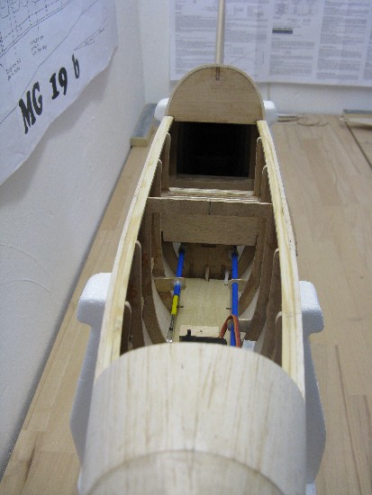

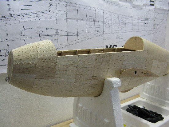

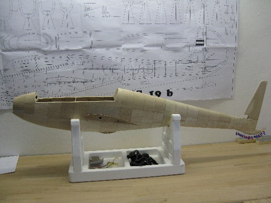

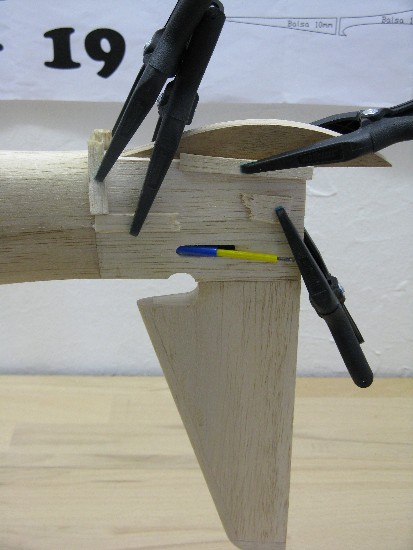

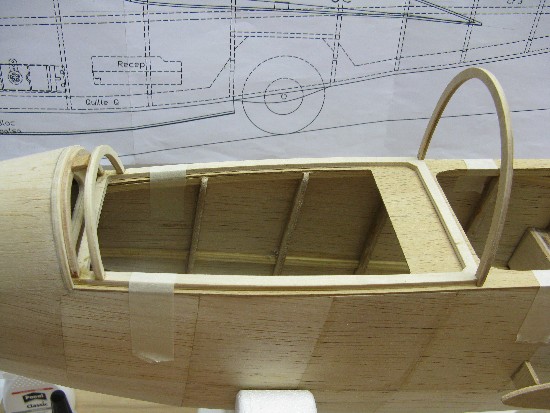

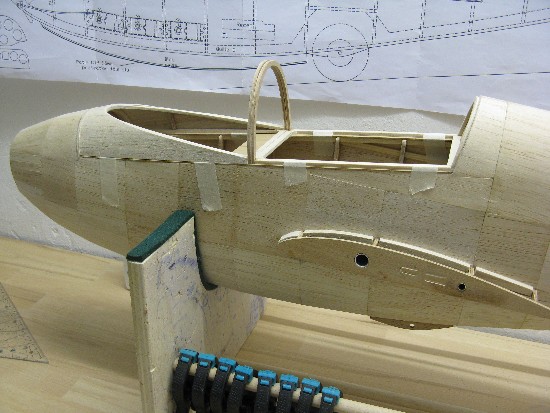

Salut liebe Rétroplane Familie Wink ,
ich bin nicht eingeschlafen, im Gegenteil, ich habe die letzten Wochen jede freie Minute in meiner Werkstätte (wollte schon ein Klappbett in der Werkstätte in Position bringen Laughing MDR ) verbracht [oouf] und habe fleißig gekachelt und gekachelt und gekachelt......... Cool .
Das Ergebnis; der Rumpf ist im groben fertig beplankt und wird dann mal geschmirgelt.
Salut ensembles Very Happy ,
pas de peur Christian, je ne me pas endormi Laughing au contraire j'ai travail et j'ai passé beaucoup de temps livre dans mon atelier ( je voulais déja installer un lit pliant dans mon atelier Zzz Laughing MDR ).
J'ai travaillé très dur à mon fuselage [oouf] .......... [oouf] .
Et voilà le résultat; le fuselage sans nez prêt pour poncer la surface.
Pour le prochain chantier - le cabine d'avion [humm] ..........
Auf zur nächsten Baustelle liebe Freunde [humm] ..........der Kabinenhaube....

Beau travail Peter [clap]
Encore du temps à passer sur la cabine et tu commenceras à voir la fin de ta construction Wink et peut être tu pourras Zzz Laughing

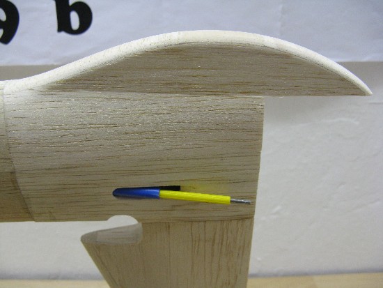

habe dieses Wochenende noch den Sporn fertig gemacht [oouf] und gehe jetzt langsam zur Kabinenhauben Konstruktion über.
Viele Grüße
Peter
Bonsoir ensemble Very Happy ,
j'ai fini dans cette week-end la béquille [oouf].

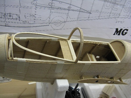

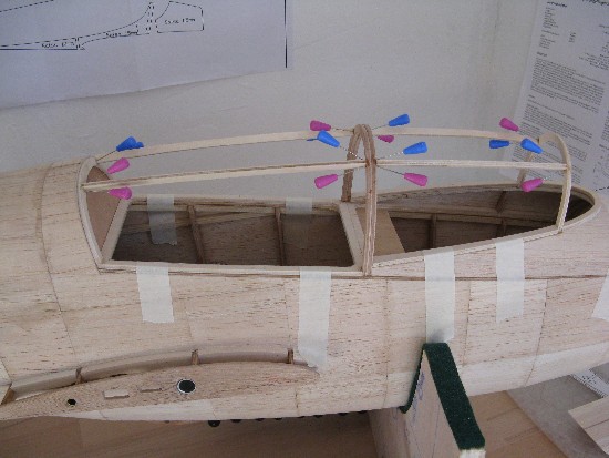

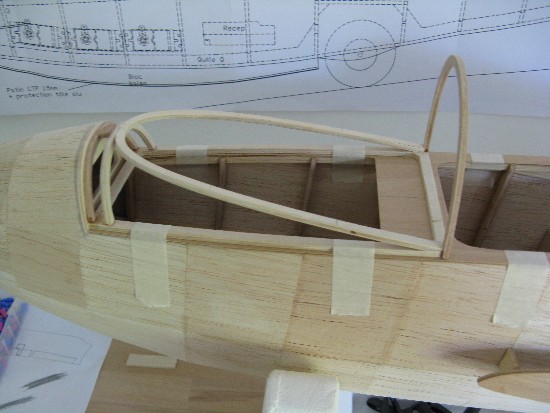

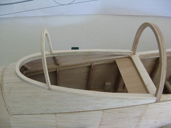

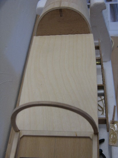

Griaß eich mit anoda Wink ,
ersten Bilder der begonnen Kabinenhauben Konstruktion Cool .
Salut à tous Very Happy ,
les premières images au cabine d'avion Cool .
MALABAT Michel
Âge: 81 Sagittaire
MessagePosté le: 09/05/2009 13:37    Sujet du message: Répondre en citant
Bravo Peter, c'est très beau et très fin comme construction. [clap]
Bonne continuation.

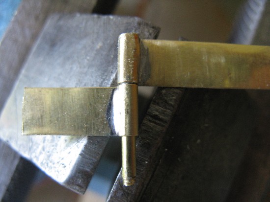

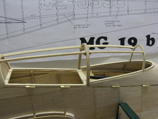

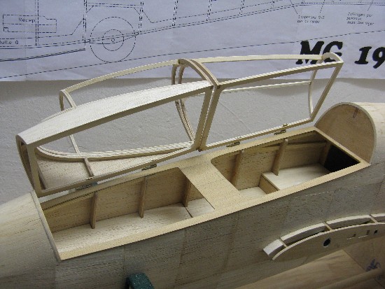

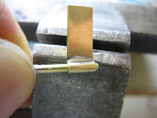

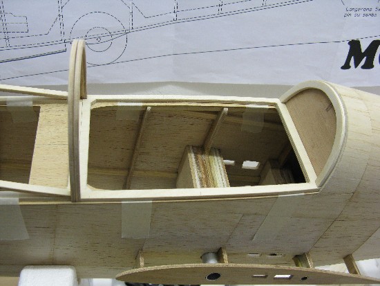

Salut à tous und Hallo alle zusammen, Wink
Die Arbeiten an der Kabinenhaube gehen Schritt für Schritt voran Cool .
J'ai travailé tout la semaine en la construction de la verrière et voila je la présente.

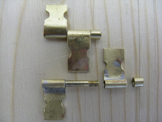

.....und ich habe bereits das erste Paar Messing Scharniere gefertigt. Ich habe dazu 0,4 mm Messingblech verwendet und um einen 2mm starken Messing Bolzen gebogen und weich verlötet.
.....et j'ai commencé les charnières Very Happy J'ai utilisé la tôle de laiton en 0,4mm. Je la tourné autour un goujon laiton en 2 mm. Et puis je les ai brasé.
......mach jetzt mal eine kleine Pause [arf] .
......je vais faire une petite pause [houla] .

N'abend alle zusammen Wink ,
noch schnell vor dem Zzz einige Bilder von meiner Kabinenhaube [oouf].
Bonsoir à tous Wink ,
avant je vais au lit je vous affiche quelques images der ma verrière [oouf].
Die Scharniere fertig zum Einbau.
Les charnières prête à monter.

Hallo Peter,
Wie immer, ein zehr schön und sehr sauber arbeit. Glückwünsche [clap] [clap]

Servus Peter,
...diese MG-19 wird ein Traum! [clap] Wenn ich dran denke wie ich mich mit den Scharnieren geplagt hab [argh] ...naja..gelernt ist gelernt!
Aber ich weiß jetzt wo ich für Metallarbeiten hin muß...hab´s ja nicht mehr weit zu Dir... Wink
Gibt es schon eine Idee für das Finish? Ich hoffe ich hab da nichts überlesen...

Betreff Scharniere kann ich euch nur sagen wenn ihr welche braucht, Material an Messingblech in 0,4mm habe ich genug. Helfe euch gerne.

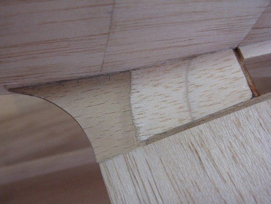

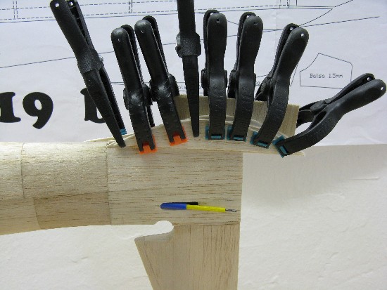

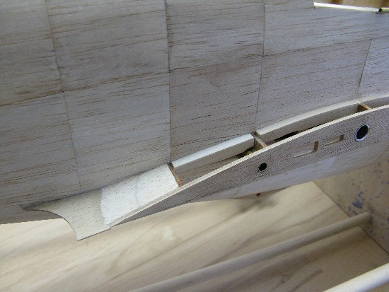

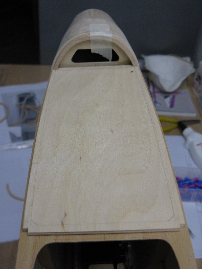

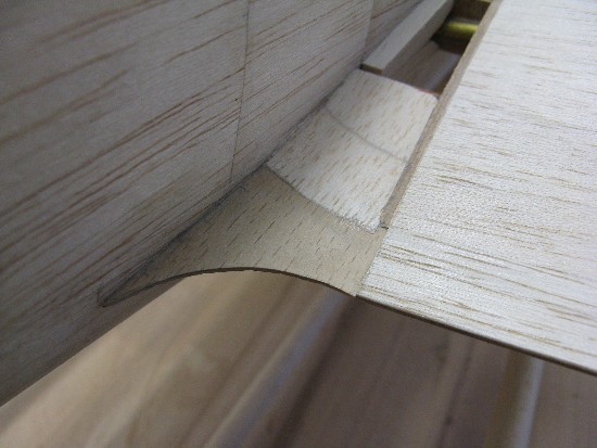

Griaß eich Very Happy ,

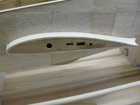

die vergangene Woche habe ich mich mit der Wurzelrippe am Rumpf beschäftigt.
Salut mes amis Wink ,
j'ai travaillé dans la fuselage et le bord de fuite du karman, coffrage.
à bientôt - bis bald................

Sieht super aus Peter, saubere Arbeit [clap]
Stephan
Âge: 66 Sagittaire
MessagePosté le: 07/06/2009 09:49    Sujet du message: Répondre en citant
Da kann man erkennen das Peter vom Fach ist:
Endleistenstück aus Buche [good]
Einfach ein Gedicht [clap]
Vielleicht komme ich im Sommer mal um mir das an zu schauen [humm]
Âge: 76 Capricorne
MessagePosté le: 07/06/2009 10:29    Sujet du message: Répondre en citant
[clap] Peter , c'est très propre comme construction
bonne continuation Wink

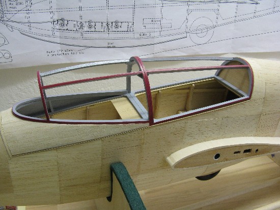

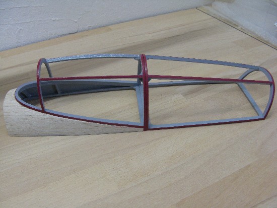

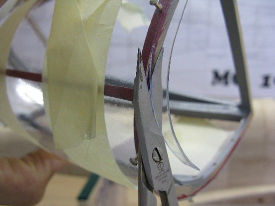

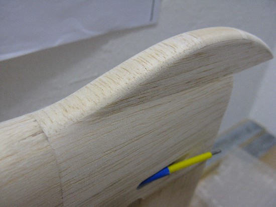

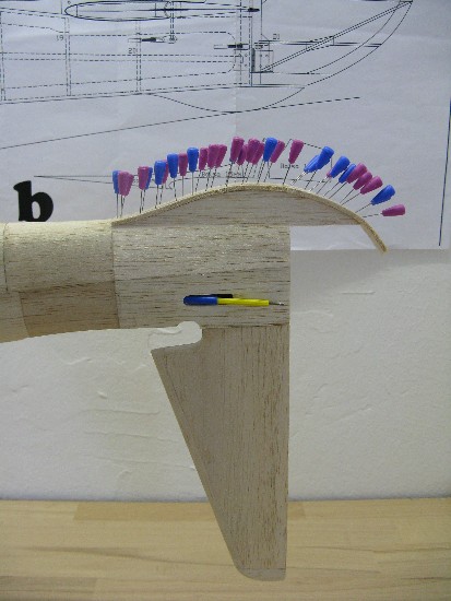

Hallo zusammen, Wink
ich habe das Gestänge von der Kabinenhaube mit den Farben gau rot lackiert bevor ich die Kunsstoffhaube am Gestänge befestige.
Auch die Beplankung an der Wurzelrippe am Rumpf ist fertig geleimt und grob vorgeschliffen.
Bonsoir à tous, Very Happy
j'ai peint les baguettes de la verrière en gris et rouge avant je fixe la verrière plastique et aussi le coffrage/ raccord aile/fuselage est affiler.

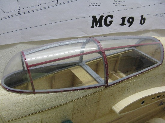

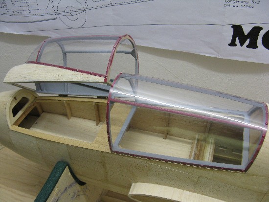

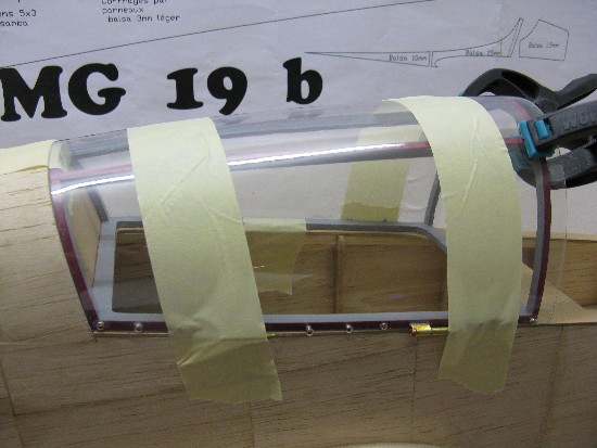

Hallo liebe Retroplane Gemeinde, Wink
die Arbeiten an der Kabinenhaube sind bis auf ein paar Kleinigkeiten abgeschlossen [good2]. Die Haube anzufertigen hat mir besonders viel Freude gemacht. Ich habe 71 Nägelchen angepaßt [oouf] .Sehr wichtig ist es die Haubenkonstruktion zu fixieren bevor man die Bohrungen und die Nägelchen einbringt. Absolut kein Verzug und super Auflage.
Salut mes amis,
j'ai fini les traveaux dans la verrière [good2] . Ces traveaux ont été très interessant pour moi je l'aime ca. J'ai fixé 71 petits clous dans la verrière [oouf] . Chaque clou est ajuste dans sa position.Il est très important à fixer la construction de baguette de la verrière pour faire les travaeux dans la verrière parce-que pas de fausser.
Als nächsten Schritt herstellen der Seglernase Very Happy .
Le prochain travaile le nez au planeur Wink .

Moin Peter,
auch aus meiner Ecke einen herzlichen Glückwunsch zum Geburtstag.
Das mit den Nägeln an der Haube werde ich bei meinem nächsten Scale-Flieger dann auch mal probieren. Das Verfahren habe ich hier schon öfter gesehen und gefällt mir. Bei Deiner Musger sieht's ausserordentlich gelungen aus.
Nach dem Feiern kannst Du gerne weiterbauen Very Happy
Lothar
MALABAT Michel
Âge: 81 Sagittaire
MessagePosté le: 18/06/2009 13:50    Sujet du message: Répondre en citant
Beau travail Peter, ta verrière est superbe. [amen] Le reste aussi d'ailleur.
