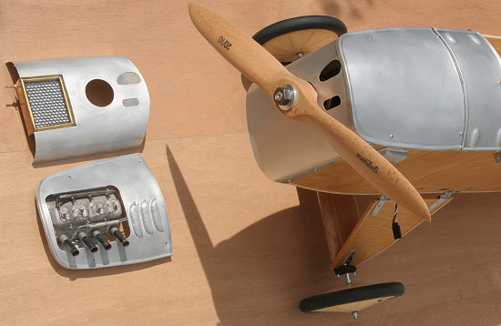

je reessayerais avec une 18x12 ou 16x12 [humm] à la place de 20x10
j'enlèverais aussi les capots alu/faux moteur, c'est plus prudent, mais va falloir que je m'y prépare psycologiquement, je boucherais les ouvertures du dessus avec du scotch Shocked enfin non, je ferais quand même des capots provisoires en ctp vernis Laughing

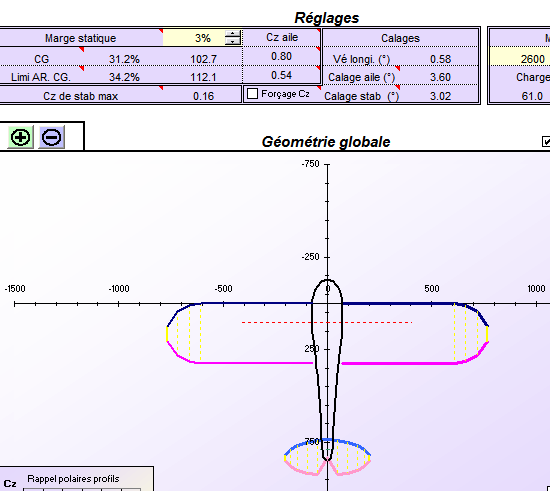

C'est ce dernier point qui m'amène sur ce forum, et précisément sur ce sujet concernant l'Avia BH1. En effet, après avoir réalisé une étude des réglages de ce modèle, suite évidemment aux premiers vols catastrophiques, j'ai été particulièrement surpris par la levier de bouclier qui s'en est suivi. Pourtant, Vincent a publié mon argumentaire, et, étonnament, la discussion reste bloquée sur des valeurs de réglages bateaux, pourtant déjà celles retenues pour les premiers vols et qui ont démontré leur inadéquation.
Il est donc manifeste que, dans le cas de l'Avia, il faut sortir des recettes toutes faites et revenir aux fondamentaux, en l'occurence comment fonctionne le centrage. Beaucoup de choses sont déjà expliquées à la fin de cette page ( http://www.retroplane.net/avia-bh1/page3.htm ), aussi je me limiterai à proposer juste une petite expérience pour convaincre les plus sceptiques : prendre un trainer lambda et lui remplacer le stab par un autre stab moitié plus petit, puis moitié plus grand. A chaque fois, régler aux petits oignons CG et calages pour un vol le plus propre possible, puis relever soigneusement les cotes (pas avec des gros doigts...). Comparer les résultats, les différences sont flagrantes, montrant ainsi que le CG peut avoir différente position suivant la taille du stab, alors que l'aile est toujours la même. On peut bien sûr reproduire l'expérience en changer d'autres paramètres (profil d'aile, taille du fuseau, bras de levier du stab, etc...), les résultats sont édifiants.
Concernant l'aspect logiciel, il suffit de regarder ma signature pour aller sur la page permettant son téléchargement. Attendez juste ce soir, car la nouvelle version (2.22) sera alors en ligne. Essayez, vous verrez que l'usage est en très simple (surtout la version Lite), et surtout vous pourrez constater en direct l'influence sur le CG et les calages des changements de géométrie ou de profil, c'est très instructif.

Vincent, ton interrogation est très claire et tout à fait légitime. Mais elle porte aussi en elle tout le poids d'un fardeau culturel, qui consiste à faire l'amalgame en performance et réglage.
La réponse tient en quelques phrases à peine, à copier cent fois ce soir :
- la mécanique du vol est la même pour tous les aéronefs
- les seuls réglages qui conviennent sont ceux qui donnent un vol sain
- la traduction d'un vol sain est universelle, indépendamment de l'usage du modèle : le CG doit être positionné très légèrement devant le foyer, et le Vé longitudinal doit être adapté en conséquance
- le foyer est une notion strictement géométrique
En conséquence, il n'y a rien de choquant à centrer un F3X à 33% avec un Vé de 1.5°. Tout comme centrer une maquette à 41% avec un Vé de -0.5°. Le tout est que cela soit adapté au modèle, c'est à dire à sa géométrie (et non, donc, à son usage).
Quant au respect des cotes, c'est vrai pour toutes les machines : faire une erreur de 2mm sur une corde de 200, c'est 1% d'erreur. Au pire, cela fait 1% d'erreur sur le centrage, ce qui est anectotique. Idem pour le profil, plus ou moins respecté avec une construction bois, l'important est qu'il ressemble dans l'ensemble au profil retenu, même si ses performances théoriques seront dégradées, le comportement sera similaire et c'est celà qui compte.
Pour le Vé, s'il convient de le respecter systématiquement, il est bien clair que les calages donnés par PredimRc peuvent a-priori ne pas convenir à un aspect maquette. Mais c'est un faux problème, car ces calages (aile, stab) sont donnés par rapport à la ligne de référence du fuseau, que chacun détermine comme il veut : incidence nulle pour diminuer la traînée (F3X), ou queue haute pour l'aspect maquette.

Je viens de refaire, à tête reposée, avec ton logiciel, les calcul de centrage et d'incidence sur plusieurs modèles réduits et j'ai trouvé des résultats correspondant aux réglages avec lesquels ils volent assez bien, sauf pour l'avion école du club (ready to fly Embarassed ) qui demanderait à être centré plus arrière et qui dans la réalité devient involable à ce centrage...
Pour les résultat que tu obtient sur l'AVIA, c'est surtout le centrage très reculé qui pose question et qui fait naître un gros doute dans ma tête de gros tetu [humm] ! Mais pourquoi pas, il faut essayer. Mais l'instinct de conservation fait que c'est un peu dur de laisser Vincent faire cet essais avec sa machine.

Détachons-nous un instant de toute valeur de CG pour analyser les faits. Quels sont-ils ?
- un engin qui "broute" en permanence au décollage, et qu'il faut arracher du sol (cela devrait être une formalité avec sa configuration bicycle) => typiquement CG trop avant
- un vol aux grands angles => typiquement trop de Vé et/ou manque de vitese (hélice manquant de pas et/ou puissance moteur insuffisante)
- plané de camion => CG trop avant
Sans parler d'aucun calcul, on se rend bien compte qu'il faut reculer le CG, et sûrement pas qu'un peu. Cela tombe bien, le calcul montre qu'effectivement ce devrait être le cas.
De mon vécu faits d'expérimentations diverses et variées (on apprend aussi en faisant...), un CG trop avant est tout aussi néfaste qu'un CG trop arrière. Et pourtant, dans nos club, parler de "CG arrière" fait peur alors que "CG avant" n'inquiéte pas. Sachant, pour qu'on parle tous de la même chose, "avant" ou "arrière" s'applique par rapport à la positon réelle du foyer, pas par rapport aux recettes de cuisine.

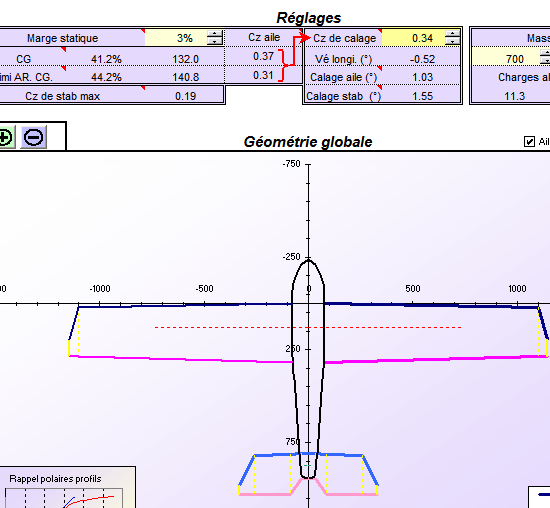

Je cherchais un exemple de centrage "extrème" pour vous en parler, et je viens de trouver le bon candidat : un DG1000 chinois dont j'ai réalisé la mise au point il y a un an. Le volume de stab est de 0.82, soit deux fois la normale pour un planeur de ce type, ce qui tend à tirer le foyer "un peu" vers l'arrière. Jugez-en vous-même :
- le foyer (= CG neutre) vérifié en vol se trouve à 52% (calcul PredimRc2.22 = 53%)
- le CG pour un vol agréable est à 48% de la corde moyenne (calcul PredimRc2.22 = 49% avec 5% de marge statique)
- le Vé réglé est de -0.4° (calcul PredimRc2.22 = -0.5°)

j'ai quand même refait des capots tout simple pour brouter l'herbe Laughing
Tu la fait petit joueur, Very Happy
erwan
MessagePosté le: 02/06/2009 18:02    Sujet du message: Répondre en citant
tu devrais peut etre ouvrir un peu plus l entrée d'air pour refroidir le moteur .... [humm]

« Christian » a écrit:
Pourquoi le Ford Flivver il vole lui centrer à 32 % [arf]
Comme Vincent l'a brillament montré (cela me fait drôlement plaisir Very Happy ), c'est parce qu'il le vaut bien Rolling Eyes
ça la ferait passer de 3.77dm² à 5.21dm²
La tenue en lacet serait certainement améliorée, car la surface de dérive est vraiment petite par rapport à mes critères de conception habituels (environ 60% de la surface du stab). Ceci dit, il n'y a pas urgence à modifier la dérive, il vaut mieux s'y pencher dans un second temps une fois que le problème du CG sera résolu. S'il n'y a pas apparition de roulis hollandais, on pourra en conclure que la petite dérive maquette reste suffisante pour cet avion. Sinon, il faudra effectivemetn agrandir...
Franck

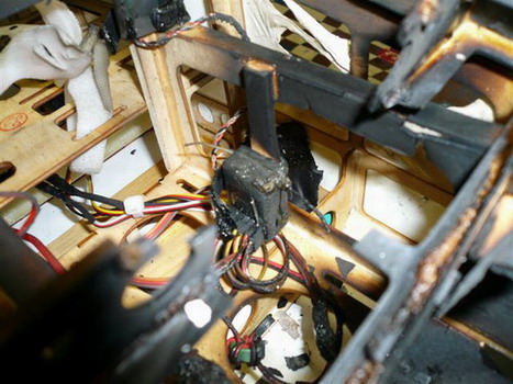

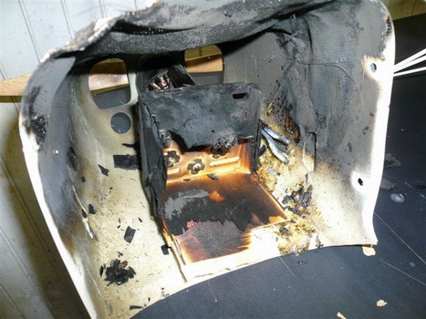

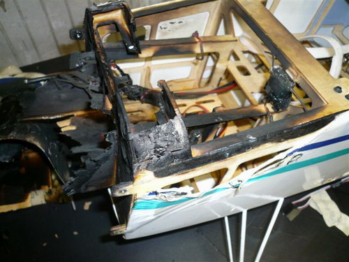

Une question as tu prévu une détection et une extinction incendie? [arf]
regardes donc ce qui est arrivé hier soir à mon ami Fred.
Hier on a assister à des vols superbes, puis on l'a laissé, (nous les retraités on se couche de bonne heure) et voilà les photos qu'il nous a envoyé hier soir.
L'avion a pris feu en vol !!!
Bon c'est juste pour info mais ne t'inquiètes pas c'est la première fois que je vois ça Wink
MessagePosté le: 03/06/2009 07:42    Sujet du message: Répondre en citant
Ha la vache Shocked il a réussit à le poser normalement?
tu sais ce qu'il s'est passé? accus lipo?
en tout cas j'ai été surpris de voir que mon moteur/controleur/batterie ne chauffaient pas du tout, je pensais que ça chauffait beaucoup plus que ça et tout reste tiède
MessagePosté le: 03/06/2009 08:07    Sujet du message: Répondre en citant
Il semblerai que ce soit le variateur qui s'est envoyé en l'air.
Et il a pu poser, je suppose car le reste du modèle semble en bon état.
Dès que j'ai d'autres info je les mets en ligne pour le retour d'expérience.
Son modèle avait plus d'une disaine de vols.
MessagePosté le: 03/06/2009 09:01    Sujet du message: Répondre en citant
Je viens d'avoir Fred au téléphone ce qui va me permettre de préciser les causes de cet incident.
Le moteur de 1500W d'origine chinoise avait un défaut de fabrication sertissage incomplet qui induit un jeu sur la cage tournante.
En fonctionnemnt normal en pointe le moteur demandait 55A Fred avait installé un variateur BEC de 80A l'alimentation électrique était assurée par un accu lipo 6S 4900mA.
Lorsque la cage tournante du moteur s'est coincée en l'air le variateur à chauffé puis pris feu.
Le BEC à continué de fonctionner Le modèle à pu être posé sans dégàts mais après débranchement des accus et le temps de chercher une casserolle d'eau l'avant de l'avion à été détruit.
C'est d'après Fred très rare d'avoir ce genre d'ennui, lors du montage il s'était rendu compte du défaut, mais comme la cage du moteur n'avait plus présenté de blocage, il ne s'en était plus préocupé.
Ses conclusions avoir une bouteille d'eau à portée de main, et vérifier ses moteurs avant de les installer. Il remontera la même ligne sur son futur modèle et de même origine.
