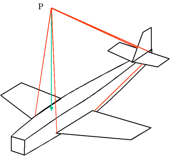

MessagePosté le: 22/05/2009 09:55    Sujet du message: Position du centre de gravité Répondre en citant
Juste une petite astuce que j'ai trouvée un jour dans une revue, pour trouver la position du centre de gravité d'un mobile sans se poser de questions sur la stabilité de l'équilibre qui est dans ce cas toujours stable.
Un petit croquis
pendre le planeur en un point, faire deux boucles d'égale dimension permettant d'enserrer l'aile et le stab de chaque côté (cela marche aussi pour les canards et les ailes volantes). laisser l'ensemble trouver sa position d'équilibre.
du point de fixation supérieur, faire pendre un fil à plomb.
La pointe du fil à plomb est juste a la position du CdG.
Ajouter ou retirer la masse pour faire évoluer l'équilibre et positionner le CdG ou vous souhaitez qu'il soit.
Plus le planeur est grand, plus c'est encombrant, mais avec un crochet solide et une bonne corde, ça marche.
