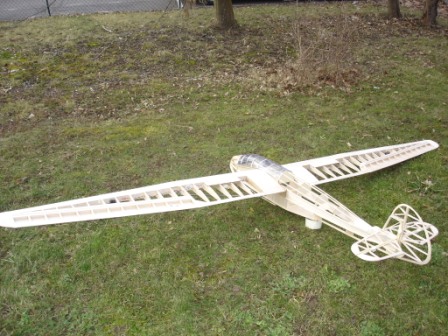

Bonsoir à tous,

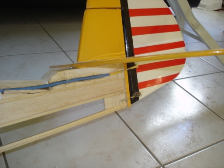

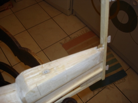

alors pour la fixation du stab, j'ai opter pour la patte à l'avant et j'ai mis un pion de centrage à l'arrière qui maintien aussi latéralement, ça à l'air d'être fonctionnel.
J'ai fait aussi la première mise en croix, il commence à avoir une jolie gueule!

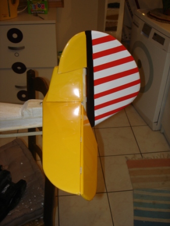

J'ai aussi commencé à entoiler les empennages:
voili, ouch ce fut une dure journée de travail mais assez valorisante.
Prochaine affaire entoilage des ailes et articulation des ailerons.
a+
Nicolas

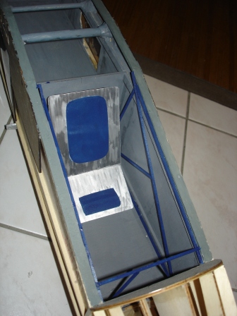

MessagePosté le: 12/03/2009 08:39    Sujet du message: Répondre en citant
merci Mat,
En fait je vais essayer de faire la déco du cockpit aujourd'hui, sinon je sens que si je repousse il fera son premier vol sans et après la motivation ne sera plus la même...., bref j'ai farfouiller sur retroplane et la plupart des cockpit son sur base ovoïde donc il est assez facile de cacher les connections au"fond de cale", par contre ici c'est une grande boite carré.

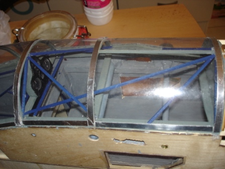

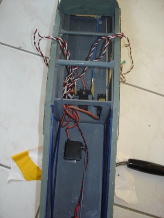

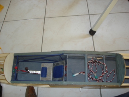

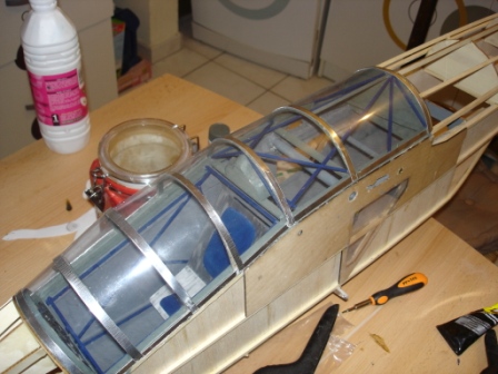

La chose chose qui est obligatoire est servo du crochet devant. Comment le cacher proprement et ergonomiquement?

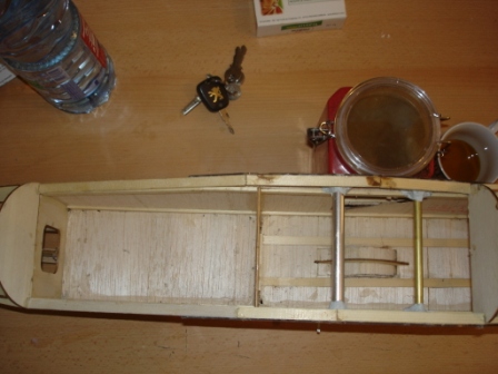

Le siège arrière est condamné du fait de la présence des 2 clés d'aile, comment fermer cette espace de manière élégante?
une photo de l'espace nu
et une photo de l'espace capoté
Merci de votre aide
Nicolas
erwan
MessagePosté le: 12/03/2009 09:33    Sujet du message: Répondre en citant
Salut
Très belle construction que tu nous fais la. Pourle servo de crochet de remorquage, tu peux peut etre le planquer sous les fesses du pilote avant.
Penses a faire cette commande la plus directe possible
Erwan

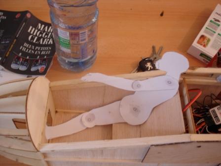

Tu vas mettre des pilotes? les fabriquer ou les acheter? pour t'aider à aménager le cockpit, tu peux télécharger la silhouette pilote de Jean-François http://www.retroplane.net/forum/downloads.php?cat=6 tu verras comme ça ou tu peux implanter les éléments, souvent on est obligé de tricher les proportions, buste et jambes plus petites, tes clés d'ailes elles ont l'air de passer en plein dans le pilote, non? [humm]
Nicolas M
Inscrit le: 24 Avr 2007
Localisation: Huttenheim (67)
Âge: 43 Taureau
MessagePosté le: 12/03/2009 11:16    Sujet du message: Répondre en citant
Merci pour vos réponses,
Je ne suis pas encore un maquettiste hors pair, mais je veux quand même que cela ressemble à quelque chose! J'aimerai mettre au moins un pilote complet ( donc cockpit complet) à l'avant et un buste pour l'arrière (dû aux clés d'aile). Je pense faire les pilotes avec l'aide de belle maman pour la couture.
J'ai fait une simulation grâce à ton gabarit, voila ce que cela donne:
va falloir lui rétrécir les pattes!

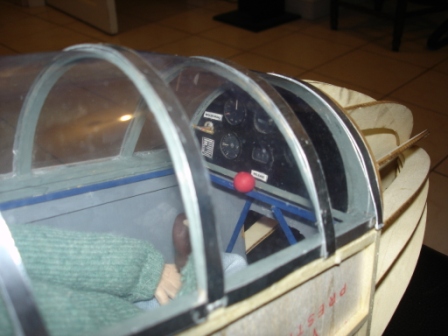

J 'ai besoin encore une fois de votre avis, je suis devant un petit dilemme, soit je met un buste à la place arrière et je masque cette place, soit je ne met rien derrière et opte pour un TG-2 qui aurait été réhabilité en monoplace et donc sans siège. Je mettrais un faux plancher pour cacher l'électronique.
J'aime bien cette dernière solution, qu'en pensez vous?
Nicolas

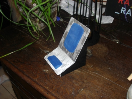

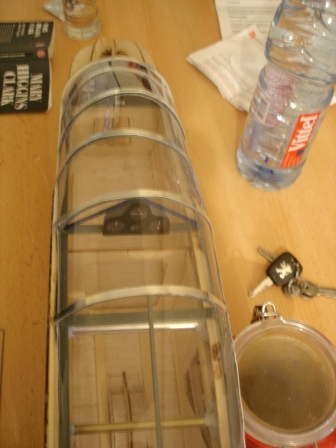

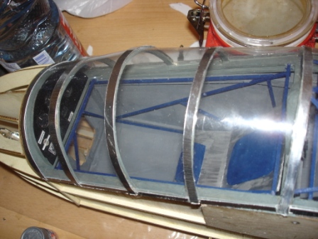

MessagePosté le: 12/03/2009 18:36    Sujet du message: Répondre en citant
Finalement la réponse était dans mon post précédent.
alors voici le siège:
c'est sympa le balsa peint on dirait une mousse du coup ca fait de joli coussin.
le baquet dans son habitacle:
la partie avant complète avec la verrière:
Puis la partie arrière, on voit bien que cette place est condamné!
je mettrai sur le faux plancher des bagages ou autre sac à dos.
et la vue complète:
demain je m'attaque au pilote et au manche.
Nicolas

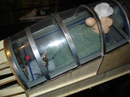

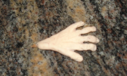

MessagePosté le: 13/03/2009 18:36    Sujet du message: Répondre en citant

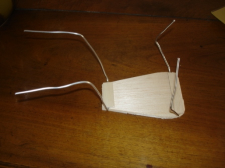

Aujourd'hui après midi bricolage:
J'ai suivi les infos glanées sur le forum:

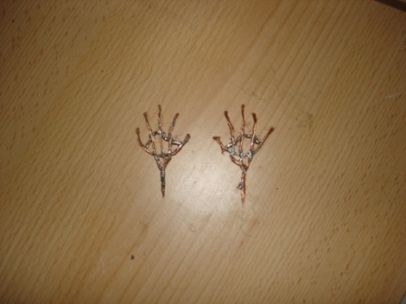

alors les structures de mains,
le résultat avec de la fimo couleur peau:

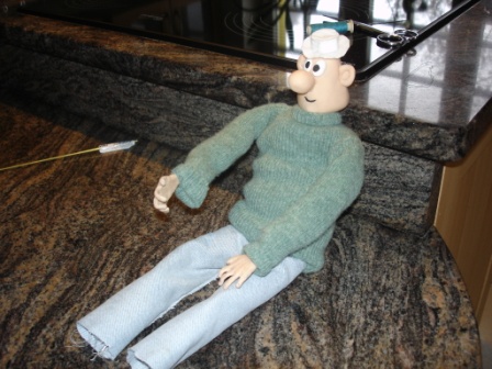

après je fait la structure du corps avec les proportions du gabarit téléchargeable sur le forum qui est une véritable mine d'infos!
Bon comme je ne pense pas faire de concours de maquette que cela reste un plaisir, je me suis fait un visage de BD, Achille talon. en tout cas merci Maman pour les vêtements, ça prends du temps!! Le résultat:
notre ami Achille en situation

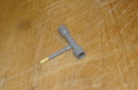

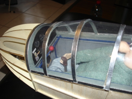

J'ai aussi compléter le cockpit avec un manche fait avec un tube alu 6mm et une poignée en fimo marron, puis une poignée pour les aerofreins (T en laiton) et le crochet de remorquage (boule rouge en fimo).
et le tube Pito:
Ouch!!! le Cockpit est presque complet, j'aimerai bien mettre des ceintures comment faites vous pour faire les boucles?
Nicolas

« kipecoul » a écrit:
j'aimerais bien mettre des ceintures, comment faites vous pour faire les boucles?
Tu peux les faire dans du ctp 1mm ou du plastique genre couvercle boite de glace, ou dans de l'alu de 0.5, mais c'est plus dur (sauf avec une cnc...) ce qu'il faut, c'est faire en premier les fentes intérieures le plus juste possible en fonction de ton ruban de tissu avec une mèche/fraise sur mini perceuse et seulement ensuite découper autour des fentes, la forme de la boucle, faut essayer de laisser le moins de matière possible, sinon on a vite fait de faire quelque chose de grossier

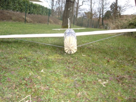

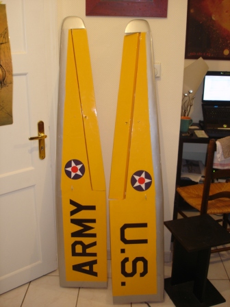

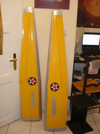

MessagePosté le: 18/03/2009 20:26    Sujet du message: Répondre en citant
Ouch ca y est j'ai entoiler les ailes, je déteste faire ca!! bref, la prochaine je prendrais de l'oratex et je le peindrais, car L'oracover chinois c'est pas cher (12$ les 10m) mais un peu brillant, je le saurais pour le prochain.
Le résultat recto:
et le verso:
la prochaine étape mise en place des commandes du fuselage.
a+
nicolas

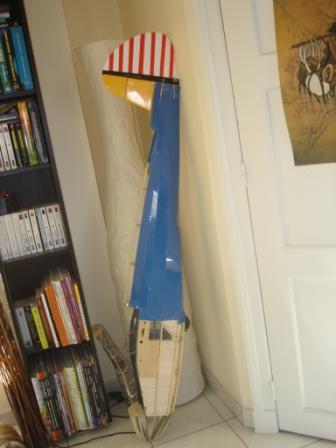

MessagePosté le: 20/03/2009 17:36    Sujet du message: Répondre en citant
voici le résultat de 3 heures de travail à 4 mains ( merci encore à Zeffus pour le coup demain Laughing )
On a fait 2/5 du fuselage, c'est un peu l'enfer à entoiler, impossible de faire cela bien seul. Mais maintenant on connait le comportement fer-Oracover ça va aller mieux.
bon WE la suite Lundi.

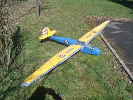

MessagePosté le: 24/03/2009 17:39    Sujet du message: Répondre en citant

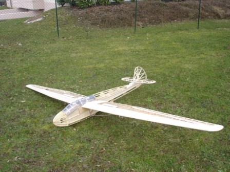

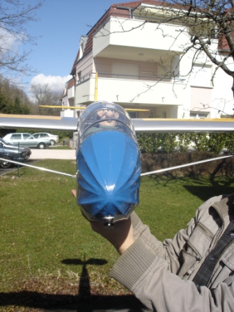

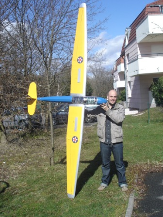

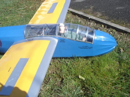

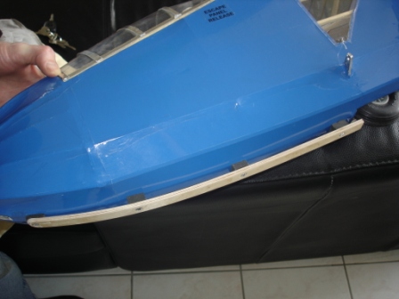

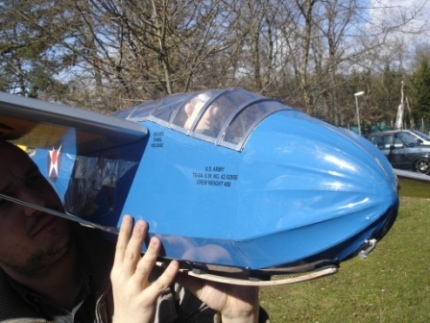

Here we are!!!
Ca y est il est fini, avec l'aide précieuse de Stéphane ( que je remercie encore) on a passer 9h à 2 pour l'entoilage.
Alors on Passant chez B..OU au rayon bricolage ( he oui il y a en un) j'ai trouver une cale à poncer en caoutchouc, pour le prix exorbitant de 2€. Du coup j'ai fait le patin avec 4 couches de CTP de 1mm coller à l'epoxy 30min.
allez la vue de dessous avec moi qui tient son bébé:
encore Merci à stef pour la tof.
Le nez qui nous à donner tellement de cheveux blancs que j'ai aussitôt perdu:
allez la vue d'ensemble:
Voili maintenant normalement ça vole ce WE si le temps le permet.
Nicolas

MessagePosté le: 24/03/2009 18:01    Sujet du message: Répondre en citant
Salut Nicolas
Felicitation ,ces une très belle déco [clap] [clap]
bons vols
fabrice II
erwan
MessagePosté le: 24/03/2009 18:21    Sujet du message: Répondre en citant
Félicitations , ca a une gueule amusante et peu commune.
Bon vols avec, vu la surface et l'allongement, ca ne devrait pas poser trop de soucis.
Erwan
MessagePosté le: 24/03/2009 18:40    Sujet du message: Répondre en citant
C'est toujours sympa toutes ces facettes du nez, mainteant que t'as réussis à entoiler ce fuselage, plus aucun planeurs ne devraient te résister Laughing et avec du tissus thermo, pour le prochain j'espère Wink c'est encore plus facile à utiliser que les entoilages plastiques
