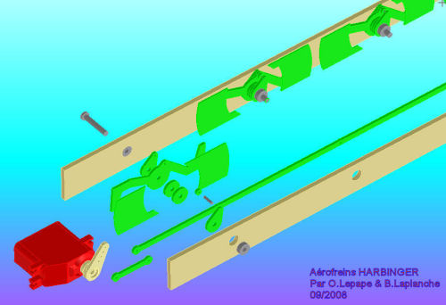

Voici les dxf des aérofreins conçus par Olivier Lepape et Bernard Laplanche, merci à eux pour le partage Very Happy
Voir construction de Michel: http://www.retroplane.net/forum/viewtopic.php?p=50000#50000

bonjour à tous j'ai tout épluché et je n'ai pas trouvé. Quels matériaux et de quelles épaisseurs constituent les pièces du mécanisme svp ? j'ai l'impression de poser une question dont la réponse est déjà archivée depuis longtemps peut être [humm]
MALABAT Michel
Âge: 80 Sagittaire
MessagePosté le: 06/03/2010 00:21    Sujet du message: Répondre en citant
Bonsoir DESTRADE,
Désolé pour le réponse tardive, je rentre seulement ce soir de vacances d'hiver. Bon, je sais , j'aurai pu aller en Normandie, c'est quasi pareil, sauf que là bas les sommets sont moins haut. MDR
Pour en revenir à la question posée, les platines recevant les axes des mécanismes sont en CTP de 3mm peuplier, (ou cagettes à fruits, ça marche aussi) et les AF, rondelles ect, en plaque époxy 15/10 ème non cuivré, le tout monté sur des axes en CAP de 3mm articulé avec des roulements à billes provenant de mécanimes usagés de rotor d'hélico.
Voila, j'espère avoir été assez clair.
