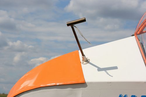

Posté le: 04/01/2009 19:49 Sujet du message: suite Doppi à Mop ... le "nez"... |
Je commence a vouloir traiter les sujets qui me restent sur mon Doppi, comme aujourd'hui la 1ère:
Pour le nez j'ai lu sur un des sujets du Forum quelqu'un qui parlait d'une plaque "métallique" qui irait sur le nez...
Dites moi : ais-je rêvé? ou bien, c'est vrai et où la met-on?
Merci d'avance.

VincentB Serial Posteur
Âge: 62
Posté le: 04/01/2009 19:54 Sujet du message: |
C'est Jean-Paul qui en parlait, on voit cette plaque sur le PH-814 du photopack téléchargeable

Jean-Paul Incurable Posteur
Âge: 79
Posté le: 05/01/2009 02:08 Sujet du message: |
Oui Jean-Claude, c'est bien la plaque. Pour ma part je l'ai réalisée en alu 3/10ème démontable pour avoir accès au servo du crochet de remorquage ainsi qu'à l'accu et au lest.

francis10 Stagiaire Posteur
Inscrit le: 24 Nov 2008
Localisation: Troyes
Posté le: 05/01/2009 18:17 Sujet du message: |
Bonsoir à tous
Moi pareil ca fait un accès aisé à tout l'avant .J'ai pris de la plaque offset doublée .Ca se colle bien à la resist à tout .

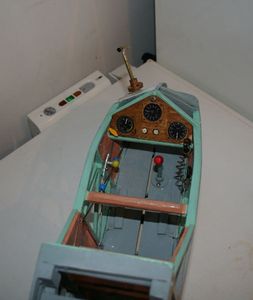

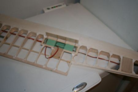

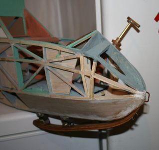

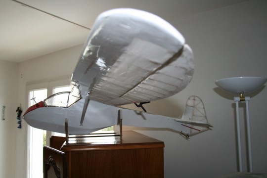

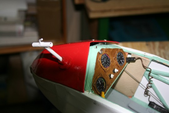

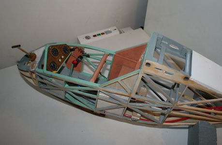

Posté le: 04/02/2009 11:37 Sujet du message: construction Doppelraab à Montpellier (suite) ... |
Salut à tous,

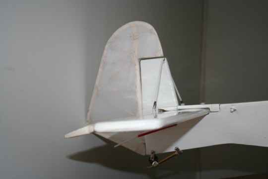

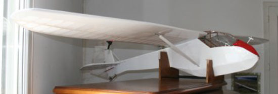

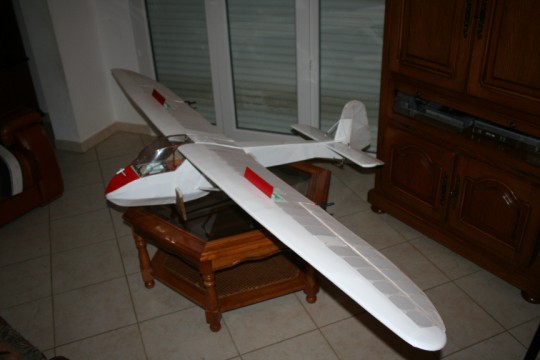

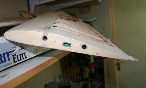

Quelques nouvelles de ma construction car si je prends mon temps ... ça avance quand même!

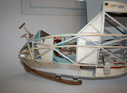

Côté cabine, crochet de remorquage, patin d'atterrissage, pitot qui se visse et retiendra la plaque amovible du dessus du fuselage avant, patin arrière, attache haubans côté stabilo dérive fixe, bref tous les "détails" avant le squelette du cockpit.
branchements prise multiplex côté ailes...
Voilà je me suis super bien "régalé" a faire toutes ces parties là!
Et si vous désirez voir plus de détails, vous pouvez toujours aller voir ici:
http://modelisme.jcr.free.fr/doppelraab.htm
A bientôt. pour encore les haubans et la verrière ... avant l'entoilage!
Jean-Claude.
PS: c'est un peu à l'état brut, mais je n'ai pas encore les doigts de fées que vous avez vous les spécialistes ... ![[clap]](images/smiles/Clap.gif)

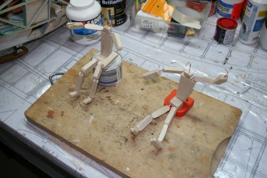

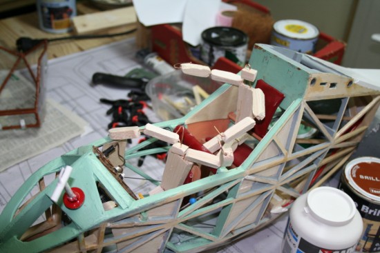

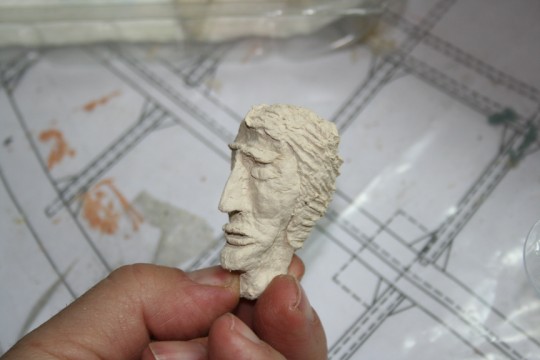

Posté le: 09/02/2009 10:40 Sujet du message: Personnages pour le Doppi de Mop... |
Cette semaine je vais m'attaquer à la verrière en tube de laiton de 5 mm.
Mais je commence déjà a regarder l'activité de la prochaine semaine si tout va bien: les personnages!
Vincent j'ai vu tes articles sur le sujet, mais pour la pâte "Pappmaché" je ne la trouve nulle part sur Internet ... pourrais-tu me dire où tu te l'ai procurée, merci d'avance.
Pour l'autre technique tu parles d'une pâte à bois ... as-tu un tutorial ou une recette?
Jean-Paul toi qui as déjà fais tes 2 pilotes quelle technique as-tu utilisé?
Si d'autres veulent se mettre dans le sujet soyez les bienvenus.
Merci d'avance à vous tous.
Jean-Claude.
Âge: 62
Posté le: 09/02/2009 10:45 Sujet du message: |
T'en trouve dans tous les magasins de fourniture pour beaux arts, pas besoin d'acheter sur internet, regardes les pages jaunes, on ne trouve même dans les jardineries et grandes enseignes de bazars, ils ont des rayons de loisirs créatifs, c'est à la mode papmaché c'est une marque, mais les autres pâtes à bois sont pareils, c'est une poudre légère qu'on mélange juste avec de l'eau, la colle est déjà incorporée à la poudre

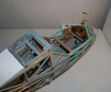

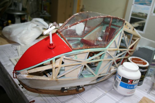

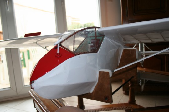

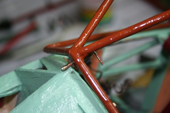

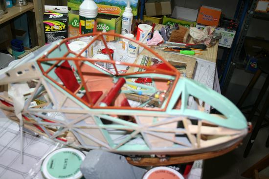

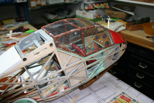

Posté le: 14/02/2009 01:40 Sujet du message: La vérrière du Doppi de Montpellier ! |
Bonjour à vous tous !

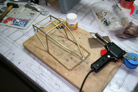

Bon ça y est: j'ai fabriqué ma 1ère verrière et sans trop de problème!
Je peux dire maintenant comme ça se dit de l'autre coté de l'atlantique: I CAN !
Voici quelques photos:
La verrière à l'état brut avant ponçage et nettoyage des soudures:
j'en ai profité pour installer encore plus la cabine avec des coussins:
la fermeture de la verrière qui sera actionnée avec une cap par la fenêtre qui sera taillée dans le rhodoïd gauche de la verrière:

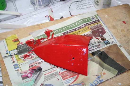

le capot fuselage avant est passé au mastic bouche trou (genre carrossier)puis peint:
Bref je suis content, et je me suis "régalé" comme on dit dans le sud!
Bien entendu : plus de détails ici http://modelisme.jcr.free.fr/doppelraab.htm#haut
La semaine prochaine je vais terminer les haubans avec les attaches comme tu le préconises Vincent.

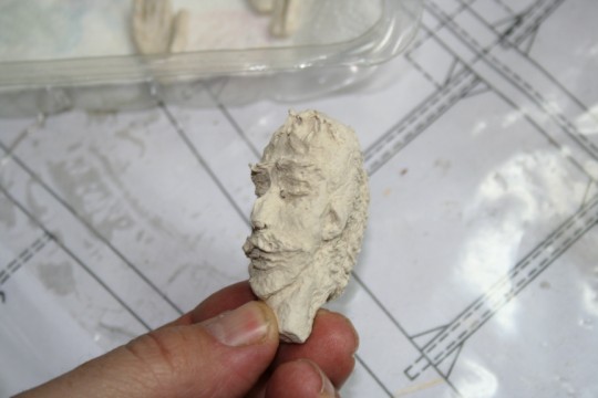

Puis je ferai aussi les personnages et là je ne sais pas encore quelles têtes je vais leur donner ... et si j'arriverai a bien maitriser le sujet ...
![[humm]](images/smiles/humm.gif)

ChristianR Psycho Posteur
Âge: 76
Posté le: 14/02/2009 09:04 Sujet du message: |
Bonjour Jean Claude
Pour ton cadre de verrière, tu t'es débrouillé comme un chef
Le reste est bien réalisé aussi. Bonne continuation |

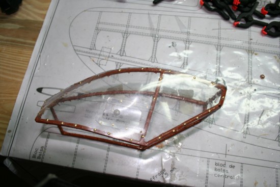

Posté le: 16/02/2009 09:57 Sujet du message: Suite verrière du Doppi de Montpellier. |
Merci pour vos encouragements, c'est très sympa!
Cette semaine je vais terminer cette verrière avec la pose du rhodoïd, et de la petite "fenêtre" a faire, des haubans a terminer, et aussi des 2 personnages a fabriquer!
Bien à bientôt et bonne semaine à tous.

Jean-claude RIBIERE Fidèle Posteur
Inscrit le: 12 Mar 2008
Âge: 79
Posté le: 19/02/2009 01:49 Sujet du message: Doppi à Montpellier suite verrière et début pilotes! |

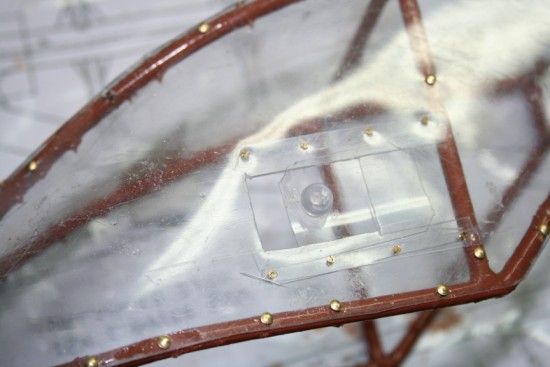

La verrière est quasiment terminée, le rhodoïd est fixé, vue de loin ça ira ... car je n'ai pas réussi a être très très précis et sans fautes (minimes).
La prochaine fois je chercherai du rhodo. moins épais et en feuille... non roulé car c'est pénible!
J'ai finalement laissé tomber la solution que j'avais trouvé sur Internet: clous à 1mm et foret de 0,8mm car les petits clous nageaient dans les trous !!!
Et j'ai foré à 1,3mm et utilisé de petits clous de 1,3mm cela c'est bien passé avec mes tubes en laiton de 5mm de diamètre j'ai bien mis de la colle cyano lente sur les clous coupés coté intérieur de la verrière pour les fixer.
J'ai même fait une petite fenêtre sans utiliser de colle avec des toutes petites vis faites exprès pour cet usage.
Quant aux pilotes j'ai commencé par le corps et les membres. En m'aidant de tout ce que j'ai pu lire sur le Forum.
La tête ce sera pour demain...
Voilà, à bientôt.
Jean-Claude.
Âge: 62
Posté le: 19/02/2009 07:05 Sujet du message: |
Jean-Claude, tu l'as récupéré dans quoi, ta petite poignée transparente de l'aérateur?
| Revenir en haut de page |
Âge: 79
Posté le: 19/02/2009 09:08 Sujet du message: Aérateur de la verrière du Doppi de Montpellier. |
Bonjour Vincent,
C'est une perle dans un jeu d'enfant que j'avais récupéré chez Emmaus de Montpellier...
A +
Jean-Claude.
Âge: 79
Posté le: 19/02/2009 20:08 Sujet du message: Suite verrière du Doppi de Montpellier... |
Re-bonjour,
Encore quelques photos pour compléter le coté cabine-verrière:
Et du coup j'ai hissé le "drapeau" dans le jardin! mais il n'y aura pas de piste ... c'est juré!
Je crois que je vais aller voir de près comment faire les 2 têtes des pilotes.
Jean-Claude.

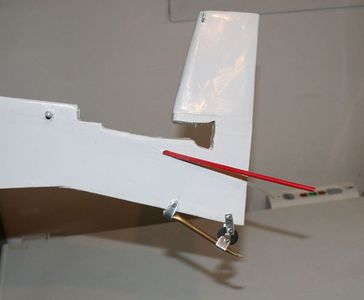

Âge: 79

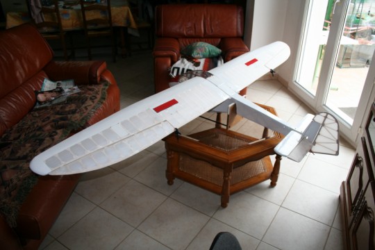

Posté le: 01/03/2009 21:11 Sujet du message: Doppi de Mop. ... au 1er mars 2009. |
Je me suis bien avancé, et comme disait mon copain de Lunel Jean-Paul: ... à 1mm près !
Bravo pour le tien Jean-Paul il ressort bien sur le bleu de la mer comme disait Vincent.
Le point sur mes pilotes...
mon capot avant qui tien avec un aimant pour un coté et le pitot pour l'autre:
Quelques vues générales:
Tout n'est pas parfait, il reste encore pas mal de points a terminer: poncer, tendre, fignoler ...
Je m'arrête pour 1 mois et demi et finirait avec la partie peinture et R.C. pour début mai09.
Bonne continuation à tous, et en particulier aux nouveaux Doppi qui ont pris le départ de la construction depuis quelques temps!
à bientôt.
Jean-Claude.
PS: pour ceux qui veulent voir plus de photos sur ma construction, vous pouvez aller ici: http://modelisme.jcr.free.fr/
ceci pour les anciens, les spécialistes curieux de voir comment je m'y suis pris et me donner des conseils que j'apprécie bien, et pour les nouveaux curieux et affamés de connaissances sur le sujet.
Âge: 76
Posté le: 01/03/2009 21:39 Sujet du message: |
Tu t'en es bien sorti de cette construction.
J'aime bien la tête de tes pilotes. Quelle matière as tu utilisé? |
Âge: 79
Posté le: 02/03/2009 00:30 Sujet du message: |
Bonjour Christian,
Merci pour tes appréciations, ça fait toujours plaisir !
J'ai suivi la technique de Vincent avec de la pâte à papier, précisée ici: http://www.retroplane.net/doppelraabmaquet/page2.htm
Quant à ces têtes tu sais je n'ai pas d'expérience dans ce domaine et si j'ai essayé de diriger mes doigts et mon scapel, c'est plutôt eux qui m'ont dirigé!!!
Dans le mois qui vient je vais voir pour rembourer les corps et les habiller. Il me faut regarder dans mes vieux cartons quels sont les habits qu'il me restent ... et aller tailler dedans!
Bonsoir et à bientôt de te lire, car je regarde de loin tes projets en cours, et c'est très passionnant. SUPER
Jean-Claude.

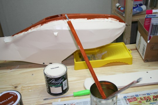

Âge: 79
Posté le: 09/05/2009 00:02 Sujet du message: Enfin des nouvelles du Doppi de Montpellier! |
Après plus d'un mois d'abscence pour différentes raisons, et en particulier de mon stage de Pilotage à Limoges 1ère semaine d'avril, où j'ai pu commencer a prendre en main une Radiocommande et faire des tours en l'air, mais sans avoir eu le temps de décoller et d'atterrir pour cause de vent les 2 derniers jours.
Vous pouvez aller voir quelques superbes photos souvenirs ici si cela vous tente:
http://modelisme.jcr.free.fr/stage_radiocommande_avril2009.htm
Donc il va falloir que je continue mon apprentissage par moi-même ou avec une "ame charitable"...
A cet effet je me suis procuré un Easystar que je dois d'abord assembler.
Car il est impossible de vouloir piloter ce cher Doppi sans savoir le faire!!!
Vous pouvez aller voir quelques infos ici:
http://modelisme.jcr.free.fr/easystar.htm
Puis mon potager a dû démarrer et m'a pris pas mal de temps et une crise de lumbago!
Voici quelques photos du travail accompli pour ceux qui aiment cette activité là:
http://modelisme.jcr.free.fr/centres_interet_2.htm
J'ai quand même eu le temps de peindre mon Doppi.
J'ai avancé mes pilotes et la partie R.C. mais pas encore terminé vu que je dois rester "allongé" because mon lumbago!
Peinture glycéro "sable" satinée, avec du marron pour les haubans et le bas du fuselage avant, ainsi que le cadre du cockpit.
Quelques photos détaillées ici:
http://modelisme.jcr.free.fr/doppelraab_construction_details.htm#peinture
Un extrait ici:
Je pense qu'il sera fin prêt pour juin qui vient , mais de toute façon il me faut d'abord être laché sur R.C.
A +
Jean-Claude.
