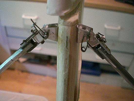

Tu as raison Christian, il est important le passager !! mais je ne reproduirai ni Marijke, ni Vincent (merci pour la photo) j'en suis bien incapable et je ne voudrais pas me faire d'ennemi !!!
Ma verrière est terminée Alain, elle est à la peinture. Je l'ai faite en tubes d'alu collés car pour moi c'est plus facile que la soudure, mais c'est certainement moins costaud.
Quand au poids, Patrick, tu as certainement raison mais je t'avoue que je ne m'en préoccupe pas trop car pour voler au Vissou notamment, il vaut mieux être un peu chargé, je pense. Je l'ai fabriqué en cap de 20/10ème et le mini guignol est en laiton de 10/10ème. Le tout est ligaturé et soudé à l'étain. Je ne l'ai pas pesé, mais il est certain que ça fera du lest en plus à l'avant. On verra à la fin sur la balance...

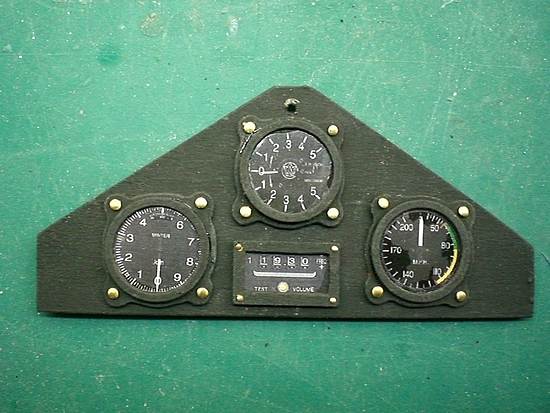

J'ai terminé le tableau de bord, copié sur celui du chef, merci Vincent !!

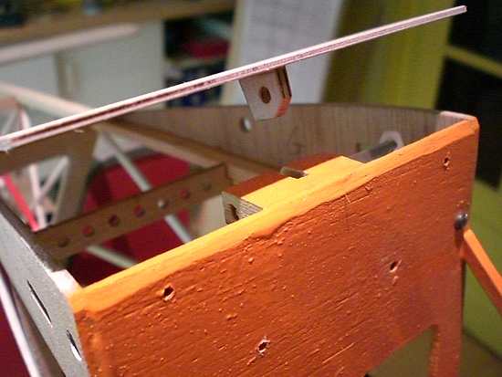

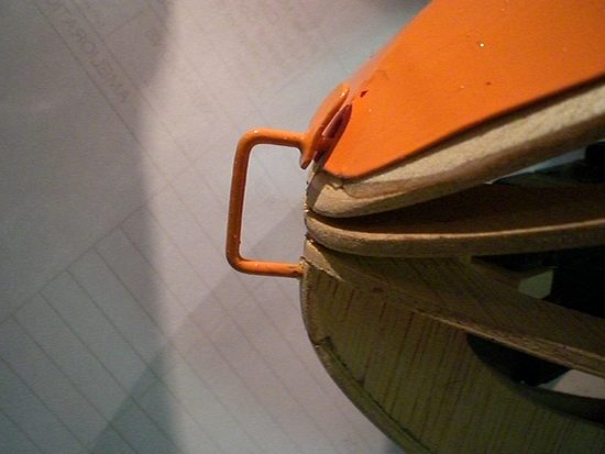

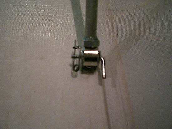

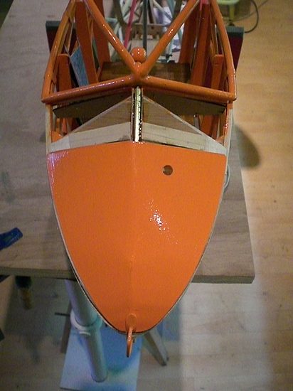

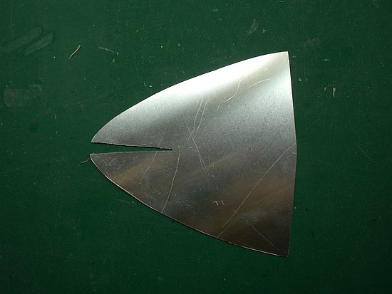

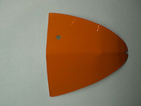

J'ai fait la capot avant en tole d'alu 3/10ème comme cela:
L'avant du capot est retenu par la CAP du crochet de remorquage sur laquelle est soudé à l'étain une petite platine de laiton.
L'arrière du capot est simplement maintenu par deux petits bouts de scratch. (je n'aime pas trop ce type de fixation car à mon avis ça ne fait pas maquette. Je changerais si je trouve autre chose de mieux et d'aussi pratique)

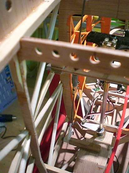

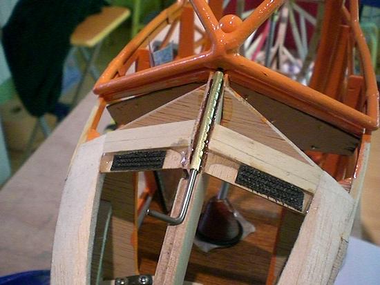

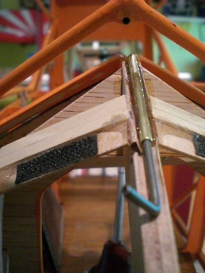

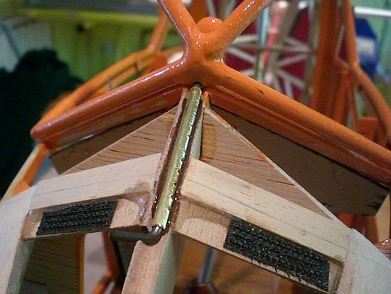

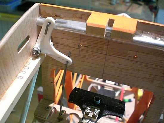

Sous ce capot, se trouve le système d'ouverture de la verrière fait d'un tube de 2mm intérieur et d'une CAP 20/10ème. La CAP rentre dans le tube de 20/10ème de la verrière. (j'ai creusé le CTP pour encastrer le tube)
Verrière fermée:(on voit les scratch du capot)
Verrière ouverte:
La partie située entre la verrière et le capot sera en planche balsa pour cacher le système d'ouverture de la verrière.

j'ai enfin terminé la verrière et les pilotes, je ne suis pas très satisfait de mes pilotes, mais je ferai mieux la prochaine fois. je ferai des photos plus tard car j'ai tout démonté pour faire quelques retouches de peinture.

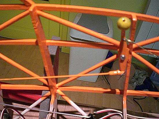

J'ai fabriqué cette commande, (c'est la commande des volets, je crois. Dites- moi si je me trompe)
Je l'ai rendu fonctionnelle et après quelques renvois......
...pour commander l'ouverture/fermeture de la trappe supérieure.

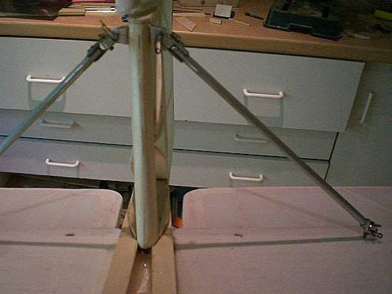

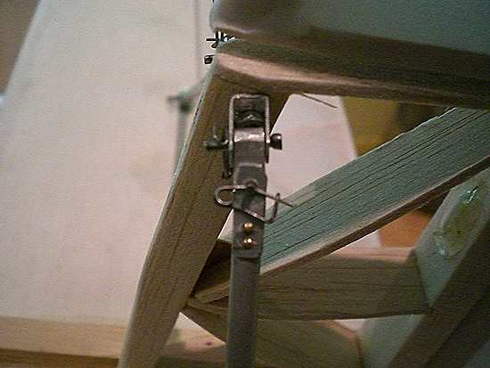

J'ai ensuite fabriqué les haubans du stab en m'inspirant du réel, bien sur !!
A bientôt pour la suite.....
Nouveau messagePosté le: 20/01/2009 06:22    Sujet du message: Répondre en citant
Sympa ces petits détails Very Happy tu les as faites à partir de quoi tes goupilles style épingle à nourice?
pour la poignée, en jaune c'est le largage
Âge: 76 Capricorne
Nouveau messagePosté le: 20/01/2009 09:01    Sujet du message: Répondre en citant
Bien vu le systême d'ouverture de la trappe [clap] et les haubans du stab aussi Wink
