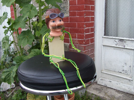

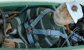

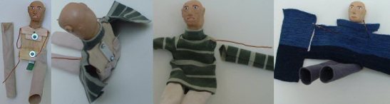

Weiter geht’s mit der Herstellung einer "hausgemachten" Pilotenpuppe aus Vincents Trickkiste.
Der Grundkörper ist aus einem Stück Balsaholz, das später mit Watte aufgefüttert wird. Die Gliedmaßen bestehen aus Elektrokabel, die Kleidung aus Stoffresten welche mit Neoprenkleber zusammengehalten werden, die Brillen werden ebenfalls aus Elektrokabel hergestellt, die Brillengläser aus Fotonegativen und Kopf, Hände und Füße werden aus Pappmaché modelliert.
Etwas näher möchte ich die Herstellung von Kopf und Händen beschreiben. Vincent nimmt dazu Pappmaché, das er im Kunsthandwerkhandel kauft.
Pappmaché ist ein sehr leichtes Puder welches den Kleber schon enthält und das nur mit Wasser angerührt wird. Laut Vincents Angaben sind 30g Puder genug um einen Kopf und zwei Hände herzustellen
Nachdem die Form aufbereitet ist, lässt man das Ganze auf dem Heizkörper oder in der Sonne trocknen. Wenn ungefähr nach zwei Tagen die äußere Schicht auf einigen Millimetern trocken und hart ist, wird das innere des Kopfes mit Hilfe eines kleinen Spatel ausgeräumt. Die hierbei gewonnene Masse an Pappmaché kann nun zum herstellen der Hände weiter verarbeitet werden. Nach mehreren Tagen Trocknungszeit kann man sich an die Feinarbeiten mit Schleifpapier und einem kleinen Fräsermachen um die Gesichtszüge herauszuarbeiten.
Zum Schluss bekommt da Ganze noch etwas Farbe, Vincent nimmat dazu die kleinen Humbrol Töpfchen "mat" (weiß, rot, beige und gelb)
Das Gewicht eines fertigen Kopfes (Höhe 60cm, Maßstab ca. 1:4) und zweier Hände beträgt 20 Gramm

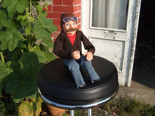

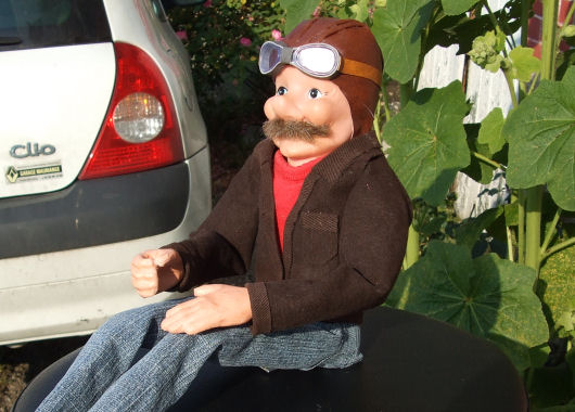

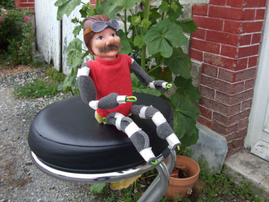

Die Kleidung wird nur mit Neoprenkleber verklebt, es ist keine einzige Naht herzustellen. Beine und Arme werden aus, zu Röhren gewickelten Stoffresten mit einem Saum am Ende erstellt. Der Körper ist etwas schwieriger zu machen. Zu erst wird der Kleber um den Hals aufgetragen und die Hauptklebenaht befindet sich am Rücken und ist somit nicht zu sehen. Nun wird alles noch mit Watte ausgestopft und bekommt dadurch seine endgültige Form.
Das Haar und der Bart bestehen aus Fasern von Umluftfiltern der Dunstabzugshaube. Die graue Tönung erreicht man, indem sie mit einem Bleistift bearbeitet werden. Die Schnallen der Gurte sind aus dem Plastikdeckel einer Speiseeisverpackung und die Gurte selbst aus einem alten, weißen Geschirrhandtuch, welches ebenfalls mit einem Bleistift gefärbt wurde. Die kleinen Logos auf den Mützen werden mit dem Drucker erstellt.
Das war’s. Ich selbst hab mich noch nie rangetraut, aber in einer ruhigen Minute werde ich es auch mal probieren, das Ergebnis finde ich lohnt sich allemal, ist deutlich leichter und günstiger als das was man im Handel findet.
Viel Spaß beim Experimentieren

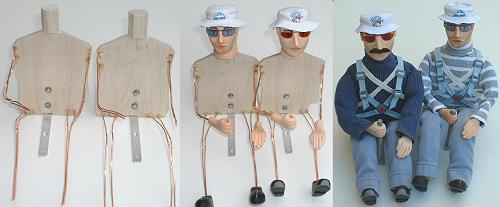

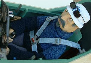

Frédéric hat seine Puppe für das Grunau Baby 1, zumindest teilweise auch selbst hergestellt. Ich finde dieses Beispiel sehr interessant und etwas einfacher als bei Vincent. Der Brustkorp ist ebenfalls eine rechteckige Holzplatte, an welcher die Extremitäten aus Kupferdraht befestigt werden
Dann wird das ganze mit Schaumstof aufgefüttert...
... und schon ist Helmut, der Pilote vom Grunau Baby 1 fertig
Leider schreibt er nichts über die Herkunft von Kopf, Händen und Kleidung, aber vielleicht erzählt er uns das ja noch.
