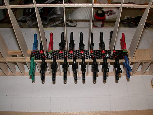

Le chantier avance: mise en place du support de l'aérofrein collé à l'époxy 5 minutes. Cette opération doit étre faite avant le coffrage pour pouvoir mettre quelques pinces Very Happy
Dés que c'est sec, l'aile repart sur le chantier pour éviter tout vrillage...

Oups j'ai oublié la photo
Et voila Very Happy

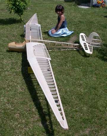

MessagePosté le: 09/06/2007 22:29    Sujet du message: Répondre en citant

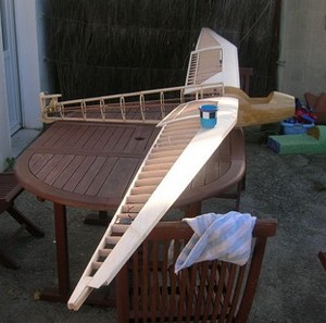

Pour se donner du courage, une vue d'ensemble. Lilas donne l'échelle.
Promis j'enleverais la pince à linge pour le premier vol MDR

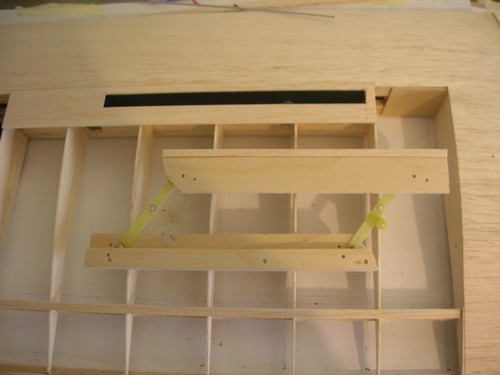

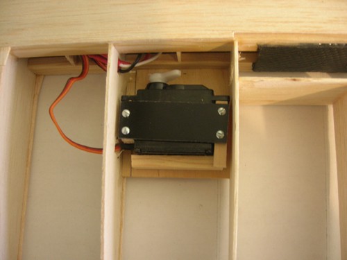

L'été est passé et la construction reprends.
Les fourreaux de la clef d'aile principale est posée. C'est pas évident de monter tout cela. je vais tout remonter ce soir pour poser les fourreaux de la clef arriére.
Comme indiqué sur le plan, des renforts en baguette sont collés pour renforcer cette partie de la structure bien sollicitée.
Les ailes sont en bonne voie. Les servos sont posé et fixés. Les caches d'AF sont prêts. Par contre, il reste quelques finitions sur les AF.
Et voila !

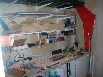

MessagePosté le: 09/03/2008 21:28    Sujet du message: Nouvelle ville, maison et atelier Répondre en citant
Bonsoir à tous,
De retour sur le forum depuis Saint andré de Cubzac. Le nouvel atelier est dans le garage, au froid...
je me remet doucement à la construction avec le deuxiéme aileron, ben oui j'ai fait 2 ailes MDR
On le voit pas trop sur la photo car il y a les éléments de la chaise escabot qui se sont mélés au chantier...
a bientot !

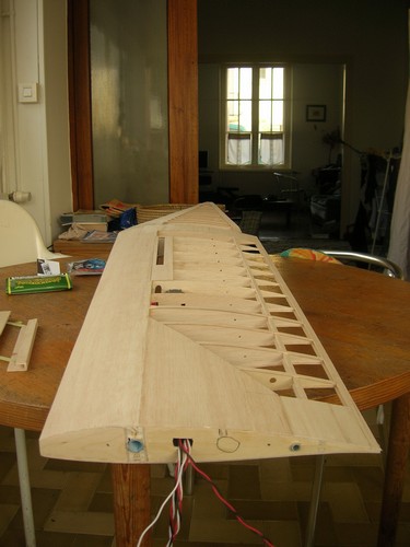

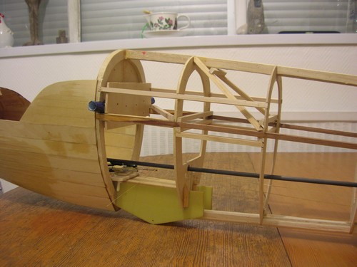

Retour à la construction.
En appuyant avec le pouce sur le coffrage à l'emplanture de l'aile j'ai fendu le balsa Shocked
De rage Evil or Very Mad j'ai arraché le reste... pour mettre un renfort.
J'aurais du mettre ce renfort avant...Reste juste a remettre le coffrage.
Sinon, le deuxiéme aileron est fait. Enfin, le gros du travail.
pour les chapeaux de nervure, j'en ai mis dessus
Mais je ne sais pas si il y en a aussi dessous [humm] Si un expert du minimoa a la réponse je suis preneur [bave]

MessagePosté le: 28/03/2008 07:11    Sujet du message: Répondre en citant
les goussets de nervure plutôt, oui il y en a dessus et dessous

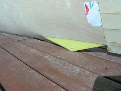

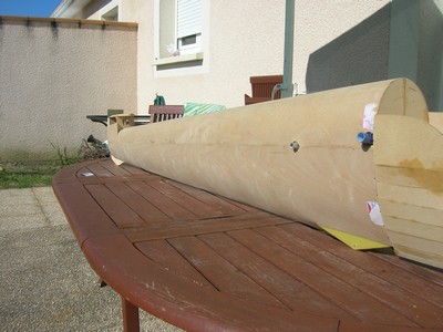

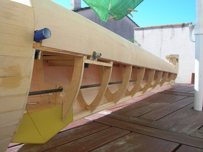

La construction du Minimoa avance avec le coffrage de la partie arriére du fuselage. Les 3/4 sont fait. Avant de fermer, il me faut terminer les commandes. Aprés, ce sera moins facile de bricoler la dedans.
Sinon, le fuselage est légérement vrillé [argh] [argh] [argh] Marc m'avait bien averti... Je pense utiliser une technique que m'a montré Pierre du MAC17. Chauffer la piéce avec un décapeur thermique pour ramollir la colle et remettre tout en place. Comme ça, ca a l'air facile. Comme je n'ai pas de décapeur, je pense mettre le fuselage dans ma voiture en plein soleil cet aprés midi. Dés que la cuisson est bonne, je le ramene sur le chantier et je le cale en place. On verra bien
