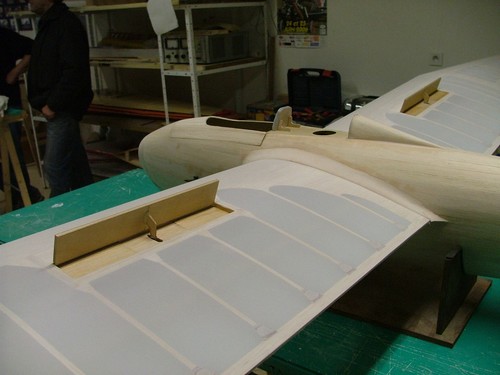

C'est vrai que c'est magnifique, les structures en transparence...
Bon d'accord, ce n'est pas un Rhönsperber, seulement un Kranich II, mais je voulais vous en faire profiter aussi.

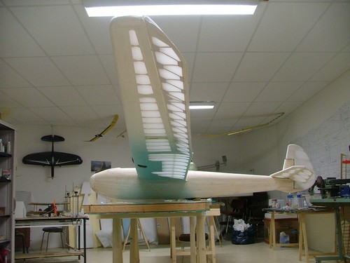

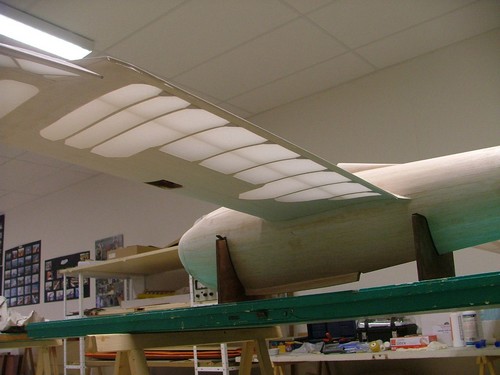

Aile G 1485g aprés entoilage 1630g dif 145 g
Aile D 1448g aprés entoilage 1590g dif 142 g
Stab 153g aprés entoilage 192g dif 39g
Soit un total de 326 g je trouve ça trés raisonnable pour un planeur de 4.40m
Actuellement j'en suis à 3412g pour les ailes et le stab servos compris et 2545 pour le fuselage servos accus et lest de centrage (1000g)
Soit 5957g
Terminé il devrait faire dans les 7à 7.5Kg 53 à 60 g/dcm2
Bon Week-end à tous

Merci Laurent,
Je suis content pour ton vol en 904 sacré machine ce 904.
Comme tu dis ça fait bien sur le carnet de vol
J'ai quelques heures remorqué par un Fiseler Storch
Dommage qu'il soit aussi compliqué à réaliser en maquette avec de bons profils il serait trés performent comme le réel
Evidemment la priorité est au Rhönsperber,mais maintenant je suis presque sur de le terminer à temps pour Rétroplane
La charge à l'air va être faible,mais tu sais il y'a pas mal de trainée quand même

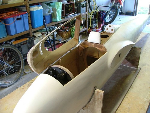

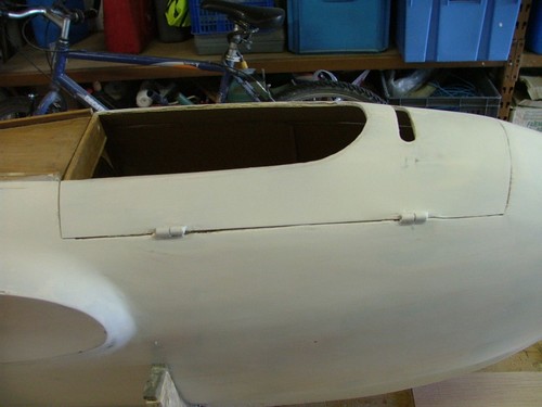

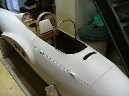

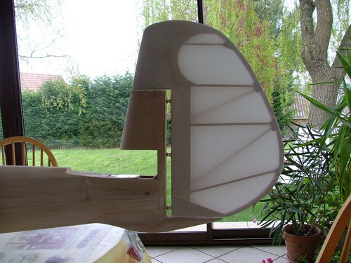

La dérive est enfin entoilée
Les charnières sont issus du commerce,
Je le passerai un coup de peinture pour leurs donner un coup de vieux

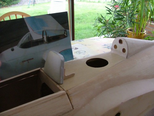

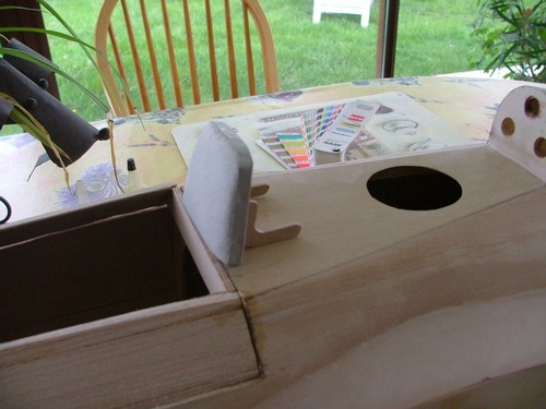

Le dossier du pilote en cuir blanc ,je viens de m'apercevoir qu'il est beaucoup plus incliné sur la photo
Le dossier n'est pas collé,il faut que je passe de la teinture sur le CTP avant de mettre la partie arrière de la vérrière qui n'est pas démontable

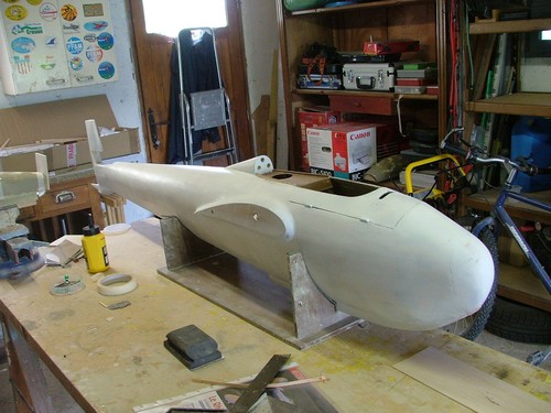

Je viens d'emmener le Rhönsperber à la salle pour passer l'enduit nitro
Vivement qu'il se trouve dans son élément sous un beau soleil
Orlik en construction |

Superbe, c'est construit trés proprement le fuselage tu l'as marouflé? avec quoi?

Bon, l'inclinaison du dossier ca gâche un peu mais...

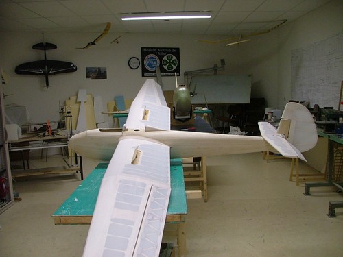

Posté le: 03/05/2008 09:44 Sujet du message: |
Salut à tous,
Pas de photos du Rhonsperber,mais juste pour vous dire que cela avance bien.
Les ailes sont finies et prête à peindre servos installés.
Il est programmé sur la radio tout fonctionne normalement.
Pour ce qui est du fuselage je dois passer une couche d'apprêt.
Reste le patin arrière à réaliser,la verrière à coller,les pitos ,la poignée de manutention à l'arrière du planeur,quelques aménagements intérieur

Je viens de passer une couche d'apprêt sur le fuselage
Les charnières sont issus du commerce on en trouve pour la réalisation de petites boites en CTP

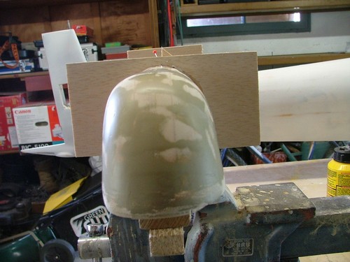

Il me reste cette p....n de vérrière à réaliser,j'ai eu pas mal de problèmes avec
Je viens de m'appercevoir que j'ai une dysémétrie importante sur la partie avant,il faut que je revoie ça
J'éspère commencer la peinture avant la fin du mois

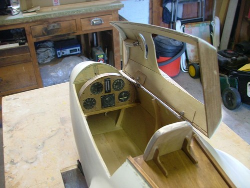

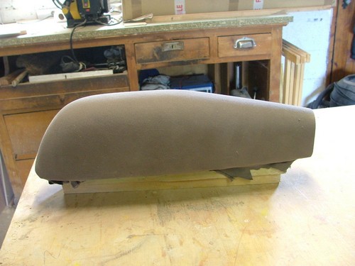

Salut à tous,

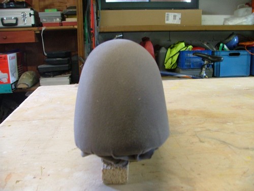

La vérrière est symétrique cette fois ci
Je vais thermoformer la vérrière au four .
Le tissu qui se trouve dessus est un genre de velour,l'on ma toujours dit que cela s'appeler de la suédine,mais apparament ce n'est pas le vrai nom .
Il a pour but de masquer les trés légère imperfections,poussières rayures,j'ai toujours fait comme ça jusqu'a maintenant
Je devrai mouler cette semaine si tout va bien
Entre temps je me suis fait un tableau de bord pas du tout maquette
Il me reste pas mal de détails à réalisera l'intérieur,mais je vais commencer la peinture bientôt,le mettre en configuration de vol,et je finirai les détails si j'ai le temps

Hi Christian,
dein Sperbercockpit sieht super aus
Bringst du den Vogel im Juli mit? Ich würde mich freuen ihn mal in Natura zu sehen
Gruß Johannes
Hi Christian
ton cockpit du Sperber c'est super. Est ce que tu l'emmènes pour Rétroplane en Juillet? Je voudrait bien le voir de plus près |

Christian Serial Posteur
Âge: 63
Posté le: 23/05/2008 19:36 Sujet du message: |
Merci Johannes,
Bien sur que je l'emmène en Juillet
Je viens de mettre les arceaux,la semaine prochaine je colle la verrière et je commence la peinture
Elle commence vraiment à cette verrière
