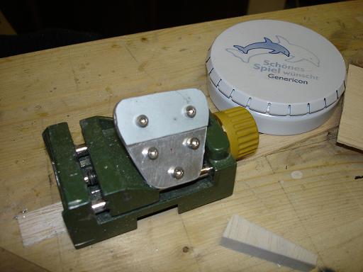

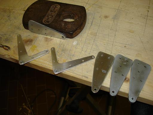

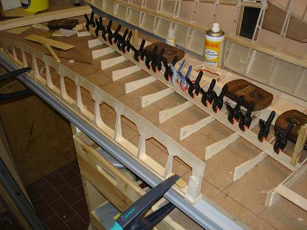

Ich habe inzwischen endlich die Hauptholmbeschläge fertig. Es war für mich eine Plagerei das so hinzubekommen. Ich habe außer meiner kleinen Proxxon und den Minibohrständer kein Werkzeug zur Metallbearbeitung und Ahnung davon habe ich noch weniger... Rolling Eyes

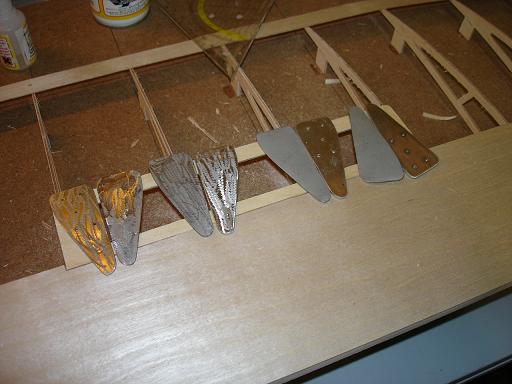

Im Plan von M.Simons sind alle Beschläge aus 1,5mm Alu und um einiges kleiner als meine. Mir war das einfach zu filigran deshalb der Entschluß selber etwas zu stricken.
Die Teile werden mit dem Hauptholm links und rechts verschraubt und verklebt. Ich habe 1,5mm Alu und 1mm Stahlblech verwendet. Der Hauptbolzen wird aus 3mm Stahl sein und sollte durch den Verbund aus Alu und Stahl nicht ausreißen. Dabei sind die Teile vom Gewicht her sehr gut geworden - d.h. leicht und fest.

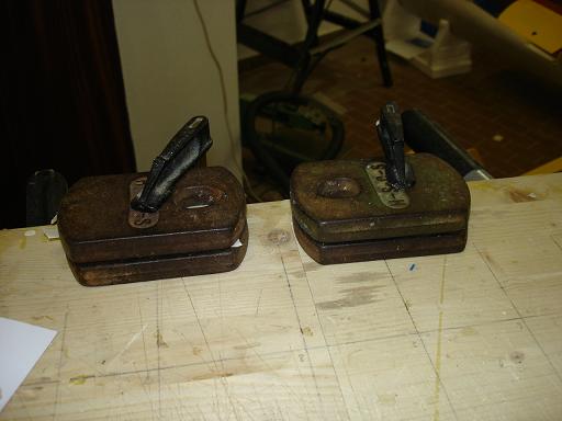

...die Verklebung mit Uhu plus endfest unter Druck und Temperatur (die Gewichte wurden aufgeheizt)
...und nach der abschließenden Bearbeitung. Die Löcher sind gebohrt nachdem ich mir neue Stahlbohrer geleistet habe. Der Strebenbeschlag ist auch zu sehen. Die Bohrung habe ich mit aufgeklebten Beilagscheiben etwas verstärkt - und der Strebenbeschlag sitzt ohne Spiel. Die Gabel wird einfach aufgeschoben und mit einem kleinen Bolzen gesichert.
Fazit: ich brauche unbedingt eine kleine Fräse... Laughing

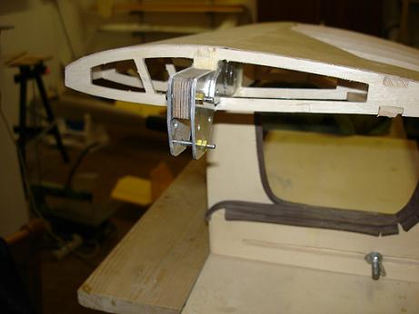

...ich melde mich nochmal mit einem update. Der Hauptholmbeschlag sitzt und passt. Also waren die Schrammen auf meinen Fingern nicht umsonst - und wegen der Stabilität habe ich keine Sorgen mehr. Allerdings bin ich jetzt froh dass ich das Stahlblech dazugenommen habe... Very Happy
Ich mußte zwar noch was korrigieren aber jetzt ist die Freude natürlich groß...

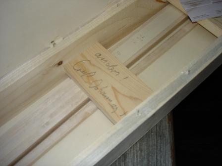

Zwischen die beiden Zungen mit den Bolzenbohrungen kommt noch eine Abstützung aus Kiefer so wie ich das bei O.Theede gesehen habe. Zwar fehlen mir die Fertigkeiten das mit seiner Präzision umzusetzen, ich konnte aber schon viele Anregungen auf seiner HP finden...
Natürlich kommen noch vorne und hinten jeweils zwei Bolzenbeschläge dran - die übernehmen aber im Wesentlichen nur die Aufgabe den Flügel zu positionieren und haben kaum tragende Funktion. Die können dann auch einfacher und nur in Alu gefertigt werden.
Die Endmontage erfolgt dann etwas später. Die genaue Position der Beschläge bestimmt ja auch den Anstellwinkel und muß genau eingemessen werden. Also wird jetzt an den Rumpfbeschlägen weitergemacht. Das Einmessen wird noch lustig aber ich denke das wird...

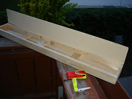

Ich hatte verschärften Garten und Hausdienst - aber keine Sorge, ich hab trotzdem was machen können - wie sowas geht? OK...für alle die es brauchen einige Tipps... [arf]
So eine Ankündigung der Chefin ist natürlich erstmal furchtbar angsteinflößend [peur] . Trotzdem muß man, wenn man modellbauerisch nicht ins Hintertreffen geraten will, selbige Ansage sofort und ohne Zögern mit einem motivierten und freundlichen - "klar Schatzi, machen wir - was is zu tun...?" - beantworten.
Zweiter wichtiger Punkt: am Vorabend des Ereignisses sind am Bauprojekt solche Dinge vorzubereiten wo sich verleimen, einspannen und Trockenpausen abwechseln. Dann kann man zwischendurch mit furchtbar wichtiger Miene ein "muß mal die Zange holen" murmeln und schnell nach unten verschwinden und loslegen (das sollte natürlich nicht zu lange dauern Cool )
Optimal ist natürlich wenn die Chefin ein Nickerchen zu mittag einlegt! Hier darf man ja nicht im Keller verschwinden - das wär zu einfach! [non] Durcharbeiten heißt die Devise! Dabei nicht zu laut sein aber doch so daß klar ist dass man was tut - das gibt Pluspunkte...haufenweise Wink

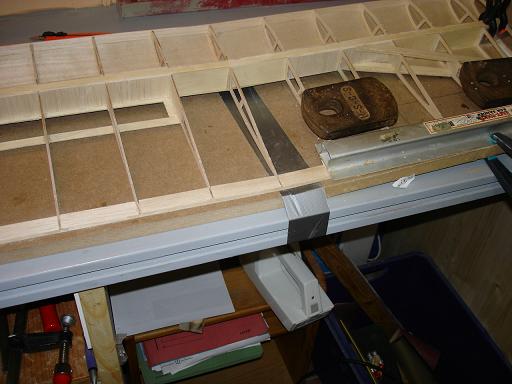

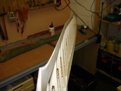

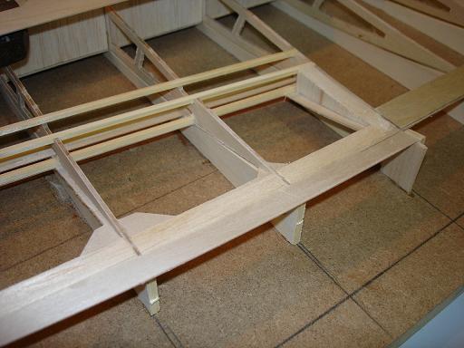

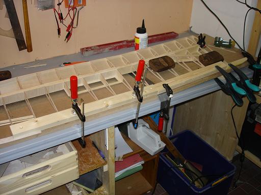

So - genug getrommelt - Schluß mit dem kleinen Scherz! Heute hat sich die Endleiste angeboten. Erster Schritt die Zwischenraüme mit Balsa auffüttern, Abdeckband darüber und alles gut einspannen. Dazu habe ich gestern die Flächenhelling umgekehrt aufgebaut...
...und ich erhalte am Abend als Ergebnis eine schöne, schmale und gerade Endleiste. Man sieht ganz leichte Unebenheiten wie bei den Großen - schaut aber trotzdem sauber gemacht aus und ist v.a. sehr stabil... Very Happy
Und weil ich wirklich fleißig war (mit der Gartenarbeit... Wink ) - sind die Endleisten bei beiden Flächenhälften fertig geworden... [arf]

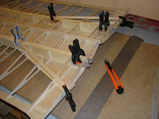

Ich arbeite mich inzwischen von Teil zu Teil weiter in der Hoffnung im Juli was flugfähiges vorweisen zu können - auch wenn es wie dzt. nur langsam weitergeht und ein wenig "fuchst"...

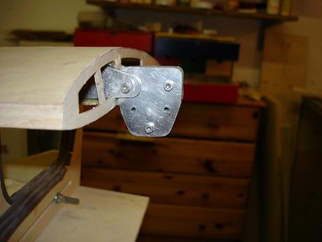

Das Gegenstück zum Hauptholmbeschlag ist einbaufertig und wartet auf die fertigen Flächen...
Inzwischen habe ich die Negativhelling aufgestellt und den ersten Flügel eingelegt. Los ging es mit dem QR - zuerst wieder wie gehabt das Auffüttern der Endleistenzwischenräume. Die Schleiferei ist relativ langwierig - aber wenn das Ergebnis so wie die Endleiste wird ist das ja OK...
...und das Ganze dann mit aufgelegter Beplankung. Dabei muß wirklich alles genau stimmen - mogeln is nicht - 0,6mm Sperrholz verzeiht keine Unebenheiten. Also muß jeder Übergang genau passen sonst gibt es Wellen ohne Ende...
und zum Schluß für heute noch der Strebenbeschlag...
Wenn man genau schaut sieht man 4 "überzählige" Bohrungen im Alu. Ich wollte zuerst durch den Holm schrauben. Ich laß das aber besser weil ich glaube dass es den Holm unnötig schwächt wenn er gelöchert wird. Die zwei Inbus plus Verklebung - das hält mit Sicherheit. Die Bohrungen können bleiben - die Klebung hält damit besser.

Und weil ich gerade schreibe - jetzt gilt es! Ich hab gerade den ersten Hauptholmbeschlag fixiert... [peur] . Jetzt kann ich nichts mehr korrigieren. Das Problem bei dieser Holmbrückengeschichte ist, dass ich 10 Aufhängungspunkte (2x Strebe und 3x pro Fläche) so hinbekommen muß dass sich nichts sperrt oder zuviel klappert. Und die EWD sollte auch halbwegs stimmen - für Spannung ist in den nächsten 2 Wochen gesorgt... Confused

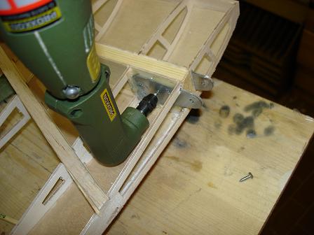

Die Geschichte ist schnell erzählt - es geht wieder um das "intuitive Bauen" - also man macht und kommt hinterher drauf was man vergessen hat... Laughing
In dem Fall ging es um die Verschraubung der Holmbrücke, die angepaßt und verklebt wurde. Nur waren die Schraublöcher mit 1,5mm vorgebohrt...ein bißl wenig... Rolling Eyes
Aber meine Suche nach einer Lösung war schnell erfolgreich (und natürlich teuer... Confused ) - und so bin ich jetzt im Besitz eines Winkelaufsatzes für meine Proxxon und kann um die Ecke bohren. Und damit ist die Holmbrücke fertig.... [oouf]

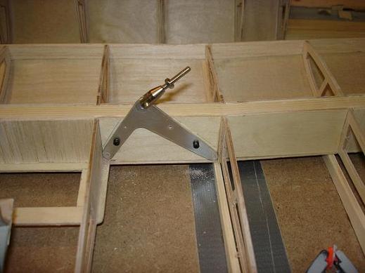

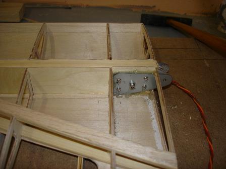

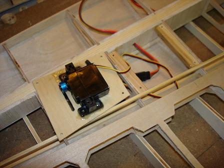

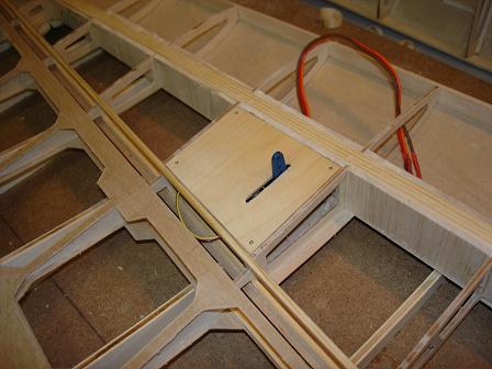

Heute noch das QR Servo nebst Deckel eingebaut. Die schicken Aluhebel für die HS85 sind ein Geschenk eines netten Kollegen - müssen aber noch "gealtert" werden. Blau eloxiert gab es 1933 nicht... Wink
Ich denke ich kann den Flügel jetzt "zumachen".

...ganz und gar nicht! Goldrichtig - ein Blick auf den Flügel und ich wußte warum jetzt... Wink

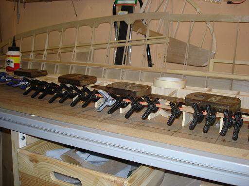

Die Verkastung läßt sich nach Abtrennen der QR perfekt einsetzen und dann an der Unterseite einfach schleifen.
Für die Flügelseitige Verkastung habe ich 0,8mm Sperrholz verwendet - damit bleibt ein Überstand oben und unten als eine Art Hohlkehle die noch dazu durch die Bauweise sehr stabil ist (das Sperrholz wird mit den 3x3mm Kieferleisten verleimt)
Beim QR selber habe ich zuerst zwischen den Sperrholzüberstand 2mm Balsa eingeleimt und darauf 10mm Balsa das später rund verschliffen wird bzw. an die Hohlkehle angepasst.
Großes Kompliment an Lothar für das QR - einfach, stabil und optisch sehr schön [clap]
Grüße
Walter

Ich möchte euch nämlich nicht vorenthalten was da heute genau gekommen ist. Seht und lernt.... [clap]
Die schönen Leisten waren nämlich in einer Holzbox verpackt... Shocked
So macht man das! Cool
Und ich hab endlich eine Kiste für meine vielen Kieferleisten... Very Happy
Ein echter Schreiner nimmt auch kein profanes Briefpapier um seine Nachrichten zu schreiben - nein...
...er schreibt es auf Holz! Leute - das hat echt Stil! Cool
Lieber Johannes!
Erstmal herzlichen Dank für Deine Mühe [amen]
Und wenn ich denn mal in die ewigen Flughimmel eingehen muß - es wäre mir eine Ehre wenn sie mich in einem von Dir persönlich angepaßten Bretterpyjama raufschicken... Laughing
