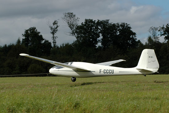

Hier, petit tour sur l'aérodrome de Falaise. Jolie surprise, le F-CCCU au décolage. Joli poisson.

c'est beau un morceau d'histoire qui vole.....

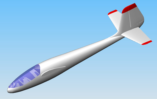

Laurent14
Inscrit le: 22 Mai 2006
MessagePosté le: 25/09/2007 19:47    Sujet du message: Répondre en citant

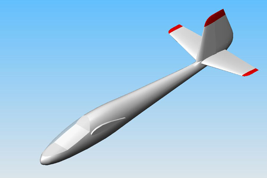

En attendant la modélisation du F-CCCP avance. On s'approche du plan définitif et du début de la construction. Ca y est je sais faire les saumons sans la poncette Wink

Superbe projet effectivement en structure ça fait un gros morceau!
j'avais aperçu celui d'Emile Minicelli à la Banne 94, le fuselage était moulé en fibre et aile en expansé coffré! (comme un planeur moderne en fait) il portait la même immatriculation F-CCCP .
Pour les amateurs de ce planeur ( dont je suis ) et les modélistes pressés il y aussi la solution plus rapide d'acheter le fuselage chez Euberlay (le kit fait aussi 5m) je ne sais pas s'ils peuvent vendre le fuselage et la bulle séparément
Bon courage pour ce magnifique projet, les plans font envie!

Laurent14
MessagePosté le: 28/09/2007 20:39    Sujet du message: Répondre en citant

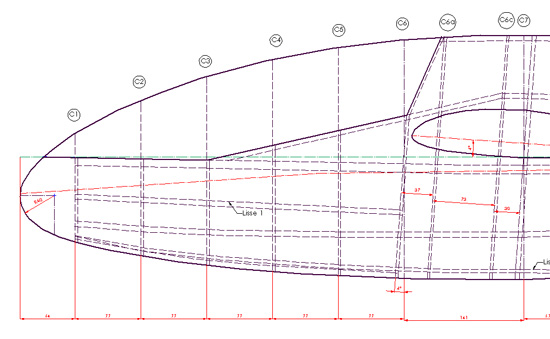

Voilà, après quelques heures (doux euphémisme) de travail, le fuselage, le stab et la dérive sont finis. Dans l'histoire, le plus difficile aura été de comprendre comment faire toutes ces surfaces arondies et les raccorder entres elles. Maintenant que j'ai compris, ça parait finalement pas si compliqué que ça.
Au final, pour l'instant, ça fait un joli plan de plus de 2,20m de long plus les plans annexes pour les couples, les nervures et autres bricoles.
Reste à s'attaquer à l'aile. Beaucoup plus simple.

Un petit aperçu du plan 2D résultant

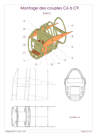

Laurent14
MessagePosté le: 26/10/2007 16:40    Sujet du message: Répondre en citant

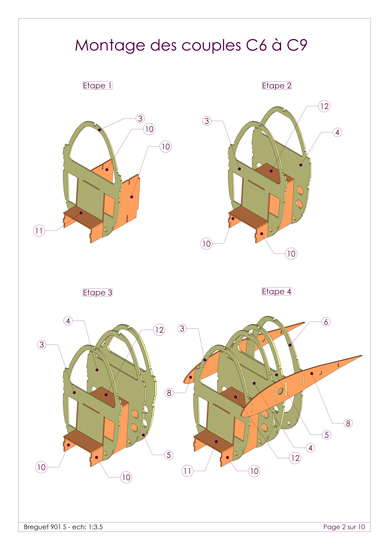

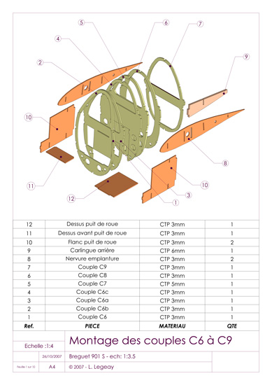

A l'attention du morpion Wink et des autres bien sûr, voiçi un extrait de ce que sera la notice de montage (peut-être un short-kit qui sait ?).
Après le dessin de conception, il faut bien passer au stade de la fabrication. Bientôt, découpe des pièces et montage en demi-coquilles. Les couples seront découpés d'un seul morceau et montés sur un chantier spécial. Suite au prochain épisode.
Localisation: Lanzarote
MessagePosté le: 26/10/2007 16:46    Sujet du message: Répondre en citant
waouh c'est joli!
remarques faut au moins ça pour que Marc réussisse a le construire Laughing

GuillaumeG
Inscrit le: 04 Mar 2006
Âge: 40 Vierge
MessagePosté le: 26/10/2007 23:51    Sujet du message: Répondre en citant
Hébé c'est du travail de pro tout ça! La ça revient à faire du Lego ou presque! Chapeau pour la notice, vivement que les découpes commencent!

J'arriverai à franchir ces quatre étapes, je sais compter jusqu'à 20 mais faudra pas oublier de m'expliquer où je dois mettre de la colle Embarassed [peur]

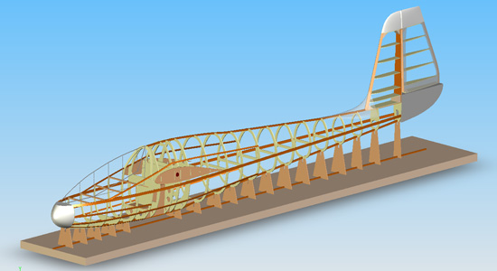

Après moults hésitations, essais et angoisses diverses, j'ai enfin choisi le mode de montage. Donc dans quelques mois, le 901 Ikéa Wink devrais ressembler à ça. On va bientôt procéder aux essais de découpe CNC.
Le joli cône de nez sera en FDV ([non] non Vincent pas sur la tête).
