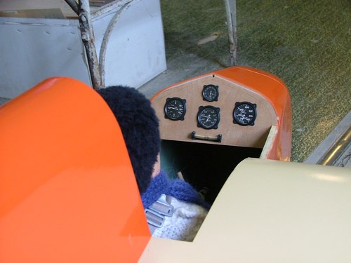

MessagePosté le: 15/06/2007 19:28    Sujet du message: Répondre en citant

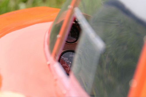

Merci Jean Claude pour la photo du tableau de bord et les lettres sur les dérives Very Happy
La poignée de largage sera réalisée aussi Very Happy
A la fin de la semaine montage de l'aile au club si tout va bien Wink
Bons vols à tous Very Happy

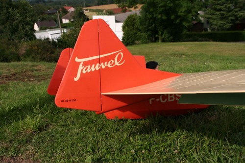

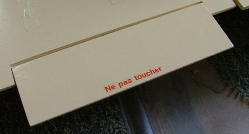

MessagePosté le: 20/06/2007 08:21    Sujet du message: Répondre en citant
Salut à tous,
Ouf la peinture c'est fini,enfin presque il me reste l'immatriculation sur le fuselage de ma même couleur que l'aile [humm]
Et trouver un artiste pour peindre Fauvel en beige sur les dérives [argh]
C'est vrai que comme ça elle mérite bien son surnom de godasse Laughing
Je sais JCN la peinture brille trop,mais on n'aura pas le temps de la faire coucher dehors pendant 6 mois MDR
En tout cas la peinture de marque Zolpan super facile à passer au pistolet et merci pour les teintes Very Happy
J'aurai peut être du prendre satinée au lieu de brillante mais bon c'est fait [humm]
A+Christian

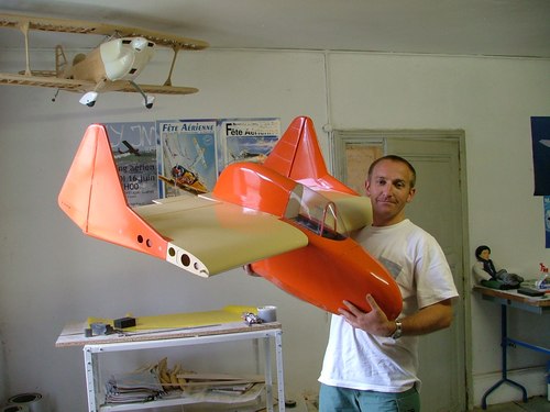

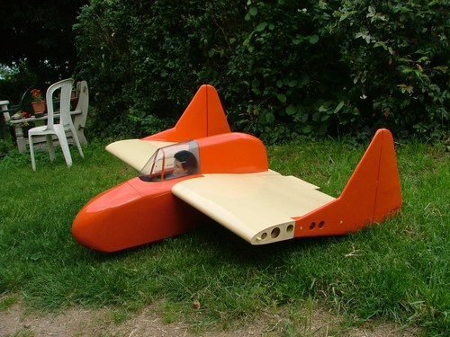

MessagePosté le: 21/06/2007 20:20    Sujet du message: Répondre en citant
Salut à tous,
Quelques nouvelles de l'AV36 Very Happy
Cela commence à prendre forme Very Happy il me reste l'immariculation en beige sur le fuselage,et le Fauvel sur les dérives que va nous peindre un artiste peintre à la retraite début de semaine prochaine Very Happy
benoit je t'avait bien dit de tondre l'herbe à l'echelle 1/2.6 Laughing

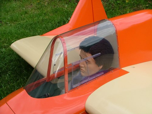

Bob a prit place dans l'aile prêt à faire son vol d'essai [bave]
L'emplanture de l'aile sera peinte en vert comme l'intèrieur du fuselage
Il manque le tube pito et la poignée de largage Wink
Tu peux être fière Benoit Wink un beau bébé cette AV36
Semaine prochaine centrage,il nous reste encore des détails à réaliser,mais nous n'aurons crtainement pas le temps de les faire.
l'important maintenant c'est de la mettre en configuration de vol Wink
bientôt des photos de l'aile toute montée [bave]
Pour ceux qui sont à la bourre comme nous pour finir leurs planeurs courage il reste encore 14 jours [good2]
A+Christian

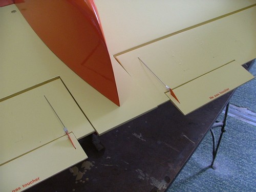

MessagePosté le: 26/06/2007 19:05    Sujet du message: Répondre en citant
salut à tous ,

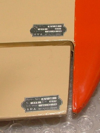

je viens de rajouter deux trois bricole sur l'AV 36 rien de maquette c'est juste pour donner un peu de relief et de réalisme Very Happy
Je sais se ne son pas les bonnes plaquette [amen] mais en attendant mieux Wink
Je ne sais pas si si Mr Piotte Patrick consulte le forum,mais merci à lui d'avoir mis à disposition les petites plaquettes de l'av 36.
quelqu'un sait il si cette AV 36 vole toujours [humm]
Je me rappelle l'avoir vu à la Banne il y'a déja pas mal de temps Rolling Eyes
JCN ou un autre si vous avez la posibilité de prendre une photo de face de ces plaquettes de la F-CBSM et des sorties de commendes ailerons extrados merci d'avance Wink
a+Christian

Merci stephan,
Tu sais le plus dur c'est de graver les petites lettres dans la plaque d'alu,deux jours par plaquettes Laughing Laughing Laughing

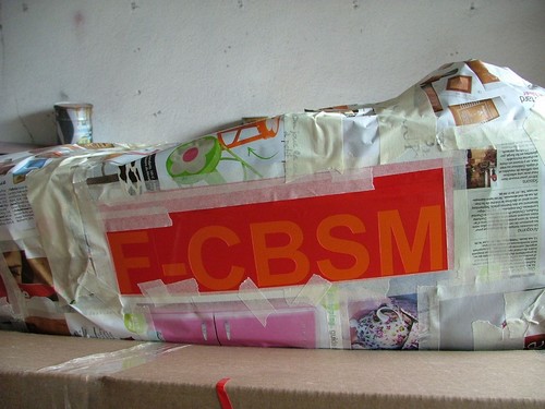

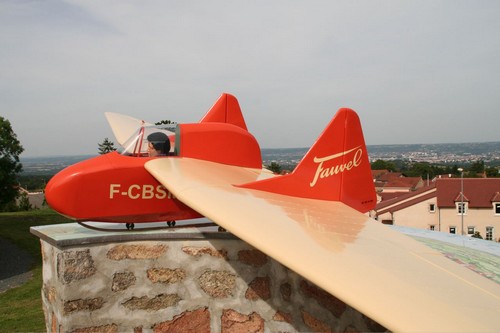

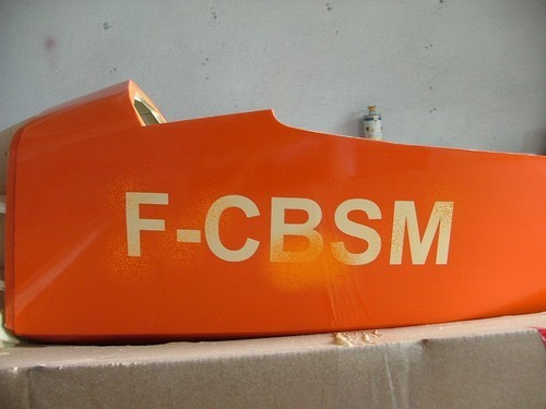

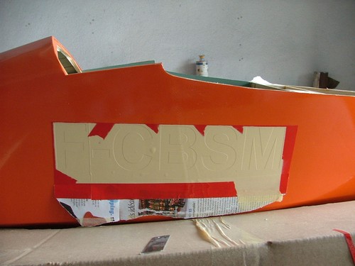

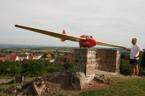

MessagePosté le: 29/06/2007 20:43    Sujet du message: Répondre en citant

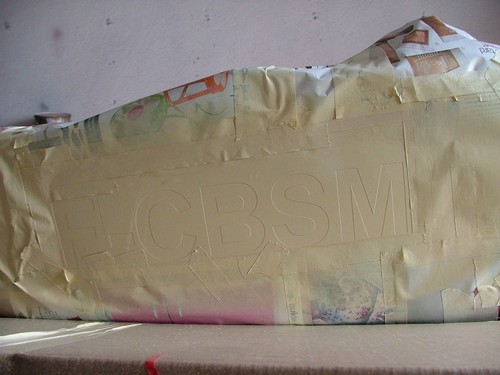

je viens juste de faire l'immatriculation du fuselage Very Happy
Le plus long est fait ouf Very Happy
Peinture au pistolet à peine 2 mn Very Happy
Pourvu que j'ai bien tout masqué Embarassed
Oh la la Benoit catastrophe [argh] [argh] [argh]
bon maintenant Zzz Zzz Zzz demain boulot à 1 heures du matin
Pour ceux qui ne sont pas au courant samedi soir chez Benoit pour l'apéro pour arroser le montage de l'aile MDR MDR MDR
A+Christian

MessagePosté le: 30/06/2007 12:39    Sujet du message: Répondre en citant
Non non,
l'autre coté est beaucoup plus réussi MDR
La peinture c'est un métier [humm]
a+Christian

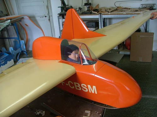

MessagePosté le: 02/07/2007 13:35    Sujet du message: Répondre en citant
Salut à tous,

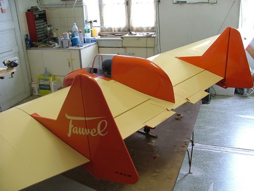

jour J-5 derniers détails montage de l'AV36 dans l'atelier de Benoît Very Happy

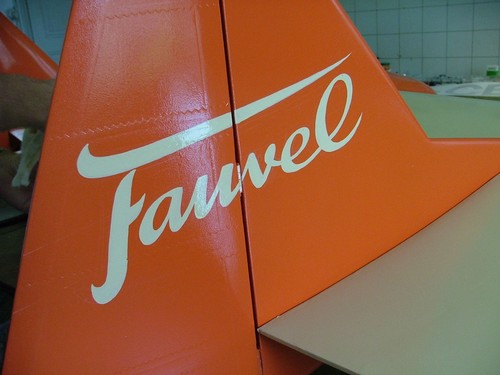

Les lettres ont été réalisées par un peintre en lettre un vol en planeur lui sera offert pour son coup de pinceaux magique [clap] [clap] [clap]
Des commendes de tab pas du tout maquette,c'est juste pour le fun Wink
Et oui 10 Kg à bout de bras Wink
On va chez mr le curé pour la baptiser Laughing Laughing Laughing
Malheureusement pas le temps de rassembler toute l'équipe qui à travailé de prés ou de loin et même de trés loin Laughing Laughing Laughing à la réalisation de cette AV36 il reste encore quelques détails à régler pour la mettre en configuration de vol.
Je vous donnerais les caractéristiques demain le Week-end a été trés chargé et ce n'est pas fini Confused
bon chargement de voiture Wink
A+christian

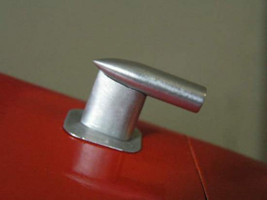

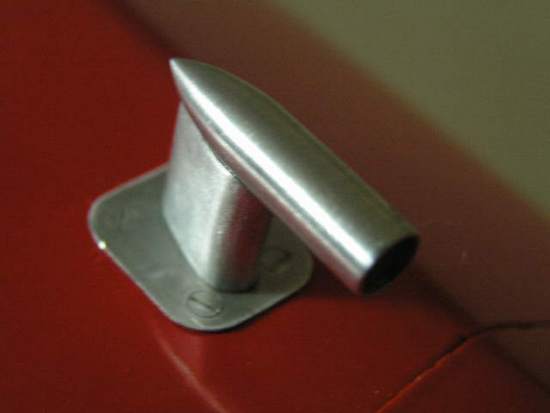

Voici le tube pitot. La partie cylindrique a été tournée sur mon petit tour. Le pied est un bloc d'alu mis en forme à la lime. Le socle est un bout de plaque d'offset, sur lequel j'ai simulé l'entourage des vis en frappant la tole avec un emporte pièce de 3mm et la fente de la vis en frappant la tole avec un tournevis d'horloger.
Et enfin, j'ai rendu la brillance nécessaire à toutes les pièces, en les passant au papier 800 à l'eau.

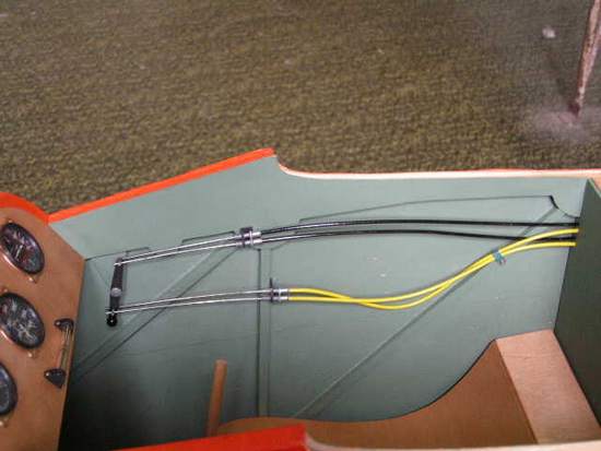

Et la dernière opération, la mise en place des cables de Tab trim, avec le système de commande peint.
Voila c'est finis, l'aile est centrée, elle est préte à voler, du moins je l'espère.
