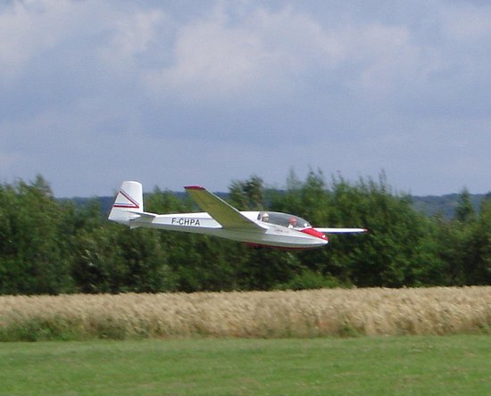

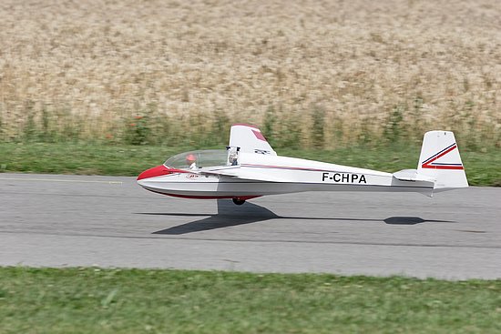

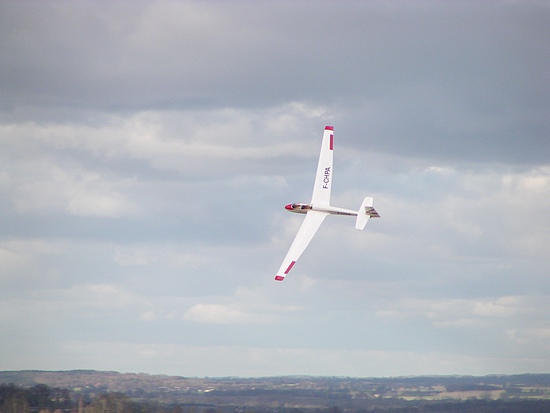

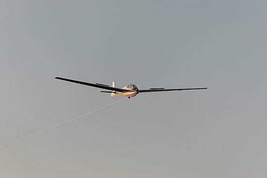

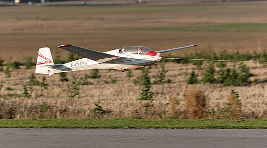

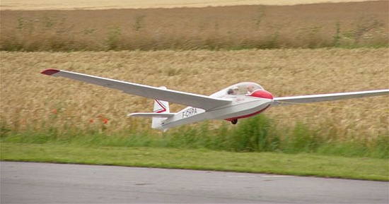

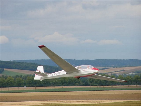

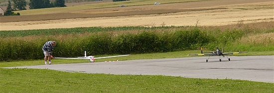

MessagePosté le: 01/07/2007 21:59    Sujet du message: Les vols Répondre en citant
Ca y est. Malgré une météo pas géniale (temps couvert, vent à 20 km/h travers piste), ce samedi 30 juin l’ASK13 a pris son envol.
Premier vol derrière le remorqueur du club AMCY (super Bison 40 cc).
Dès le largage à 200 m je sens que l’engin est centré trop arrière. Profondeur trimée à piquer afin d’avoir une ligne de vol à peu près correcte. Essai de virage sans soucis (engagement aux ailerons +
direction puis maintien à la direction). Puis essai de centrage consistant à un piqué à 30° puis remise de la commande de profondeur doucement au neutre. Effectivement l’ASK13 augmente alors son piqué tout seul, signe d’un centrage trop arrière. Récupération à la profondeur pour reprendre la
main. Essai de sortie des aérofreins en altitude. Là je m’aperçois que le mixage à piquer que j’ai mis n’est pas correct. AF sortis l’ASK13 prend une pente vraiment trop importante. Je me pose sans problème mais avec la profondeur à cabrer afin de contrecarrer le mixage à piquer des AF.
J’apporte les modifications suivantes :
- ajout d’environ 110 g de plomb à l’avant,
- annulation du mixage AF/profondeur.
- réduction du débattement de la profondeur à cabrer car elle est un peu trop sensible à mon goût.
Et c’est repartit pour le deuxième remorqué. Dès largage cela va nettement mieux. L’essai de centrage montre encore un centrage arrière avec tendance à accentuer légèrement le piqué. La sortie des AF est cette fois ci satisfaisante n’entraînant pas de tendance à cabrer ou piquer. Le planeur est facile en virage avec juste une petite correction de temps en temps aux ailerons pour contrecarrer le roulis induit. Atterrissage normal avec une efficacité des AF satisfaisante et sans perturbation de la ligne de vol.
J’apporte la modification suivante sur le conseil d’Alain notre maître pilotage planeur de l’AMCY :
- plutôt que de rajouter encore du plomb dans le nez, réduction du vé longitudinal en mettant une cale de 1 mm d’épaisseur sous le devant du stab. Soit une diminution du vé de l’ordre de 0,25°.
Et c’est repartit pour le troisième remorqué. Dès largage cela va encore mieux. Le test de centrage est à peu près correct (quoiqu’encore perfectible afin d’obtenir une remontée progressive du planeur
après le piqué). Je peux enfin commencer à faire “connaissance” avec l’engin. Malgré ses 7,3 kg il peut voler lentement. Le vol vent de face (20 km/h) est très réaliste avec possibilité de faire pratiquement du surplace. L’essai de décrochage ne montre aucune tendance à la mise en vrille et le
planeur est récupéré très facilement à la profondeur après son abattée. Avec ses 7,3 kg, un peu de trim à piquer permet un vol plus “vif” et une bonne pénétration face au vent. Cela devrait être bien utile en vol de pente.
Je n’apporte pas de modifications supplémentaires pour l’instant car j’attend des conditions plus calmes pour cela (mais à priori je serai tenté de réduire encore légèrement le vé longi).
Quatrième et cinquième vols avec au cinquième ma première spirale avec reprise d’altitude malgré un temps à priori pas favorable.
Les réglages sont donc au jour d’aujourd’hui les suivants :
- Centrage à 70 mm du BA à la nervure d’emplanture N1 (au lieu de 75 précédemment)
- Vé longi de 2,25° (au lieu de 2,5° précédemment)
- débattement profondeur : + ou - 20 mm mesuré au niveau du BF côté dérive
- aérofrein sans compensation à la profondeur.
- autres débattements inchangés.
Il a revolé (4 vols) ce dimanche 1er juillet malgré un vent fort et haché de 40 km/h sans problème.
La suite au prochain numéro avec, je l’espère, une vidéo caméra embarquée sur l’ASK13 pendant le remorquage. Voir la petite caméra bleue fixée sur la verrière au dessus du pilote en position arrière.
PS : parmi les photos une est truquée !!!
Merci à Alain, Eric et François pour les photos et Pierre pour le trucage.

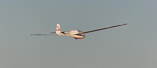

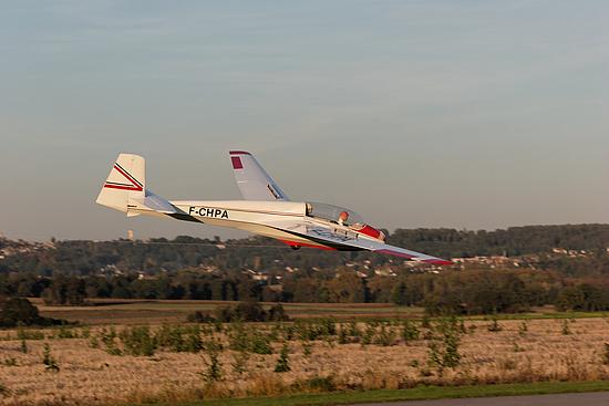

MessagePosté le: 25/08/2007 22:17    Sujet du message: Répondre en citant
L’ASK13 vient d’atteindre ses 6 heures de vol pour un total de 12 vols, tous effectués en vol de plaine remorqué. Pour info un remorqueur équipé d’un 25 cm3 méthanol est suffisant pour le remorquer sous réserve que le pilote remorqueur fasse une montée douce sans trop de pente afin de
conserver toujours assez de vitesse. Une piste en dur est cependant nécessaire afin de faciliter la prise de vitesse au sol de l’équipage. Dans ces conditions la montée est certes lente mais quel réalisme !
Les remorqueurs testés :
Super Bison 40cc essence
Big Lift 2 30cc méthanol
Altitude 2000 25cc méthanol.
En ce qui concerne l’ASK13 que j’ai donc pu tester dans des conditions idéales (peu de vent et bonnes thermiques), je confirme les valeurs de réglages et de la position du centre de gravité mentionnées précédemment. Il vole remarquablement bien, accroche bien les pompes et permet des spirales relativement serrées sans trop de roulis induit. Il est même possible d’engager les spirales et les maintenir à la seule direction. Je trouve qu’il vole même mieux que mon vieux KA6E Multiplex de 3,9 m et 5,4 kg ce qui n’est pas un mince compliment.
Donc si le coeur vous en dit n’hésitez pas à vous lancer.

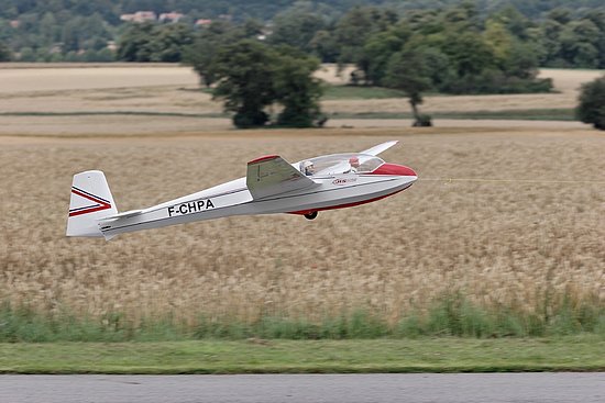

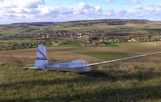

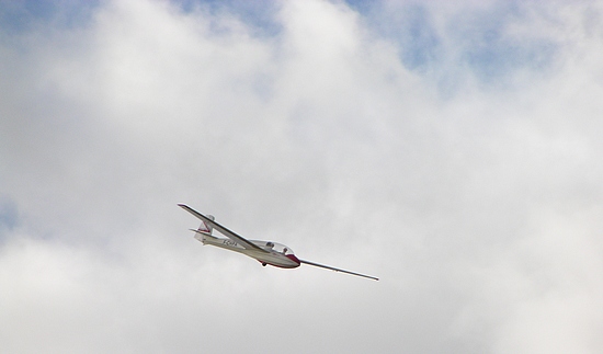

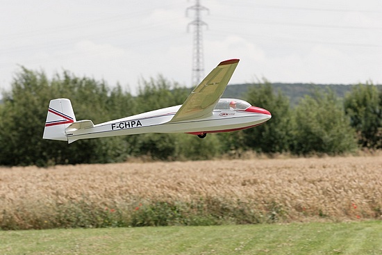

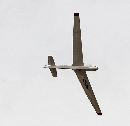

MessagePosté le: 18/11/2007 01:57    Sujet du message: Des nouvelles de l'ASK13 Répondre en citant
Mon ASK13 a à peu près une quarantaine de vols (remorqué). Aucun problème de solididité, la conception de Louis Kulicka est super costaud, il est encore comme neuf.
Sur les photos suivantes vous remarquerez deux choses :
- le remorqueur a par inadvertance largué la remorque ; c’est pourquoi l’ASK13 vol avec un fil
accroché à son nez,
- le scotch papier sur le nez du planeur permettait de fixer un lest supplémentaire de plomb (50 g) lors des réglages fins du centre de gravité.
Merci à Eric pour les photos.
PS : je pense toujours à la notice de construction de mon ASK13 téléchargeable. Probablement disponible avant la fin de l’année.
Bonne construction et bons vols à tous.

MessagePosté le: 05/05/2008 10:55    Sujet du message: Vidéo du remorquage de l'ASK13 Répondre en citant
Voici maintenant 10 mois que l'ASK13 a pris son envol.
Vous trouverez sur le lien suivant une vidéo de 5 minutes (sélectionner sur youtube l'option "regarder cette vidéo en meilleure qualité" et allumez vos haut-parleurs son) montrant in-extenso le remorquage de l'ASK13 4 mètres filmé via la caméra miniature "FlyCamOne2" depuis le remorqueur.
Bons vols à tous.
http://fr.youtube.com/watch?v=pRegS3W00-U

MessagePosté le: 22/11/2008 23:35    Sujet du message: Des nouvelles de l'ASK13 4 mètres. Répondre en citant
Depuis sa sortie de l’atelier fin juin 2007 l’ASK13 n’avait volé qu’après un remorquage en plaine (80 vols environ). Aujourd’hui il a fait son baptême à la pente. Il a volé sur la pente du club des trois pentes (près de Gisors à 120 km au nord-ouest de Paris dans le Vexin). Merci au Président des 3
pentes, Alain, pour son invitation.
Aujourd’hui le vent soufflait assez fort (un bon 30 km/h) bien orienté face à la pente. Quelques rayons de soleil et cumulus. Température “ressentit” = 3°C, il fallait donc bien se couvrir !
L’ASK13 en attente au bord de la pente.
Christophe me lance l’ASK13 qui tout de suite prend de l’altitude (la pente est bonne !). Trois crans de trim à piquer pour assurer un vol un peu dynamique et c’est parti ! Quel plaisir de voir enfin son engin autrement que par le dessous. L’ASK13 vol parfaitement à la pente (vous pouvez même poser la radio à terre pendant quelques instants sans soucis). La structure des ailes supporte sans problème les prises de badin et sans broncher les virages serrés.
Le seul soucis sur cette pente est le peu de place pour l’attéro et une technique particulière d’approche. Ne connaissant pas cette pente, le vent étant relativement fort et après quelques tentatives d’attérissage avortées, j’ai sagement décidé d’aller me poser dans le champ en contrebas. Lors de cet atterrissage la fixation du patin par 2 vis plastique a montré son utilité. Quand j’ai récupéré le planeur les deux vis plastique avaient joué leur rôle de fusible et ont évité tout autre dégat au fuselage.
Merci Christophe pour les photos.
