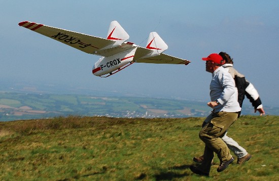

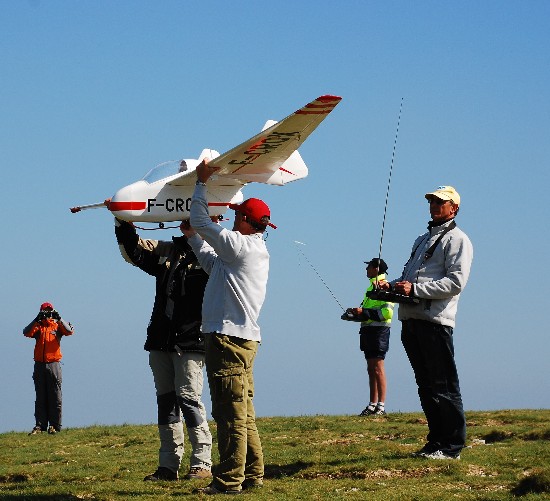

Quelques nouvelles de la fauvel qui vient de prendre l'air....au sens figuré!!! Embarassed
Effectivement nous n'avons pu faire qu'un saut de puce ,au Menez ,meme si nous sentions bien son envie de prendre l'air. Crying or Very sad
Il nous a manqué que quelques metres pour qu'elle se mette dans le lit du vent . Je dis nous car je tiens à remercier Michel Leroyer et ses copains pour leur aide et sa prevision météo. Wink (Tu verra , il y aura un bon vent sur la pente Nord fin de semaine! )
Pas facile de lancer cet engin de 8,6kg. Et oui , il y a pas moins de 1.6 kg de plomb dans le nez pour faire le centrage (situé à 20% de la corde en partant du bord d'attaque.)
Jean Pierre.N ,penses tu ? Sur la vrai, il se situe à combien?
Bref, à l'aterro le guigol de profondeur a laché et le patin s'est arraché. Il va falloir revoir ça serieusement , une bonne brasure et revoir la fixation du patin un peu trop legere. [argh]
D'ailleurs; il me semble que je connais un pro sur ce forum [humm] . C'est vrai qu'avec un tel battoir l'inertie de cette commande provoque de sacrés efforts!
Soit , ce n'est que partie remise, et esperons avant Retroplane. En tous les cas , elle partait bien droite et semblait pas vicieuse de prime abord
MessagePosté le: 09/05/2007 18:24    Sujet du message: Répondre en citant
[clap] [clap] quand même, vaut mieux que le débugage se fasse avant Retroplane, ya souvent des petits trucs qui lachent au 1er vol
comment il est fait ton guignol? tu vas en mettre un en ferraille brasé sur une CAP? le patin c'est sûr qu'il est drolement exposé, il s'est arraché sur la fixation à l'avant ou sur un caoutchouc?

MessagePosté le: 10/05/2007 08:02    Sujet du message: Répondre en citant
Bonjour les fanas d'AV,
"Patte de loup " se pose des questions sur son centrage (Et oui, il y a pas moins de 1.6 kg de plomb dans le nez pour faire le centrage situé à 20% de la corde en partant du bord d'attaque. Jean Pierre.N ,penses tu ? Sur la vrai, il se situe à combien ?). Il me semble avoir parlé de ça en détail sur ce forum. Pour reprendre, Fauvel indique 9 à 16 cm devant la face avant du longeron (qui, de mémoire, serait à 48 cm du BA, à vérifier) soit 32 à 39 cm du BA. Je suppose que les 20 % adoptés sont en se référant à la corde d'emplanture, soit 32 cm sur la vraie (corde de 160 cm), ce qui est pile la limite avant… et une configuration dans laquelle je refuse de voler dans une vraie Fauvel ! Autant c'est agréable proche de la limite arrière, autant c'est une daube proche de la limite avant ! (et bonjour l'atterro). A vous de voir…
L'incident rapporté, même s'il peut être tout simplement le fait d'une énergie insuffisante au lancer, peut très bien également être la conséquence de ce centrage avant. En tout cas, je ne volerais pas centré comme ça.
En tout cas, elle est chouette !

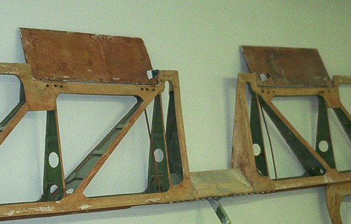

Voici une photo du tab pris sur celle d'Angers
J'ai aussi le plan si tu veux
Âge: 67 Cancer
MessagePosté le: 21/05/2007 07:33    Sujet du message: Répondre en citant
Merci Pierre, c'est tres sympas, mais je pense pouvoir me debrouiller avec les photos que tu m'avais deja fait parvenir l'an passé Wink amicalement
