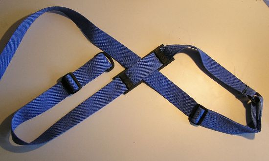

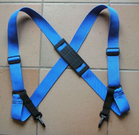

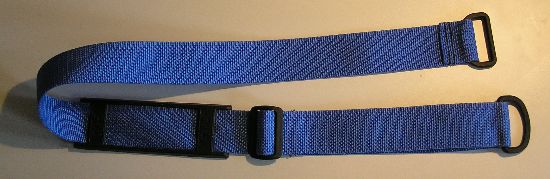

Comme je l'ai écris ailleurs, je suis en train d'équiper mon ami d'enfance du matos complet du parfait planeuriste de pente, ... en espérant que cette passion nouvelle rejoindra la notre pour les modèles anciens! Comme les finances de cet ami sont quelque peu à sec, je me débrouille pour l'équiper à moindre frais. La radio MC15 que je lui ai trouvé été équipée d'une sangle simple. Hors, depuis que je me suis équipé d'une sangle croisée, je ne peux plus m'en passer, tellement il est agréable de voler autant qu'on veut sans avoir les cervicales qui vous rappellent à l'ordre [argh] . J'ai donc entrepris de fabriquer une sangle croisée à moindre frais, et comme ce sera un peu la cerise sur le gâteau, j'ai voulu la faire jolie et originale.
Fabrication:

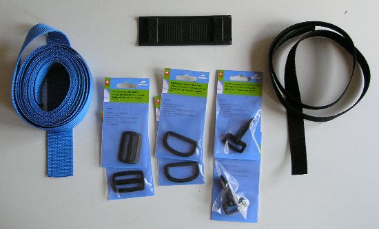

Il faut:
- 3 mètres de sangle polyester de 40mm de large. (à gauche)
- 0,5 mètre de sangle polyester de 20 ou 25mm de large. (à droite)
- 2 boucles de serrage (au millieu à gauche)
- 2 boucles "applaties", ou mieux une partie applatie, l'autre arc de cercle (au milieu)
- 2 mousquetons dont la boucle de maintien à la sangle déterminera la largueur de la plus petite sangle (au milieu à droite)
- une "ganse" (passant en plastique sencé répartir le poid sur l'épaule) récupérée sur un sac de sport par exemple, ou un gros anneau de 50 mm de diamètre env.
Tout ce matériel a été acheté en grande surface de bricolage et m'a coûté environ 23 francs Suisses, soit moins de 16€, à part la "ganse" que j'ai récupérée. Les sangles étaient disponibles (aux même prix) en noir, blanc et bleu, bref presque pour tous les goûts, quoi! Very Happy
Comme matériel, vous aurez besoin d'une paire de ciseau, d'un briquet (pour brûler les extrémités coupées des sangles pour éviter qu'elles ne s'éfilauchent), de la machine à coudre de madame, ... ou d'une aiguille, et de fil polyester.

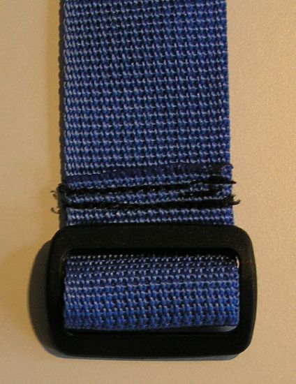

1 - On coupe deux fois 1,20 à 1,50 de sangle de 40mm, suivant la corpulance(je fait 1,80m pour 80Kg, je ne suis pas taillé à la Schwarzi, avec 1,20, j'ai un peu de rab', ... il ne faut pas faire trop long quand même!), et on coud la première partie en faisant le tour de la barre du milleu d'une boucle de serrage. Pour assurer, j'ai toujours fait 2 coutures.

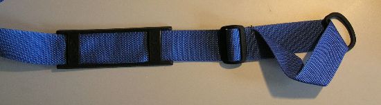

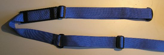

2 - On passe l'extrémité libre dans une boucle applatie "A", on passe ensuite dans la boucle de serrage, pour finir à travers la "ganse".
3 - Au bout de cette sangle on coud la deuxième boucle applatie "B", côté arondi. Attention, si on met toute cette partie à plat, on de doit pas voir le revers de cette couture.
4 - Avec la deuxième partie de la sangle, on coud la boucle de serrage comme en 1 - . On fait passer la sangle dans la boucle applatie "B", puis dans la boucle de serrage que l'on viens de coudre.
5 - On passe par le travers de la "ganse, entre celle-ci et la sangle, et on vient coudre l'extrémité au coté arondi de la boucle "A".
6 - Intaller le harnais à plat. Il reste juste à couper deux fois 25cm de petite sangle, d'en faire passer une dans la boucle "A", les deux extrémités vers "l'intérieur", de passer à travers le mousqueton et de faire la couture à travers les trois épaisseurs juxtaposées de sangle fine (la machine aura besoin d'aide). Faire la même chose de l'autre côté.
C'est fini, il ne reste plus qu'à l'enfiler et partir à la pente! Wink
Si vous voulez la jouer encore plus économique, avec 2 sangles identiques de sac de sport ou de voyage, et eventuellement 2 sangles de poignées de ce même sac, vous devriez avoir tout le matériel nécessaire! Cool

Je n'ai pas beaucoup de mérite pour la couture: j'ai eu fabriqué des cerf-volants de belles tailles, il y a bientôt 10 ans. J'utilisais alors une trés vieille Singer, initialement entrainée au pied, puis modifiée avec un moteur en 110V, et donc un énorme transfo pour l'adapter au 220V! Pour coudre de la toile de spi, c'étais comme utiliser une grosse berta pour tuer une mouche! MDR
Pour cette réalisation, j'ai utiliser une machine nettement plus moderne. Le point que j'ai utilisé ici est un triple point parallèle.
J'ai fait ce harnais en une heure, avec quelques déboires pour apprendre à me servir de la machine, mettre, mettre encore et remettre le fil dans le chat de l'aiguille (dur-dur quand on est myope!
