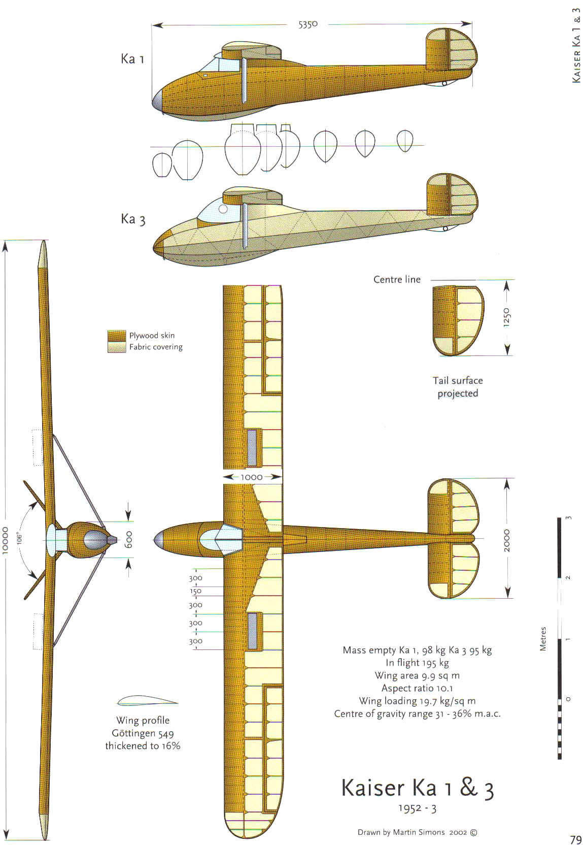

Avec A9cad, quel résultat donnerait une rastérisation sur un 3 vues du style de ceux de Martin Simons? si c'est exploitable je veux bien l'essayer, mais pour l'instant je n'ai jamais été satisgfait du résultat de ces logiciels sur des jpg.

vas y sur le Ka3 par exemple, on se sert souvent des 3 vues de Martin Simons comme base
http://www.retroplane.net/forum/download.php?id=22
et envoies moi le dxf par mail
mais bon d'un autre côté ça ne fera que repasser sur les traits, dans la conception d'un plan, c'est ce qu'il y a de plus facile et rapide, c'est environ 1% du travail, reste les 99% que le rasteriseur n'inventera pas

Tout a fait daccord avec Vincent sur ce point... Le temps de gagner est "ridicule" comparer ensuite a la conception du plan en lui meme.
J'ai fait ca pour le Ka3... Connaissant bien totocad, ca m'a pris 10 minutes de retracer les traits...Avec, j'en suis sur, une precision meilleure que n'importe quel logiciel !.
Ceci dit, je suis quand meme curieux du resultat que tu vas obtenir avec le logiciel...

j'ai essayé sur les plans 3 vus de Norbert, ça marche bien! par contre les plans 3 vues de matin simons, c'est pô bô!!! Confused

c'est bien ce que je pensais, j'en ai également essayé plusieurs des rasteriseurs, je n'ai jamais eu de résultats exploitables.
Peut être si on rasterise un pdf isu d'un dxf que l'on aurait pas, ça devrait aller? mais sur des images... Confused
le Ka3 d'après 3 Vues de M Simons, inexploitable
le Spyr, en global on peut penser que ça va, mais si on zoom...
