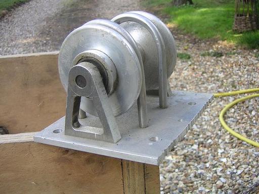

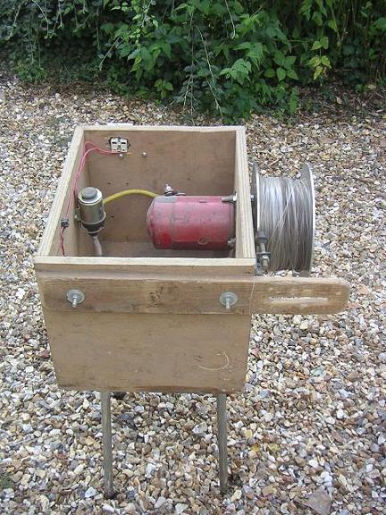

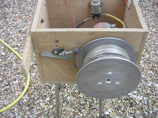

Laurent Beldame Incurable Posteur
Inscrit le: 17 Fév 2006
Posté le: 29/09/2006 12:47 Sujet du message: Re: UN TREUIL ? |
[quote="Laurent Beldame"] « Laurent Beldame » a écrit: Bonjours messieurs,
J'ai un treuil à l'origine destiné au F3B mais qui en fait servi pour l'écolage du mercredi.
Il est équipé d'un moteur Bosh (démarreur de tracteur, de la puissance à revendre, donc) d'un tambour en dural d'une trentaine de cm
avec moyeu tourné de 12 cm. Il y a également le renvoi tout dural/acier avec double roulement à bille.
Il est possible, par précaution, que le contacteur Bendix soit à changer (facile à faire).
Comme il ne me sert plus, s'il peut faire un ou des heureux par la suite c'est vous qui voyez, (pour ma part je ne suis pas pressé).
à +
LB
Bon, ça a pris le temps cela dit ci-joint quelques photos:
Nb : le relais a été remplacé depuis, bien sur la batterie qui doit prendre place dans la caisse n'est pas présente; le reste, c'est du "strong".
L |
