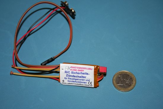

Pour la mise en route des moteurs à poudre, ou des fumigènes, il existe un petit module spécialement conçu chez http://raketenmodellbau.dillingen.de/
Ce module de 8 g se branche sur le récepteur, et peut fonctionner en mode multi-allumage, pour des mises à feu séparées. Une simple pile 9 V, voire moins, suffit pour faire brûler l'allumeur.

Edit : Tu as le liens sur le site pour le module ?
Car la, tout est en Allemand, et je crois que tout le monde sait que mon Allemand est relativement inexistant (tchusssssss.. MDR )

Par contre, je trouve pas le module RC sur le site.. J'ai tout fouillé, mais rien ! Crying or Very sad
T'as un lien direct ?

Pour le module RC, c'est une nouveauté présentée à Nuremberg. J'ignore si elle est présentée sur leur site, j'ai du mal avec l'Allemand...
Mais je pourrai te scanner la notice.

Tu peux contacter le fabricant directement ici robet.klima@t-online.de
Le module peut fonctionner en mode simple ou multi-allumage en déplaçant un simple switch. Ca permet d'allumer tous les moteurs en même temps, ou bien par séries.

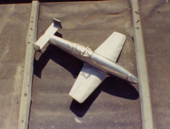

Ici, c'était un Fuji Oka, il y a... pas mal d'années (1988 ?)
[/img]

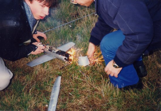

La mise à feu ! Sans jeu de mot. Laughing
Au moins, ça fait de belles photos...

Bon, ben le moteur au niveau du CG, c'est bien pour le centrage, mais la tuyère en alu, c'est pas au point...
Sur le modèle suivant, le moteur est placé tout à l'arrière. Le CG doit donc être placé très en arrière, pour que le modèle soit centré une fois la poudre brûlée.
Finalement, ça marche ! Mais le plané reste très moyen... D'autres modèles plus performants ont suivis...

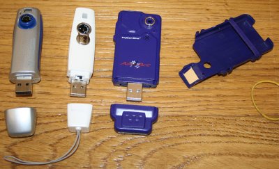

Est ce que tu pourrais nous en dire un peu plus sur les moyens vidéo que tu as utilisé sur tes planeurs et fusées ?
Tu parles de clef USB, j'ai cherché et j'ai trouvé des modèles qui me paraissent un peu gros et lourds, et surtout épuisés.
Tu as une source d'approvisionnement ?
Comment les fixes tu, comment les alimentes tu ?
Je pense que ça pourrait intéresser tout le monde d'avoir une solution fiable de vidéo embarquée légère, et les films que tu as mis sur ton site semblent de très bonne qualité.

J'ai utilisé plusieurs types de caméras :
- La TX 40 qui vient de Suisse, émet une image qui est captée par un récepteur au sol. Avantage : on peut voir en temps réel ce qu'on filme, mais l'image est parfois brouillée et le matériel est assez cher. http://www.rc-tech.ch/web/index.php?option=com_content&task=view&id=129&Itemid=1
Il faut bien sûr du matériel pour energister sur place l'image transmise, afin de pouvoir la revoir. Ca fait beaucoup de matériel à trimbaler, et on n'ose pas toujours la fixer sur certains modèles pour ne pas risquer de l'abîmer à cause de son prix (hydravion par exemple). Il faut aussi embarquer une batterie, ce qui fait que le poids est quad même plus élevé.
Les autres sont des clés USB qui possèdent une fonction caméra.
(Souvent appelées 5in1 : enregistrement de données, de son, de film, de photos et fonction webcam)
