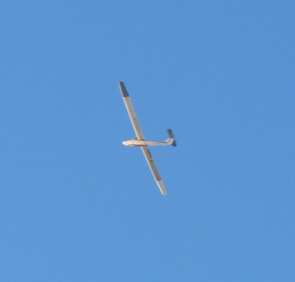

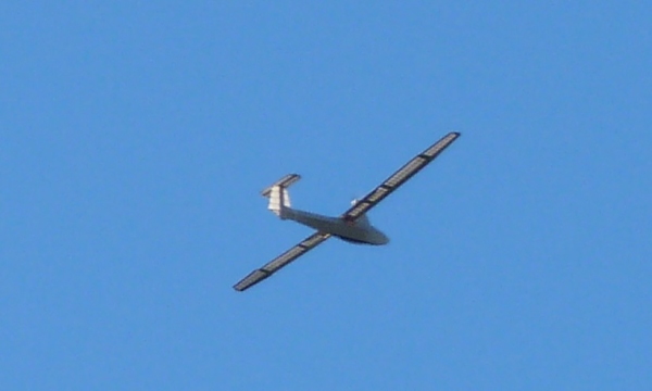

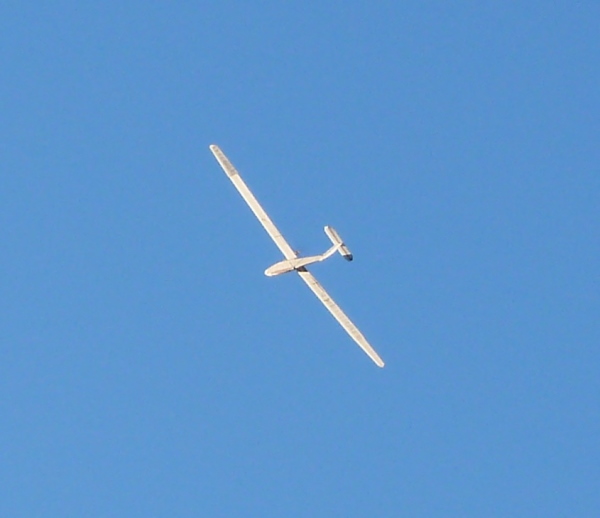

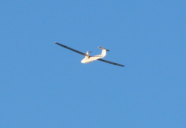

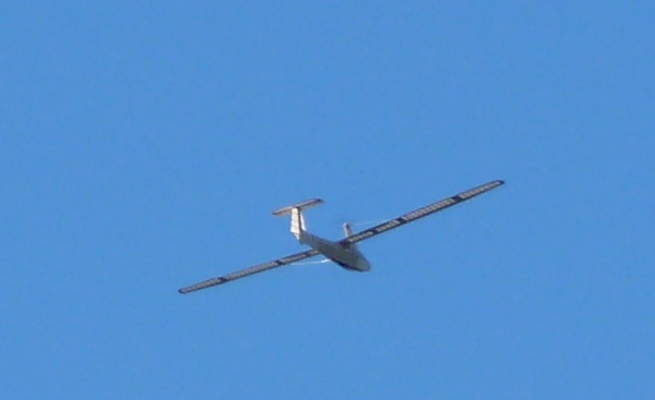

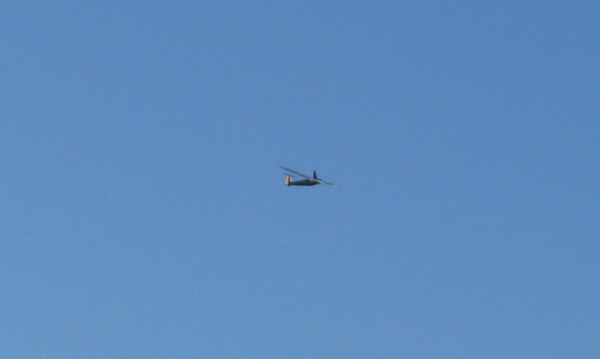

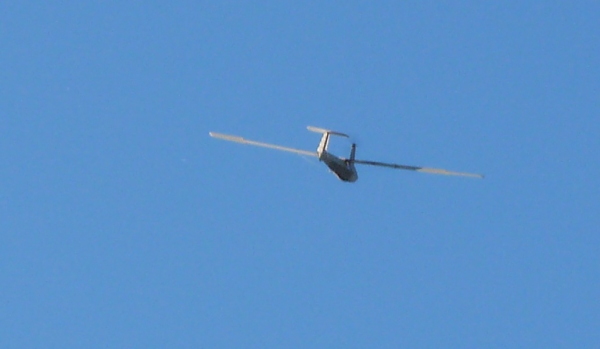

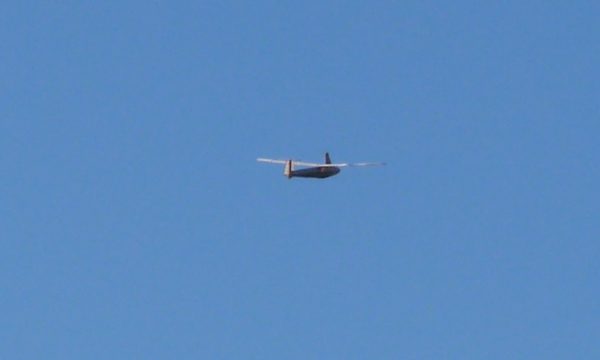

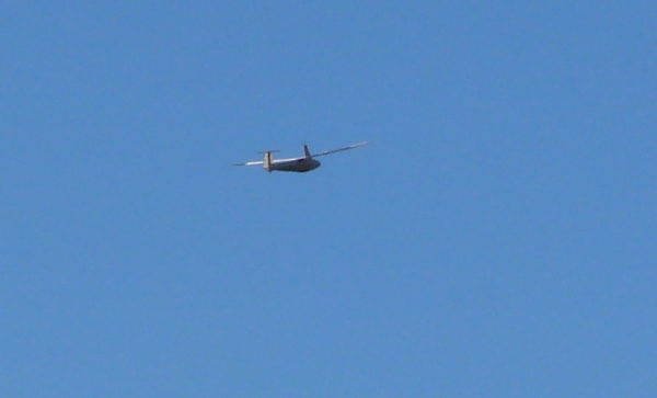

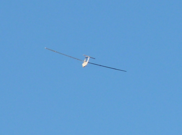

MessagePosté le: 06/05/2026 10:10    Sujet du message: Répondre en citant
Da war noch was.
Die ersten Flugversuche waren schon im vorigen Jahr bei Erik. Es ich aber nicht abgehoben. Der Anstellwinkel zwischen Horizont und Tragflügen war zu gering. Es konnte ich keine Strömung mit Auftrieb am Tragflügen ausbilden.
https://www.youtube.com/watch?v=jiF8rqvjIBg
Ich habe eine Weile überlegt, was ich machen kann. Dann habe ich die einfachste Möglichkeit gewählt und ein kleines abwerfbares Fahrwerk am Bug angebracht. So hat der Flügel eine bessere Anströmung. Ein Foto zeige ich später.
Und es fliegt. Leider habe ich keinen Film oder Fotos vom Start.
Nun muss ich andere kleine Probleme lösen. Also auf ein Neues.
Thomas
MessagePosté le: 06/05/2026 10:31    Sujet du message: Répondre en citant
ah super ! j'avais oublié que tu avais aussi ce nouveau modèle [clap]
Peut-être déplacer un peu le crochet de Sandow, à 20 / 30° en avant du CG pour avoir un peu + d'angle d'attaque de montée au décollage du treuil Wink
