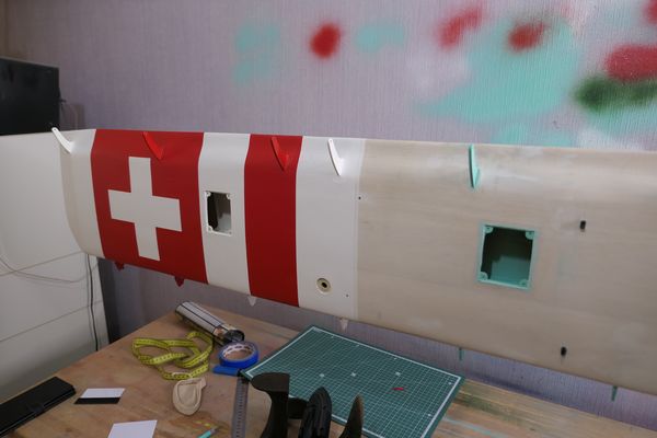

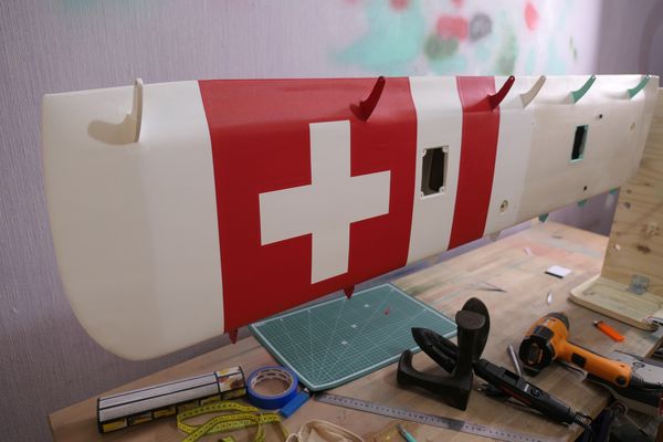

MessagePosté le: 22/04/2026 11:26    Sujet du message: Les câbles d'antenne radio du Storch Répondre en citant
Beaucoup de réflexion autour des ailes de la cigogne avant l’étape de l’entoilage Oratex. c’est le moment de bien réfléchir à l’ensemble esthétique de l’avion et aux choses à encore inclure avant de ne plus pouvoir toucher à la structure.
Je le disais dans un de mes précédents articles, le but n’est pas absolument la fidélité « maquette » mais de faire un bel avion avec les caractéristiques visuelles principales de la cigogne. J’ai la chance d’avoir une grande banque d’images et de documentation (pour me préparer à, plus tard, le Storch 1/4 de Paolo Severin).
J’ai pu découvrir (mais très peu de renseignements) dans ces documents les antennes qui équipaient quelquefois l’avion dans certaines versions. Vous les trouverez dans l'article !
C’est décidé, je vais le faire avec le peu de renseignements collectés malgré des recherches aussi approfondies que possible. Je manque encore de vues ou de plans de l’antenne rigide cabine et également du dispositif de fixation/coulissement au dessus du gouvernail de direction (si une bonne âme pouvait m’en procurer).
Le mini-mât d'antenne
Je n’en suis pas encore aux câbles antennes, j’y viendrai ensuite du mieux possible grâce à vos conseils et votre aide. Mais ils devront intégrer un dispositif de tension et également les petits éléments isolants du réel.
Je termine actuellement les ailes, donc je me cantonnerai à réaliser les petit mâts d’antenne près des saumons et bien sûr leur intégration dans les ailes.
Le puit de mât du réel
J’aurai bien aimé reprendre l’idée des puits de mâts du réel, j’ai donc « ouvert » l’aile à l’endroit indiqué et j’ai constaté que la structure de construction du fabricant ne s’y prêtait pas. J’ai donc réalisé des supports intégrés à l’aile qui reçoivent des platines « porte mâts ». Ces platines sont amovibles pour remplacement, occultation ou réparation.
Esthétiquement, les platines ne devraient pas « agresser » le regard ! Situées en zone « bande blanche » de l’aile elles seront peintes intégralement en blanc (vis comprises) et recevrons en surface platine des petites pièces d’Oratex blanc. Leur dimension est reprise à l’échelle 1/5 sur la base de la moyenne des dimensions relevées sur les différentes documentations et le résultat final semble correct. Etant amovibles je pourrai si besoin les refaire aisément.
Voilà, les composantes des ailes sont presque terminées et toutes les trappes/platines sont terminées également. Reste l’intégration des feux de nav ! La sonde Pitot ne concerne pas les ailes mais les haubans et sera réalisée ensuite.
En conclusion, je ne regrette pas le temps passé pour ces détails importants qui contribueront à donner davantage d’âme à cette restauration/transformation.. Et puis çà m’entrainera pour le Storch 1/4 !

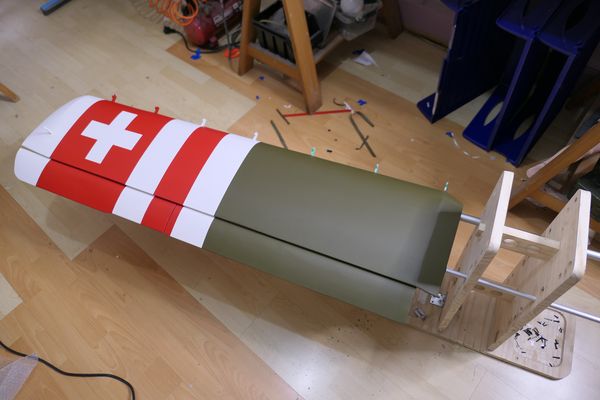

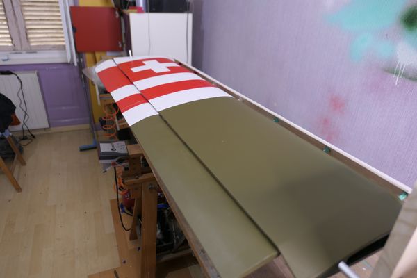

MessagePosté le: 24/04/2026 14:35    Sujet du message: Pour apprendre à entoiler, un Storch.. Le bon avion ou pas ? Répondre en citant
Des fois je me dis oui ! Des fois je me dis qu'est ce que c'est ch.. C'est ma pensée du jour !
Entre les platines accessoires (çà c'est de ma faute), les bras de gouvernes, les becs, sans oublier bien sûr les multiples bandes qui doivent correspondre entre les ailes, les gouvernes et les becs je m'aperçois que c'est vraiment sportif ! Et quand ce sera terminé, il y aura encore toutes les semelles de bras de gouvernes et de platines d'accessoires à poser en Oratex aussi des couleurs correspondantes.
Et puis les croix suisses, n'oublions pas les croix suisses [argh]
Sans compter qu'une aile est très souvent convexe, voire plate ! Mais non ! sur le Storch l'intrados est concave au bord de fuite.
Bon, çà avance tout doucement avec précautions et contrôles multiples et j'avoue que de voir apparaître un avion qui remplace peu à peu une restauration sans fin est plutôt sympa !

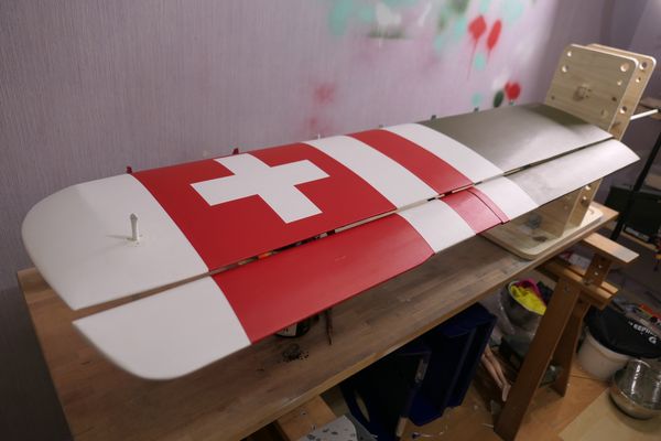

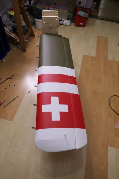

MessagePosté le: 24/04/2026 18:38    Sujet du message: Incruster des décos Oratex dans l'Oratex​ Répondre en citant
Ma grande hantise, les croix suisses sur l'avion ! Je me suis dit Houlala comment faire ? peindre ? coller l'Oratex blanc de la croix sur le fond rouge ?
Le problème c'est que l'Oratex n'est pas suffisamment opaque et le rouge du fond passe ! Voilà donc ce que j'ai mis en œuvre :
Le principe est simple : je pose d’abord une croix blanche en Oratex, volontairement plus grande que la dimension finale. Dans mon cas, elle dépasse de 4 mm tout autour. Ensuite, je viens poser par-dessus une pièce d’Oratex rouge dans laquelle la croix a été découpée à la dimension exacte.
L’intérêt est évident : je n’ai pas besoin d’incruster une croix blanche au dixième dans un trou rouge. La croix blanche déborde sous le rouge, donc même si l’alignement n’est pas absolument parfait, le fond reste blanc partout dans la découpe. C’est beaucoup plus tolérant, plus propre, et surtout reproductible.
La découpe a été faite à la Cameo Alpha, donc côté précision je suis tranquille. Le test de collage sur balsa montre que le résultat est propre : la croix ressort bien, les bords sont nets, le rouge plaque correctement autour de la découpe, et la légère surépaisseur reste très acceptable pour ce type de marquage.
Ce n’est évidemment qu’un essai, mais il valide la méthode. Je préfère largement cette solution à la peinture, car elle reste cohérente avec l’entoilage général de l’avion, évite les masquages compliqués, et permet d’obtenir plusieurs croix identiques avec la même géométrie.
Donc pour l’instant, conclusion simple : ça marche. Et même plutôt bien. Si la méthode peut rendre service à d'autres modélistes tant mieux.

MessagePosté le: 25/04/2026 12:46    Sujet du message: Répondre en citant
Bonjour Alain,
je n'ai jamais utilisé d'Oratex pour mes entoillages (je préfère le Diacov) pour, entre autre, sa résistance et sa durée/stabilité dans le temps ; par contre la rétractation est très forte et il faut bien maitriser la chauffe pour que ça ne déforme pas la structure…
Visiblement, l'Oratex n'a pas l'air de se rétracter de trop ?
Son adhérence est bonne ? les bords sont bien "soudés" sans se décoller et sans se déformer ?
En l'attente de ton commentaire, merci !

MessagePosté le: 25/04/2026 14:07    Sujet du message: Répondre en citant
Bonjour Sebastian,
D'autres pourront compléter ma réponse, voici mes impressions :
- pas de rétraction brutale, c'est gradué par 10 degrés à partir de 110 degrés jusqu'à selon moi 150 maxi.
-personnellement j'utilise 100 pour pointer, environ 120/130 pour coller vraiment et 150 perso j'utilise pas comme chez moi c'est coffré partout.
- oui les bords collent bien, et l'adhérence est correcte.
Mais ! car il y a un mais !
J'ai utilisé un ancien rouleau pour la partie "à peindre" ! de l'Oratex acheté il y a longtemps donc j'ai pu jugé entre "à l'époque" et celui acheté récemment !
Malheureusement comme pour plein de choses, tout à changé ! Je ne dis pas que l'Oratex d'aujourd'hui n'est pas bon mais moins !
Celui d'aujourd'hui, il faut insister plus pour avoir un bon collage (quand on le sais çà va) ! Mais surtout l'adhésif support n'est plus incolore mais blanc ! Gros cacaboudin si tu chauffe un peu fort les lisières ! l'oratex coloré se rétracte et laisse la place à un fin liséré de blanc !
Mon opinion, le prix élevé de l'Oratex n'est plus justifié ! Je suis dur mais quand tu sais combien çà coûte, on est en droit d'avoir de la qualité et non quelque chose qui s'apparente à de la recherche d'économie de coût de production.
Si je trompe je présente à tout le monde mes excuses, mais je ne suis pas le seul à avoir souligné et constaté le coup de l'adhésif blanc.
J'espère t'avoir répondu,
Bonne journée,

Voilà, j'ai posé la première des quatre sections "croix suisse".
Malgré les marges de blanc que j'ai laissé, ce n'est tout de même pas des plus simples à entoiler pour un premier entoilage Oratex réel. J'ai dû un peu ruser et je vous donne ma méthode si çà peut rendre service et vous éviter des tentatives inutiles :
découper le motif à insérer (avec de la marge autour en plus prévoyez 3 à 4 mm), découper ensuite le fond avec le "trou" taille réelle !
poser à l'envers sur un plan de travail face collante oratex au dessus
centrer le décor et ses marges sur le fond, scotcher un peu autour le décor au fond (pour que çà tienne)
présenter le tout dans le bon sens sur l'aile, bien aplatir avec la main, scotcher aux quatre coins pour que cela ne se ballade pas
Coller uniquement le décor par points (pas encore le vrai collage pour ne pas coller le fond)
Enlever le fond et le poser sur votre plan de travail
Coller "vraiment" le décor sur l'aile en chassant les bulles
Représenter le fond et à nouveau vérifier le centrage par rapport au décor, mais à l'aile aussi
Coller cette fois le fond
Ouf !
Conclusion :
Découper le décor "plus grand" est vraiment indispensable, cela vous laissera une marge confortable. J'ai laissé 4 mm tout autour, cela peut paraître beaucoup mais à la pose j'étais bien content. Les modélistes plus confirmés que moi auront peut être d'autres méthodes avec moins de marge, çà m'intéresse beaucoup et j'aime bien progresser en apprenant.
La première photo pour vous montrer qu'avec le plotter de découpe on peut vraiment bien optimiser ses chutes ! Ici par exemples les grands rectangles servirons à l'entoilage des becs d'attaque.
A bientôt,
Alain

MessagePosté le: 28/04/2026 17:42    Sujet du message: Et d'une !​ Répondre en citant
Bon c'est sûr le bec n'est pas encore fait, la chasse au détails n'est pas finie, le nettoyage final n'est pas encore fait, quelques imperfections, quelques plis au saumon !..
Mais je voulais simplement partager ce petit moment avec vous ! Le tas de bois s'estompe et l'avion arrive petit à petit.
PS : bien sûr c'est pareil en dessous Wink
A bientôt,
