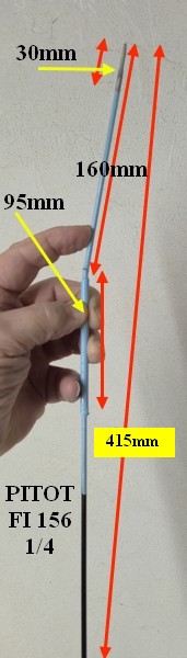

MessagePosté le: 28/03/2026 13:25    Sujet du message: demande d'aide pour un tube pitot de storch 1/4 Répondre en citant
Je recherche de l'aide, un plan, des cotes, des explications pour réaliser le tube pitot du Storch et ses fixations à l'échelle 1/4

Bonjour ,

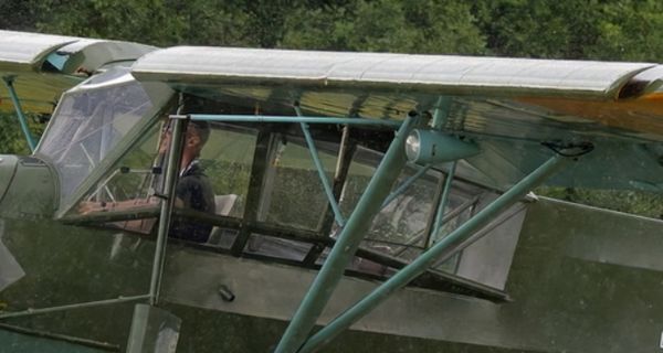

Le pitot du Fi est particulier , c'est un tube sous l'aile gauche qui dépasse pas mal du B.A . Le mien est hiverné pour le moment .
Je regarde ça demain et mettrai les côtes .
Autre vue

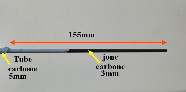

Very Happy Je met ça en photo .Le Pitot est un jonc carbone affiné au bout.il est coudé à 160mm pour que cette partie soit parallèle à la ligne de vol de l'avion quand il est sur son support . Il rentre (sans colle) dans un tube carbone de diamètre 5mm (ext) fixé sur les haubans par deux pattes métalliques (inox fin) . C'est pratique pour le transport car il faut l'enlever .
Voici le côtes au 1/4 , la partie de 95mm est le même tube que le support ,il est collé et empêche le Pitot de reculer sur le support . Je ne l'ai jamais perdu en plus de 70 vols .
