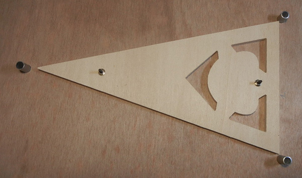

suite avec un gabarit de montage / ajustage des tubes carbone de la structure, ici le premier couple à l'avant du fuselage (40 cm de haut)
C'est le plus important (avec le suivant) de cette structure du fuselage ; il va supporter le bâti moteur, le train d'atterrissage, les supports d'ailes…
Les 3 morceaux de tubes en alu, au diamètre des 3 tubes des sommets des triangles vont me permettre d'ajuster précisément les 3 autres tubes de chaque côté du triangle avec le bon arrondi ou biseau aux jonctions.
Je n'ai pas, pour l'instant, poursuivi mon idée de manchons en impression 3D… quid de leur résistance… mais j'ai le temps d'y penser tranquillement !
