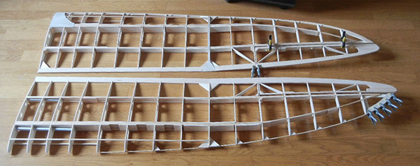

La suite avec la construction du panneau extérieur de cette aile droite
Viendra ensuite la réunion des 2 panneaux pour raccorder les longerons ; va falloir être précis pour respecter les alignements, le bon dièdre et la forme elliptique de cette aile Confused
à suivre
Nouveau messagePosté le: 14/05/2025 20:20    Sujet du message: Répondre en citant
la suite dans un grand moment de solitude… et de précision : la réunion des 2 panneaux de cette aile droite
Mon œil, aidé d'un réglet et d'un niveau électronique pour caler au mieux ces 2 éléments dans un bon alignement et respect du dièdre… verdict sous peu.
Pas facile l'alignement d'une aile de forme elliptique [humm]
Heureusement j'avais prévu un longeron droit de référence…
à suivre

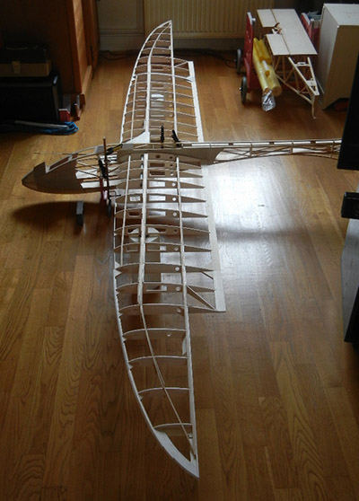

Nouveau messagePosté le: 29/05/2025 20:45    Sujet du message: Répondre en citant
c'est chaud cette histoire de calage d'aile dans les 3 dimensions ! avec les clés d'ailes qui traversent le fuselage… et que la nervure d'emplanture plaque bien sur le flanc Confused
Montage / calage à blanc avant de coller définitivement la nervure d'emplanture… je pense me détendre au terrain demain pour un nouveau petit vol au Sandow de mon petit canard Laughing

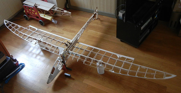

Nouveau messagePosté le: 16/09/2025 16:37    Sujet du message: Répondre en citant
la suite de la mise en croix complète avec l'ajustage de cette aile gauche sur le fuselage… c'est délicat cette histoire Confused
ça se présente pas trop mal, mais j'ai quelques mm qui se baladent en symétrie… et l'ajustage des tubes et de la nervure d'emplanture ne sont pas encore parfait. Mais je fais de mon mieux pour que ça plaque naturellement sans trop forcer et sans avoir à faire de congé de résine en rattrapage.
Restons zen… je vais bien y arriver… et puis si ça force un peu, les ailes se tiendront bien sans ressort de liaison trop puissant Laughing
à suivre
