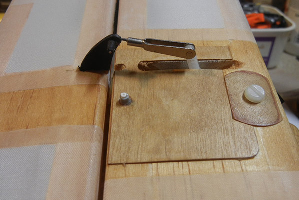

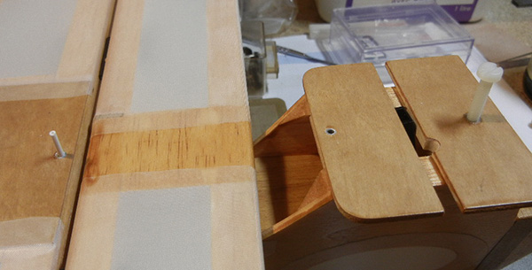

La platine support du stab, le nez est poncé et j'ai mis un patin de protection pour l'éloigner un peu plus du sol
le tout est terminé / verni.
Le stab est aussi terminé ; reste à faire la commande qui est très courte et ne permet pas de mettre des chapes réglables entre les 2 palonniers… je vais devoir m'appliquer pour façonner ça correctement…

la commande du volet du plan canard terminée
Commande ultra courte vu la place disponible ; il faudra jouer de la programmation radio car la course complète du palonnier met la gouverne en butée…

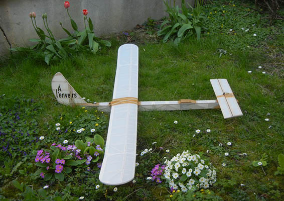

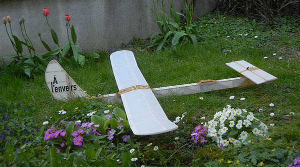

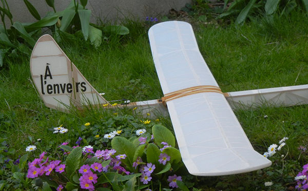

MessagePosté le: 18/03/2025 21:46    Sujet du message: Répondre en citant
il fallait bien mettre la touche finale à ce petit planeur-canard… c'est chose faite Very Happy
Ce ne fut pas sans mal ; si la découpe du lettrage se fait très bien avec la Silhouette-Portrait, le décollage du support est délicat sans que le papier se déchire puis le transfert des lettres est tout aussi délicat… surtout quand les lettres collent mal au support, même avec 2 couches d'enduit incolore sur le Diacov.
Mon vinyle est "peu collant" et adhère mal, même en appuyant avec un lissoir en os.
Je pense que je vais passer 1 couche de vernis par-dessus pour bien stabiliser ce lettrage, en espérant qu'il ne se décollera pas au soleil Embarassed
Je verrais ça dés le vol inaugural… dés que les conditions MTO seront favorables Very Happy
à suivre

ce matin j'ai pu constater que le V avait une petite ondulation en plein milieu… la dérive était au soleil, je n'avais pas fermé les volets [argh]
J'ai passé 1 couche de vernis dessus ; on verra ce que ça donne… mais t'as raison, ça risque de craqueler.
Je sens que vais tenter le prochain marquage au pochoir & peinture.
Encore faut-il que ce Evil or Very Mad de vinyle se décolle facilement de son support papier sans onduler !
Je vais faire des essais sur un cadre.
Quand on cherche à faire certaines finitions, ça peut parfois tout saloper, c'est ballo, enfin dans mon cas…

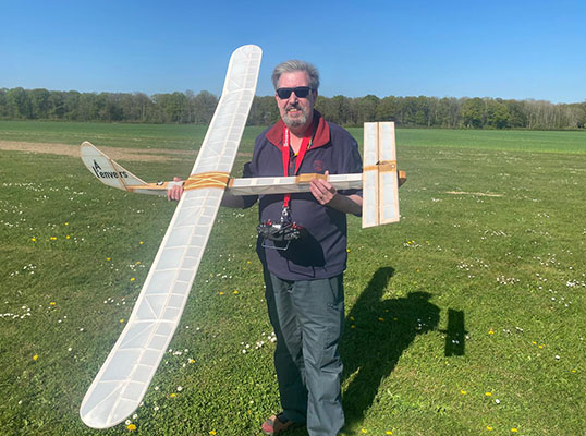

par cette belle journée printanière, mon petit canard est terminé Very Happy
Pour obtenir le CG préconisé, j'ai malheureusement dû ajouter 70gr de plomb à l'AR de l'aile… c'est dommage, j'aurais pu encore reculer l'accus pour éviter ce poids mort…
Comme ce plomb est amovible et qu'à priori le besoin de centrage serait à avancer, ce sera facile d'ajuster ; verdict sous peu.
En ordre de vol je suis à 980 gr Very Happy mon devis de poids est respecté.
Prêt pour un premier test de lancer-main au terrain, quand le vent sera un peu moins capricieux que maintenant… la semaine prochaine s'annonce idéale !
Le vinyle s'étant partiellement décollé [argh] j'ai opté pour un transfert transparent adhésif ; si le baptême de l'air se confirme positif, je ferais des pochoirs à la peinture.
J'aimerais si possible faire une vidéo du premier essai… ça permet d'analyser calmement le comportement ; à voir en fonction des personnes dispo le jour J.
à suivre
MessagePosté le: 11/04/2025 20:04    Sujet du message: Répondre en citant
Bonsoir à tous,
une belle journée, petit vent calme, je passe au terrain histoire de faire un petit lancer-main ; y'en aura 2 ! nickel Very Happy
Quelques crans de trim positif (mais pas évident de certifier que c'est nécessaire sur un tel petit lancer-main sur 100 M) et ça vole bien à plat.
La dérive à l'air efficace ; au 2e lancer, le stab touche le sol et le pion de sécurité fait son office. Le stab pivote mais aucune casse.
Le centrage parait bon, cet engin est bien né, je suis content de ce premier test Very Happy
Prochains essais en pente pour tester plus en réelles possibilités, à Chantemerle je pense, mais par temps calme parce qu'avec ce poids plume faut pas être chahuté !
Peut-être une photo à venir…
à suivre

Je vais faire quelques modifs sur le stab et son support avec un aimant en guise de pivot / sécurisé (c'est ce que j'ai fait sur mon "gros" canard) et je pense que j'ai trouvé la bonne solution pour éviter la casse Wink parce que le plan canard prend direct à l'atterrissage si t'es pas parfaitement à plat, même avec un patin pour sur-élever.
à suivre ; j'aimerais faire une vidéo au prochain test (Sandow ou à la pente) pour mieux analyser le vol ; les formules canards restent + délicates à régler qu'un planeur classique, je m'y attendais Laughing

Pour la fixation sécurisée du plan canard, je pensais changer et mettre un aimant, solution très efficace ; mais il se retrouverait trop près du servos… j'ai pas confiance de risques de parasites.
Du coup j'ai fiabilisé mon pion de centrage / fusible, comme ça a très bien fonctionné la fois dernière
2 morceaux de tube de gaine de commande collés sur support / plan canard
et un pion remplaçable qui est un morceau de gaine intérieure ; ça tiens très bien une fois la vis nylon serrée et ça fait un plan de cisaillement franc qui n'abimera pas les trous dans la structure.
à suivre avec une photo en vol ? j'espère bientôt Very Happy
MessagePosté le: 14/04/2025 20:24    Sujet du message: Répondre en citant
Bonsoir à tous,
pour immortaliser l'engin & le bonhomme bien rouge Laughing
Content de mes 2 premiers essais sur notre terrain du Perray en Yvelines Very Happy
Prochaines photos en vol dés que possible !
à suivre
