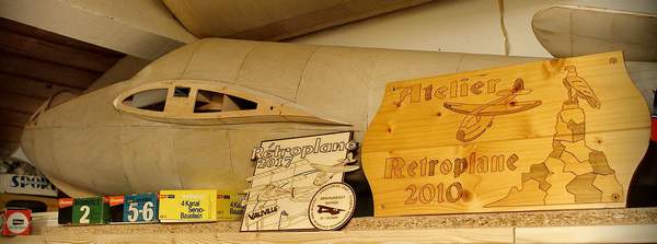

Très joli appareil rétro Christian, ben finalement tu construis toujours alors ? Et l'Orlik il en est où ? Wink
Merci Philippe contant d'avoir de tes nouvelle , pour l'Orlic ben comment dire Embarassed
On va faire simple toujours sur l'étagère [arf] Mais j'y pense de plus en plus , surtout qu'il ne reste pas grand chose à faire , verrière coffrage des karmans , Aérofrein de BA , et 4 coffrage sur la partie avant du nez entoilage et finition Very Happy

Pour info l'Orlik est descendu de l'étagère, verrière en cours Laughing
