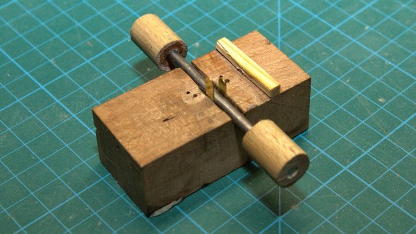

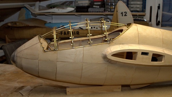

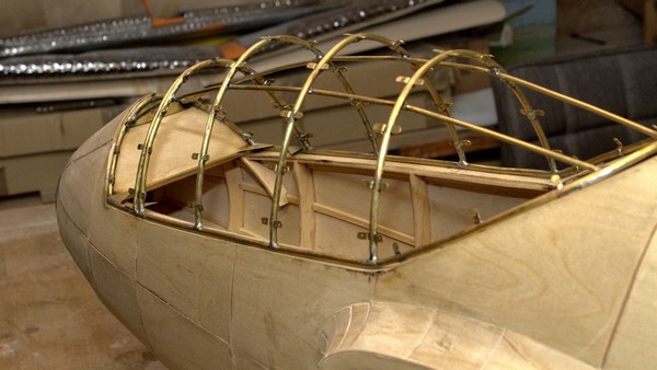

Quelques nouvelles de la verrière de l'Orlik , les karmans sont terminés !

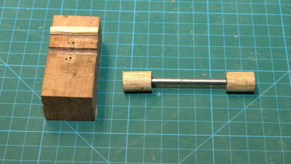

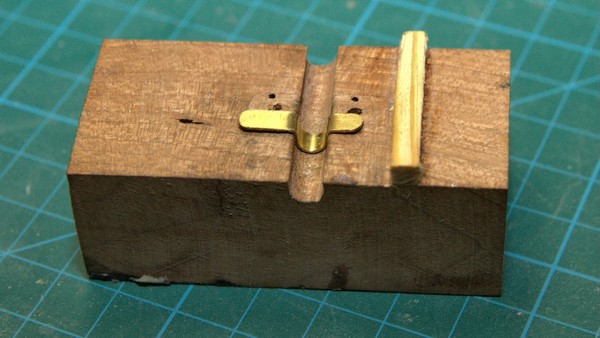

Réalisation d'un petit outil pour réaliser les petits omégas en laiton 4/10 Very Happy
Bon là la pièce n'était pas centrés , la cale me sert pour avoir un bon centrage mais il a fallu tatonner Embarassed
A suivre ............. Very Happy

Bonjour Christian,
magnifique [clap] [clap] [clap]
Salutations Olli
Sed
Inscrit le: 13 Mai 2015
Localisation: Villeurbanne
Âge: 59 Taureau
MessagePosté le: 19/11/2020 23:03    Sujet du message: Répondre en citant
Bonsoir Christian,
Pfff [amen] [amen] [amen] [amen] ! Je ne sais plus ce que je préfère entre les coffrages et la verrière [baaave] [baaave] [baaave] !
C'est vraiment splendide.
Serge
MessagePosté le: 19/11/2020 23:05    Sujet du message: Répondre en citant
Salut Christian,
ah, c'est top ton histoire ! à cette échelle on peut faire un paquet de petits détails maquette [clap] ça va être superbe !
Nouveau messagePosté le: 20/11/2020 11:07    Sujet du message: Répondre en citant
tu te surpasses pour la verrière , [clap]
(c'est quoi ce truc blanc ,en arrière plan sur l'étagère....... [humm] Embarassed )
bocorvin
Inscrit le: 17 Aoû 2015
Localisation: Hillegom
Âge: 78 Vierge
Nouveau messagePosté le: 20/11/2020 11:14    Sujet du message: Répondre en citant
Hello Christian,
Beautiful metalwork and the "karman" is also splendid! [amen] [amen] [amen]
Vincent (DB)
Âge: 53 Gémeau
Nouveau messagePosté le: 20/11/2020 11:28    Sujet du message: Répondre en citant
Bravo mon Kiki, ça va être superbe !!!
Amicalement,
Lolo

Petit Salto plan Alfred Bellec acheter 5 euro dans une brocante il est impeccable Very Happy
Nouveau messagePosté le: 20/11/2020 14:10    Sujet du message: Répondre en citant
donc tout est en bois ......... Very Happy

Hi Christian,
super Haubenkonstruktion [clap] [clap]

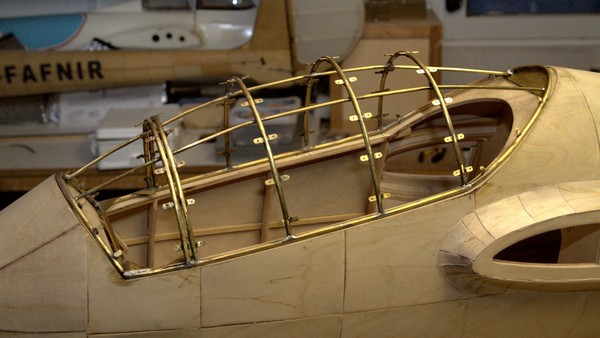

Nouveau messagePosté le: 20/11/2020 19:36    Sujet du message: Répondre en citant
Jolie la verrière! tu mettras ensuite des vis sur ces pattes?
Johannes Walkowiak
LDC
Nouveau messagePosté le: 20/11/2020 20:57    Sujet du message: Répondre en citant
Oui Pierre vis de chez l'Octant M 1.2 mm têtes bombées 70 euro les 100 vis avec écrous pas donné Embarassed

Bravo Christian. Tu auras mis le temps pour le construire cet Orlik, mais côté finition, chapeau, on sent bien l'ancien nervure d'or !

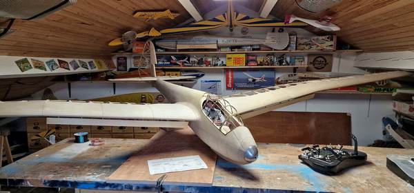

Quelques nouvelles de l'Orlik Very Happy
Les aérofreins de BA fonctionnent sans effort , j'ai ralenti la vitesse des servos ,reste à peintre l'intérieur de ceux-ci Very Happy
La vidéo ici Very Happy
https://www.youtube.com/watch?v=nTnk5TRlZ-Q
Plus de photos de détails dans quelques jours, à suivre Wink
Nouveau messagePosté le: 01/07/2024 10:14    Sujet du message: Répondre en citant
Super, belle prouesse de construction ! ça a pas du être simple cette histoire…
j'imagine que ça va être super efficace vu la surface déployée Wink
on attends d'autres photos pour mieux se rendre compte de cette belle installation Wink
Nouveau messagePosté le: 01/07/2024 19:26    Sujet du message: Répondre en citant
Beaucoup moins efficace que de simple palette de 250 mm , ces aérofreins ne produisent que de la trainé , sur le grandeur ils engendraient une perte d'efficacité de la profondeur espérons que cela ne sera pas pareil sur le planeur RC [arf]
chantereau michel
Inscrit le: 02 Nov 2010
Localisation: blois
Âge: 59 Poissons
Nouveau messagePosté le: 01/07/2024 22:19    Sujet du message: Répondre en citant
Salut Christian
Bravo, il est magnifique cet Orlik et le principe des AF est sympa et original mais pour moi je ferai les essais en phase de vol à bonne hauteur pour voir les réactions
Michel [vol]
