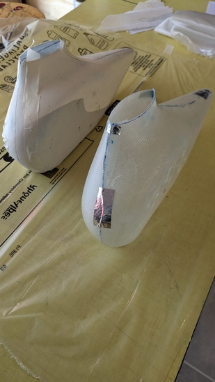

Nouveau messagePosté le: 26/01/2025 17:28    Sujet du message: Carénage de roues Répondre en citant
Je n'ai aucune excuse vis à vis des modélistes qui demandent des nouvelles...
[amen] Je suis vraiment dans un Thalweg coté modélisme.. J'ai énormément de mal à me motiver... Confused
Là j'avais un moment de tranquillité, alors j'ai repris les carénages de roue.

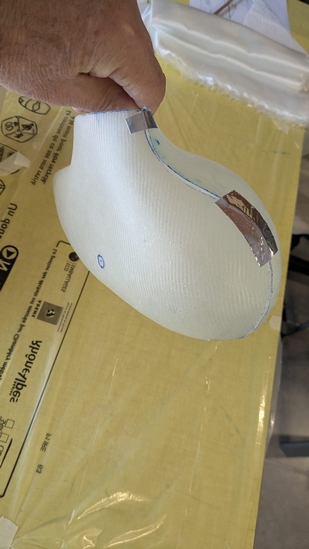

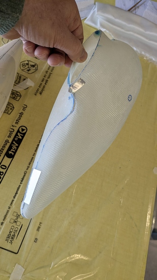

Pour les modèles, après dessins, j'ai modélisé en mousse le G et le D.
Pour gagner du temps, je ne ferai pas de moule, mais pour garder les formes après moulage, j'ai mastiqué avec du Polyfilla séchage rapide en tube, puis ponçage .
Et pour la partie moulage, comme démoulant : alcool Polyvinylique, bien laisser sécher, puis cire de démoulage bien grasse (j'utilise de la Johnson cire 103.
Ensuite 3 couches de sergé 2/2 de 160 gr résine époxy.
les modèles seront utilisables 3 4 fois!
Le carénage sera en 2 parties pour le démoulage et reconstruction à l'identique du réel.
