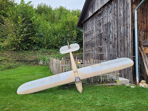

Der Nachbau meiner Hütter H17b schon fertig, sogar entsprechend gefinischt und fleißig im Einsatz.

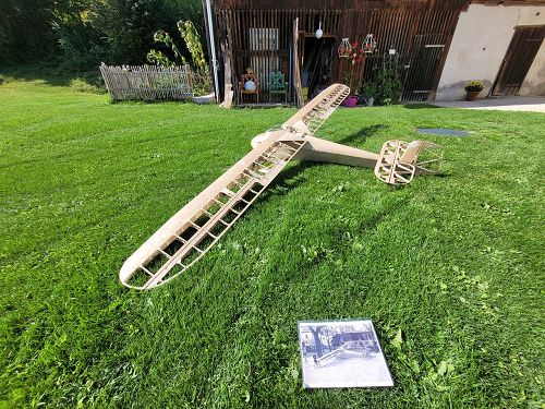

Im Sommer 2025 rohbaufertig:

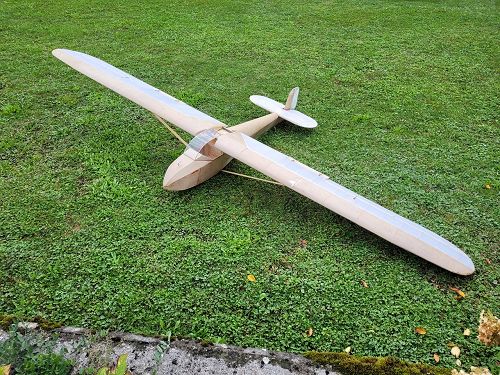

und dann bespannt:

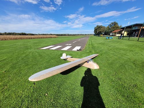

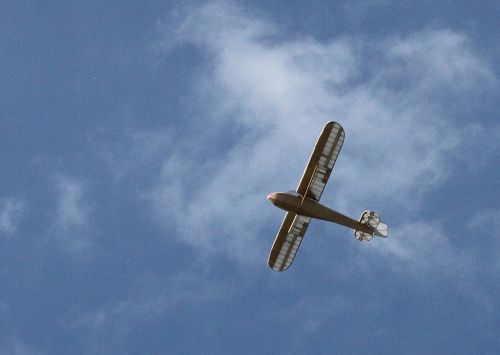

Im Herbst 2025 war der Erstflug: baulich alles fertig, aber noch unlackiert
(falls doch noch was zu ergänzen, angepaßt werden muß):

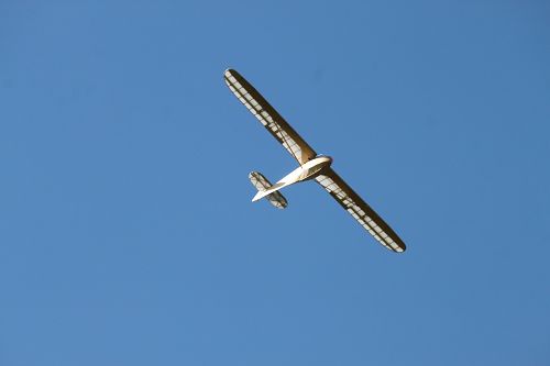

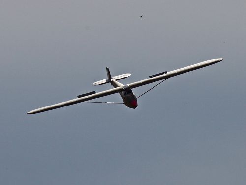

Landeanflug mit ausgefahrenen Spreizklappen
nach gelungenen Erstflug:
