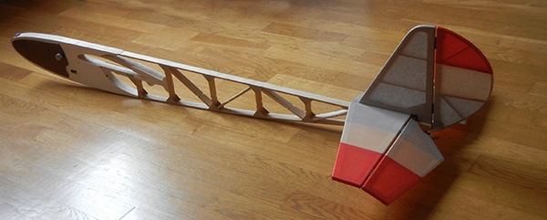

Mon empennage est terminé ; ça a quand même pris un peu de poids cette histoire… mais ça reste raisonnable et inférieur par rapport au Diacov quand on cherche à faire léger et un peu coloré
Je suis étonné de la rigidité de l'ensemble ! c'est top

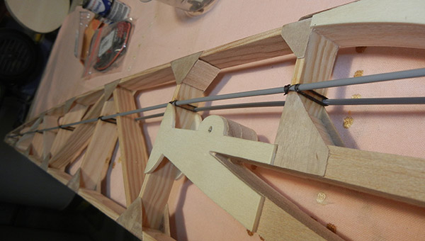

EDIT : je m'interroge sur un point
• ce fuselage / poutre en treillis, je pensais l'entoiler sur 1/3 AR afin d'améliorer l'écoulement de l'air et l'efficacité au niveau de l'empennage, comme ce qui est fait sur certains planeurs (Salamandra ou autres…
Qu'en pensez-vous ? aucun intérêt ? à part rajouter du poids

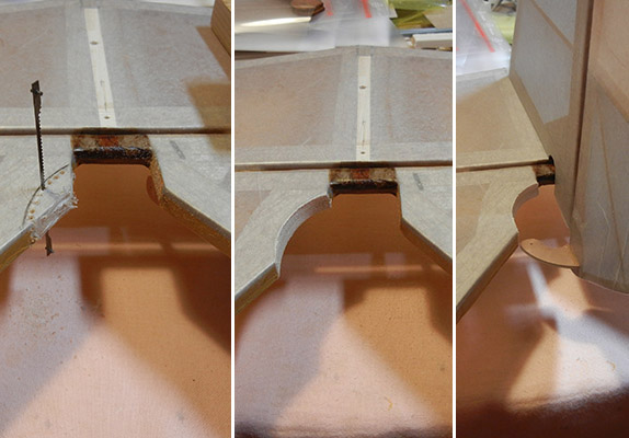

Posté le: 10/04/2024 15:45 Sujet du message: |

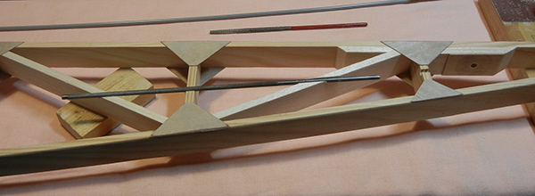

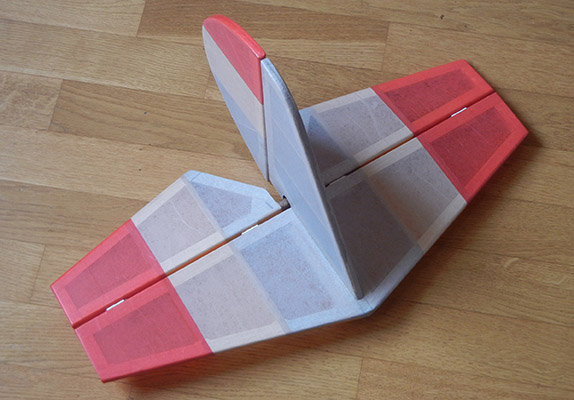

Alors… pour vous montrer que cette méthode d'entoilage est résistante… je le constate suite à une petite modification nécessaire sur le volet du stab (j'ai juste un problème avec le guignol de dérive… qui touche le volet de profondeur et empêche son débattement complet… honteux je suis
Du coup je fais une encoche pour que ça passe sans frotter… heureusement j'ai assez de matière pour le faire sans fragiliser…
Perçage, sciage et ponçage m'ont permis de constater que ce film plastic tiens bien sur le balsa sans se déchirer ! au moins c'est le constat positif de cette histoire
à suivre

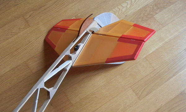

Posté le: 11/04/2024 08:51 Sujet du message: |
L'empennage est terminé ; reste à peindre les guignols en noir
138 gr au complet, avec la vis de fixation

oui ça me change avec un peu de couleurs
malgré le fait que je fasse une fixette sur ces de plis
côté intrados j'ai ajouté des petites bandes de papier rouge pour être plus raccord avec l'extrados
Et l'empennage monté sur le fuselage histoire de se rendre compte des proportions

21°, il fait beau, les oiseaux gazouillent, les abeilles butinent… un temps idéal… pour bricoler à l'atelier

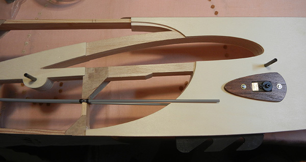

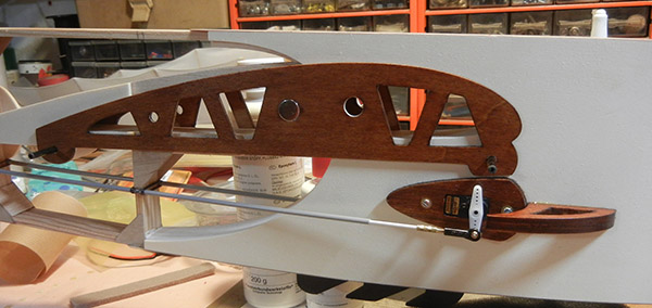

la suite avec les encoches à la lime pour le passage des gaines de commandes (c'est long et ça fait bien travailler le bras droit
Les gaines sont collées à la cyano et ligaturées au fil de nylon (incassable à la main)
Je pense qu'un coup de peinture beige les rendra plus discrètes… comme une baguette de la structure.

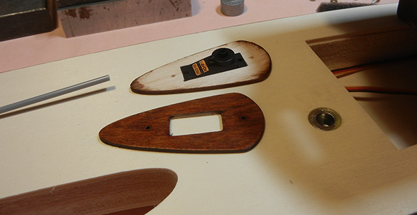

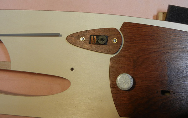

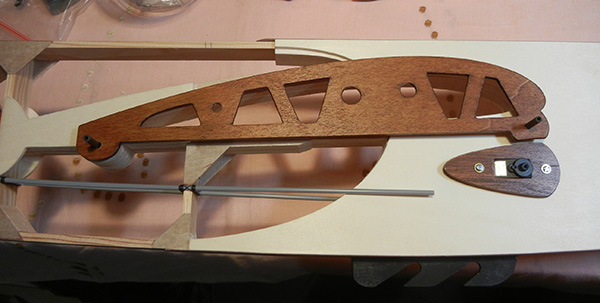

Puis montage des mini-servos avec une platine intermédiaire au niveau des pattes de fixation
et une contre-plaque de finition qui plaque / maintient parfaitement le servo en place
C'est solide, démontable si besoin… et c'est joli
à suivre

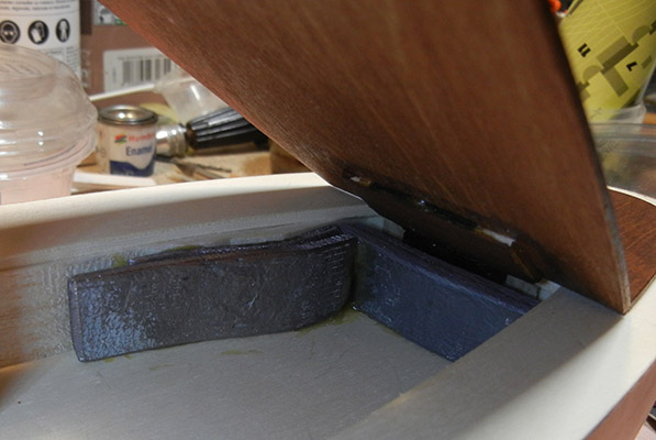

Posté le: 12/04/2024 19:54 Sujet du message: |

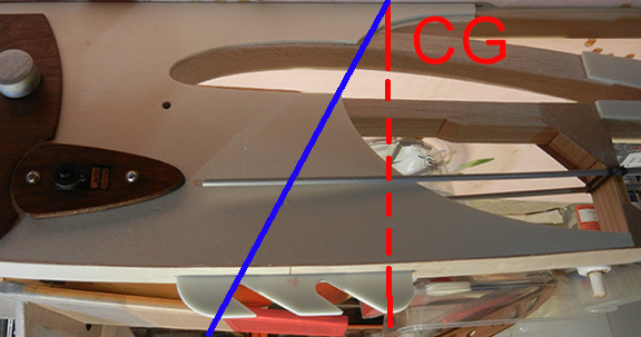

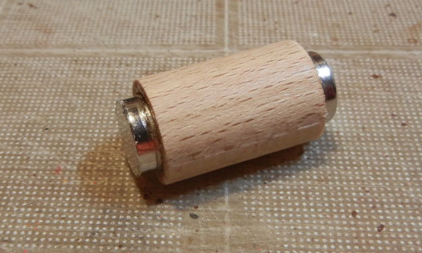

comme j'ai zappé de coller dans la structure un bloc de bois dur pour installer un crochet de largage au Sandow… j'installe un crochet découpé dans de l'époxy de 3
qui sera collé dans une gorge (profonde
On lit beaucoup de chose sur le bon emplacement du crochet… j'ai l'habitude de placer le point de tire (pour que la traction ne soit pas trop violente) à 3cm en avant du CG, et éventuellement un second point de tire + en avant de 3cm pour un catapultage plus calme (c'est pas un F3B)
ça donne un angle de 20° par rapport au CG…
Vous validez ? avant que je colle définitivement ce crochet ?

VincentB Serial Posteur
Âge: 62
Posté le: 13/04/2024 07:54 Sujet du message: |
Salut Seb
C'est bon pour la position, mais perso je ne l'aurais pas collé, vis, chevillle, goupille... ça peut prendre des chocs et devoir el changer, non?

J’adore la petite plaque de fixation du servo , et tout est très bien pensé et fignolé. Bref, très plaisant à suivre, tout ça !

sebastian92 Serial Posteur
Âge: 62
Posté le: 13/04/2024 08:58 Sujet du message: |
Merci les gars pour les commentaires !
Vincent, je vais le coller ; c'est quand même de la plaque de 3 bien raide ;
si ça casse ce serait brutalement sur un gros pavé… peu de chance… le fuselage prendrait tout autant…
Je vais quand même assurer avec un tourillon de bois transversal pour l'arrachement.

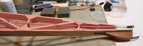

Posté le: 15/04/2024 19:40 Sujet du message: |
un petit plaisir simple dans ce monde de brutes…
ça y est, ça bouge !
https://youtu.be/mPBI-MwAbXI

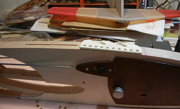

Première commande pour la dérive ; c'est toujours (enfin pour moi) un grand moment d'avancement de chaque modèle
Comme je le dit dans la vidéo, le truc qui m'agace c'est toujours cette histoire de palonniers de servos qui, en plein débattement, touche la chape au centre et du coup "force" un peu…
C'est pour ça que je ne vais pas bloquer la gaine afin qu'elle puisse bouger aux grands débattements ; ça n'occasionne pas de flou dans la commande.
Pour y remédier il faut un palonnier + grand… (mais ça donne des débattements souvent trop importants que nécessaire)… ou alors positionner la chape au plus près du centre… mais du coup on a jamais assez de débattement
On peut bien sur régler les courses à la radio, mais pourquoi se priver du plein débattement si besoin.
à suivre

Âge: 80
Posté le: 15/04/2024 23:01 Sujet du message: |
Salut Seb,
C'est PB récurrent la chape qui touche l'axe du servo. Il y a une solution pour éviter ça, tu peux meuler en creux le patte de chape du bas. Cela se fait souvent sur les commandes de planeurs de compétition ou l'on utilise fréquemment le 1er ou le 2ème trous de palonnier de servo.

Inscrit le: 03 Nov 2013
Localisation: Somme
Âge: 72
Posté le: 16/04/2024 06:59 Sujet du message: |
Salut seb pourquoi tu n'utilise pas une chape à boule
Dominique |
Âge: 62
Posté le: 16/04/2024 07:19 Sujet du message: |
Salut les gars,
oui ces 2 solutions sont aussi envisageables ; je vais voir pour palier ce problème.
J'aime bien ces chapes en métal = ça rajoute pas d'épaisseur.
à suivre
Âge: 62

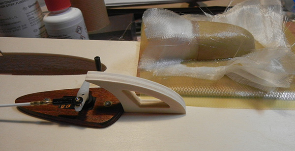

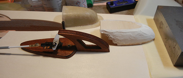

Posté le: 18/04/2024 19:35 Sujet du message: |

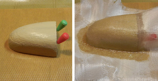

les servos sont installés avec chapes à boules pour éviter que ça touche le centre du guignol
Par ailleurs, je crains un peu pour les palonniers à l'air libre… s'ils croisent des herbes hautes à l'attéro, ça risque de tout arracher
Du coup je réfléchi à une protection simple pour dévier ces hautes herbes
Une version de capotage en fibre (j'espère que ça va se démouler facilement du master juste huilé)
OU une version + simple en arrête de poisson.
Sinon, je vais passer sous peu au vernis complet du fuselage, mais avant,
• Est-ce que j'entoile une partie à l'AR pour l'aéro-dynamisme ? et l'efficacité des gouvernes, (comme c'est parfois le cas de ces fuselages en treillis)…
• ou alors je laisse la structure ouverte ?
Vos avis sont les bienvenus !
à suivre
Âge: 62
Posté le: 18/04/2024 19:50 Sujet du message: |
Salut Seb,
Sur mon Bydgoszczanka, ça avait bien arrangé le vol de mettre une toile à l'arrière
www.retroplane.net/bydgoszczanka/page4.htm
A toi de voir niveau esthétisme... ou sinon tu fais les premiers vols, sans, et tu peux toujours entoiler en partie, après.
Localisation: Somme
Âge: 72
Posté le: 18/04/2024 20:14 Sujet du message: |
Salut seb, pour ne pas avoir de soucis pour le démoulage t’aurais du mettre du papier sulfurisé ça aide bien et rapide à installer ŕ

Merci les gars
Vincent, je me souviens de tes déboires de réactions des gouvernes sur ton Bydgoszcanka… cette toile a de puis réglé le problème et ses nouveaux vols (que j'avais vu cette année 2017) étaient magnifiques !
Ok, je ferais peut-être un premier essais sans entoiler… et je verrais comment ça se comporte
Dominique, j'ai pas pensé au papier sulfurisé ; c'est une très bonne idée !
Mais la forme est petite et bien courbe… pas sur de bien suivre la forme…
Le papier alu peut-être ? je ne sais pas si ça colle avec la résine
Démoulage demain
à suivre

Salut seb, j'ai déjà essayé le papier aluminium ça marche aussi si on il y a aussi le film étirable pour le frais
Dominique |
| Revenir en haut de page |
Âge: 62
Posté le: 19/04/2024 08:57 Sujet du message: |
excellent ! le film alimentaire j'en ai 1 rouleau de 500 M
Je ferais un essai sur une autre forme, parce que sur celle-là ça a collé… et un peu de résine est passée en-dessous et bien bloqué l'histoire…
C'est typiquement le genre de petites pièces à faire en impression 3D… mais je n'ai pas encore d'imprimante
ou en tole offset… mais faut galérer à faire une forme creuse et ensuite 5000 coups de
à suivre

en attendant un autre essais de moulage de capot / déflecteur d'herbes…
j'opte pour l'arrête de poisson
Toutes ces petites bricoles prennent du temps… il me tarde de passer aux finitions, installation radio, mise en croix pour centrage… et un premier vol en mai ?
à suivre
Âge: 62
Posté le: 21/04/2024 11:41 Sujet du message: |
Une entretoise en bois avec 2 aimants de 3kg de traction encastrés / collés
prends place entre les flasques amovibles et assurera le maintien des ailes, en plus des élastiques.
ça me permettra de tester plusieurs ailes sur ce fuselage.
Je pensais mettre un ressort de traction entre les 2 aimants… pour un maintien + ajusté… mais je n'en avais pas.
à suivre
