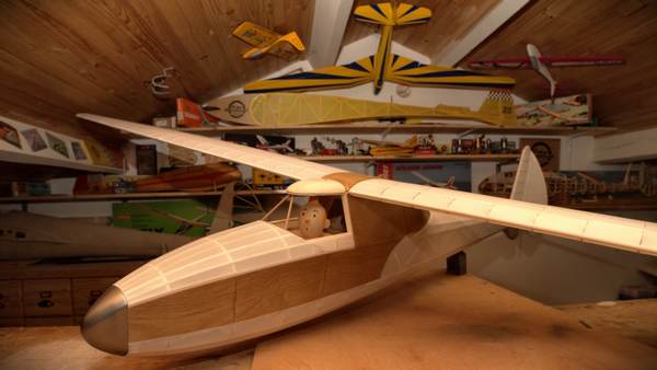

Entoilage terminé , reste à teinter ou pas le Diacov avant de lui passer une couche de verni et quelques détails pour lui donner un aspect moins neuf, à suivre Wink !
MessagePosté le: 04/02/2024 21:25    Sujet du message: Répondre en citant
Superbe ! c'est vachement bo cette sobriété globale avec cette touche de nez imitation alu [clap]
… Ne va pas lui mettre de damiers en déco [arf] ça pourrait tout gâcher Laughing

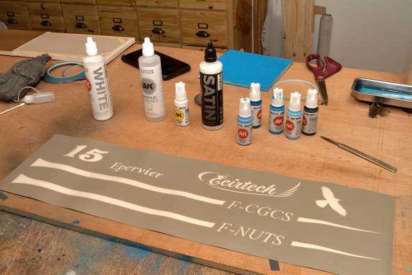

Bon mes premiers essais de peinture Ak c'est la première fois que je l'utilise j'ai testé plusieurs bleus Very Happy
Les pochoirs sont réaliser à l'Oramask , peinture passée a l'aérographe buse .0,3 , il faut la diluer jusqu'à obtenir la consistance du lait !
C'est une peinture Acrylique mate pot de 17 ml avec un pouvoir couvrant exceptionnel , avec un pot on doit pas être loin de couvrir 0.50 m/2
La peinture couvre tellement bien une fois sèche on ne sent pratiquement rien en passant le doigt , suffira juste de mettre une légère couche de verni satiné Very Happy
La difficulté peindre sur un revêtement rugueux tel que le Diacov 'astuce de Vincent B déposer du verni sur le bord du pochoir pour ne pas que la peinture s'infiltre par capillarité Embarassed
Maintenant vous avez une toute petite idée de la déco Wink
A suivre .......... [vol]

Je te le conseille vivement, aucun droit à l'erreur sur le modèle sinon rentoilage, c'est chaud quand même sur un support comme le diacov et avec beaucoup d'irrégularités , nervures baguettes etc Embarassed
Faut passer de fines couches, la peinture sèche immédiatement elle n'a pas vraiment le temps de s'infiltrer mais je suis étonné de la façon dont elle se tend Very Happy
Les premiers essais je n'avais pas assez dilué la peinture ça sortait par crachouillis et bien même comme cela une fois sèche on ne voyait plus l'aspect granuleux Very Happy

Quelques nouvelles Very Happy
La déco du fuselage est pratiquement terminée reste la casquette de la verrière à peindre , je sais pas encore de quelle couleur , soit comme le nez ou plutôt blanche Very Happy
je vais sans doute la faire blanche et si cela ne me va pas il sera toujours possible de la passer couleur alu comme le nez !
Tout a été réalisé à la peinture acrylique mat aérographe et pochoirs Oramask Wink
Reste un ponçage au 1000 pour casser les légères arrêtes de peinture , puis une couche de verni satiné Very Happy
Semaine prochaine déco des ailes avec un peu de bleu à suivre Very Happy

MessagePosté le: 10/03/2024 20:02    Sujet du message: Répondre en citant
Petite mise en croix pour voir ce que donne cette déco Very Happy
Le dessus de la verrière en blanc ça marche pas , je vais la faire en gris comme le nez Wink
A suivre ......... [vol]

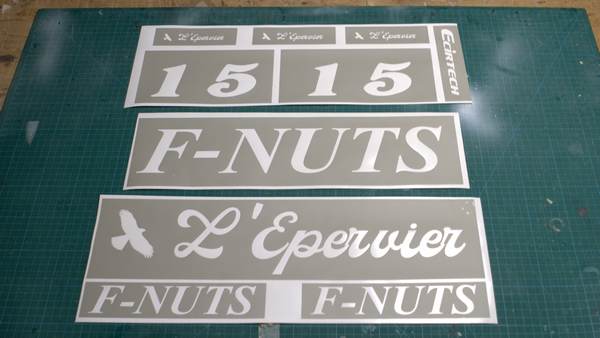

Tes inscriptions, c'est des pochoirs peints ou du transfert noir ?
Tu passes un coup de vernis transparent par-dessus une fois posé ?

Pochoirs découpés à l'Oramask avec la Silhouette portrait , puis peinture grise mat très foncée passée on ne sent presque rien en passant le doigt dessus même avant le passage du verni Wink
l'Oramask c'est vraiment le top , cela épouse toutes les formes ,ça colle très peu, mais étrangement cela ne se décolle pas au souffle de l'aérographe on peut même le poser sur de la peinture fraîchement passée sans risque de décollement de celle -ci Wink
