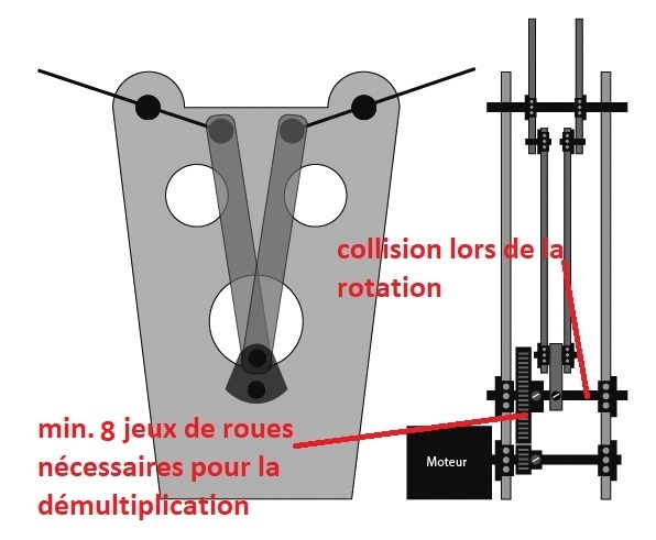

Salut Thomas,
encore un super projet atypique Very Happy [clap]
Juste une remarque : je ne suis pas sur qu'un entrainement pour la démultiplication avec une vis sans fin soit fiable à cette taille… ça va prendre rapidement du jeu [humm]
Il faudrait mieux un "train de pignons" petit/gros // petit/gros… (comme un réducteur classique) ce serait plus fiable je pense.
ça existe, il faut juste trouver la bonne réduction de pignons dont tu as besoin pour le bon rythme de battement des bouts d'ailes…

Bonjour Sébastien,
j'ai essayé de trouver un réducteur classique sans succès.
Maintenant, dans "l'original", il y avait aussi un engrenage à vis sans fin (1:20).
Je pense que je vais commencer par l'engrenage à vis sans fin (1:30) et voir comment ça se passe. Je vais le construire de manière à ce que l'unité avec moteur et support de bras oscillant puisse être rapidement remplacée. C'est comme ça aussi avec le "Original", bien que pour des raisons différentes - moteur à essence.
J'ai réduit la section du fuselage de 16/16cm et laissé les dimensions du support de bras oscillant comme avec "l'original".
La boîte de vitesses et un gabarit pour le support du bras oscillant sont préparés.
Thomas

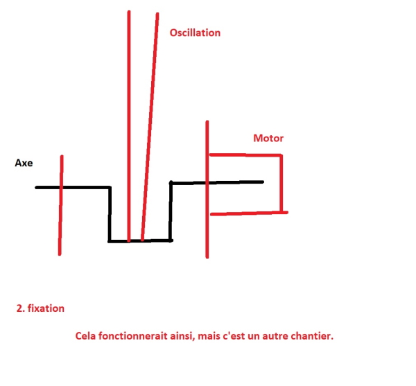

Ich habe mal ein Modell für den Schwingenantrieb gebaut um zu sehen ob es geht.
Beim Original sind die Schwingen nicht in einer Achse, da weiß ich nicht wie Herr Stampa das genau gemacht hat. Also bei mir die Schwingen in einer Achse dafür die Hebel und Antriebe etwas kürzer damit sie aneinander vorbei gehen. Zur Erinnerung erst das Original nochmal
Die Schingen werden 90° beschreiben wie beim Original vorgesehen.
Ach, ich habe den Antrieb in die Mittelachse geschoben, nicht wie beim Original. Ich denke Herr Stampa hat ihn außermittig angeordnet damit das Freiflugmodell einen Kreisflug beschreibt.
Thomas

ThomasF
Inscrit le: 16 Jan 2010
Âge: 67 Taureau
Nouveau messagePosté le: 08/03/2023 14:23    Sujet du message: Répondre en citant
Ce n'est malheureusement pas si simple. J'ai déjà cherché des roues dentées.
https://www.monsterhopups.de/GPM-TXM355515T-OR-Aluminium-Haupzahnradadapter-Stahl-Hauptzahnrad-55T-Motorritzel-15T-1Set
Réduction 55/15= 3,66 fois
Il faut 30 fois
30/3,66= 8 réducteurs
Prix 1 engrenage 57,00€ x 8 pièces = 456,00 € (seulement les roues).
Ainsi, il y a une collision lors de la rotation.
Cela fonctionnerait ainsi, mais c'est un autre chantier.
Thomas
