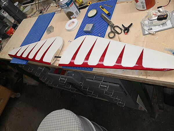

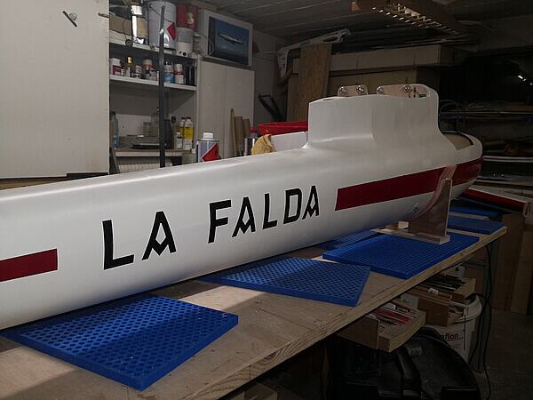

MessagePosté le: 24/10/2022 22:27    Sujet du message: Répondre en citant
Salut et bonsoir,

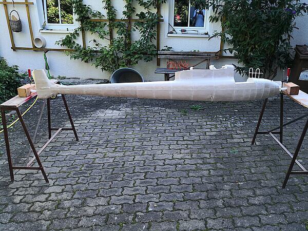

aujourd'hui encore quelques images et impressions de la grande finale. Le prochaine étappe etait la couleur.
Toutes les pièces ont été peintes en couleur ivoire. Le nez de l'aile et les bandes dessinées sont rouges.
Thomas a posté une question du moteur. Malheureusement il n'est pas fini, mais le printemps il marchera.
Nach den Oberflächenarbeiten gings an Lackieren. Alle Teile bekamen ein helles Elfenbeinweiß, die Flügelnase und die Zierstreifen habe ich nach langem Grübeln in dunklem rot lackiert und die Beschriftung wurde schwarz aufgetragen.
Thomas hat nach dem Motor gefragt. Der Antrieb ist beinahe fertig, die finalen Arbeiten habe ich mir aber für den Frühling aufgehoben. Ich bin schon gespannt.
Das wär's für heute, bis demnächst.
A beintôt.
Jochen

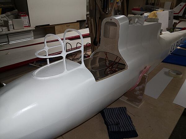

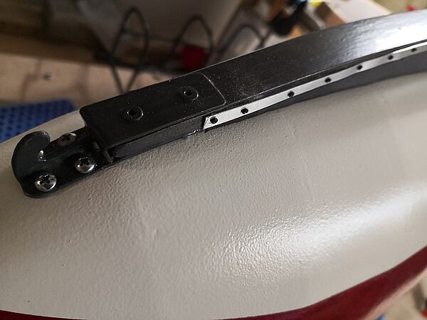

MessagePosté le: 04/11/2022 00:29    Sujet du message: Répondre en citant
Salut et bonsoir,

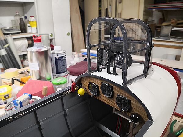

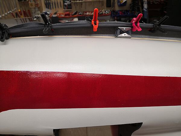

aujourd'hui quelques details du patin:

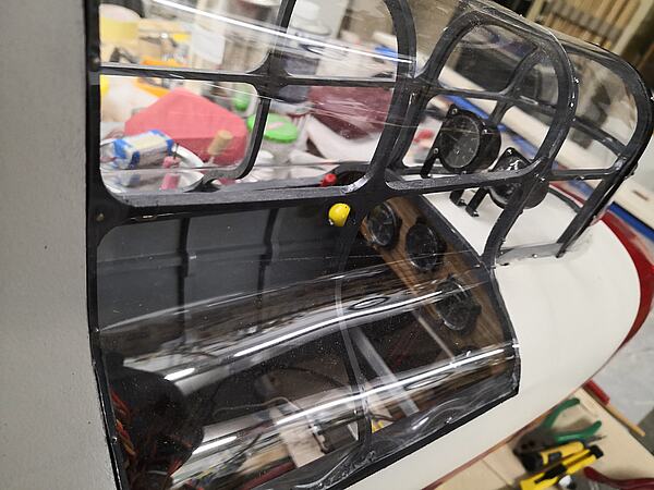

et du cockpit:
C'etait dur de fixer le Vivak, mais je pense que c'est un peu comme l'original.
Heute kann ich Euch noch ein paar Bilder miit Details von der Kufe und dem Cockpit zeigen. Die Kufe besteht aus Buche, die Federung übernehmen Schlauchabschnitte. Als Verkleidung dient ein Kunstleder, das mit unzähligen Schrauben und schmalen Blechstreifen befestigt wird.
Bei der Haube war das Anpassen und Fixieren der Vivak-Stücke die Herausforderung. Auch hier übernehmen Blechstreifen und kleine Nägel das Festhalten.
Soweit für heute
à bientôt.
Jochen

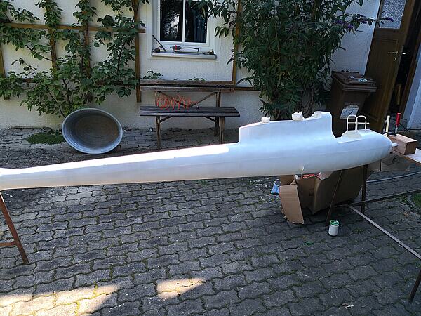

MessagePosté le: 29/11/2022 00:06    Sujet du message: Répondre en citant

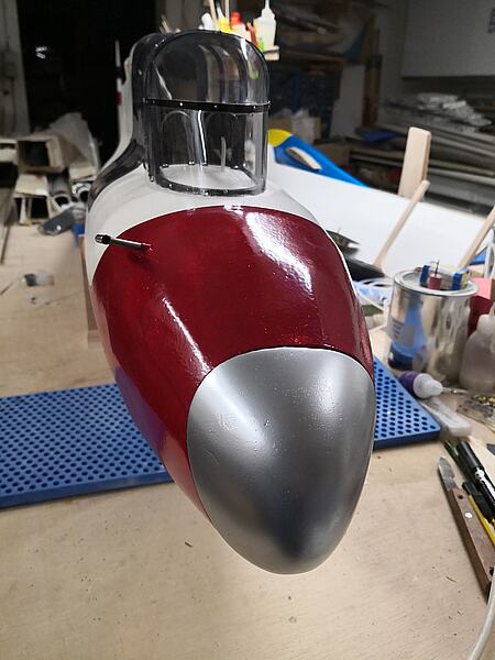

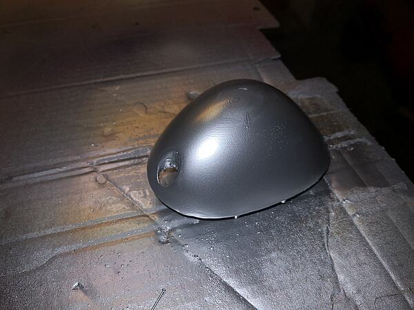

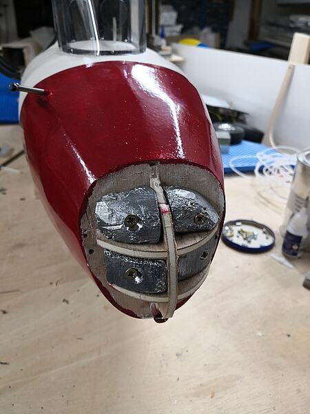

Salut et bonsoir,
encore quelques informations et photos du Condor.
Le nez est bon pour placer environ 600 g de plomb.
La Couverture était laminée en GFK avec une peinture avec couleur d'argent.
Hallo und guten Abend,
hier noch ein paar Informationen zum Finish des Condor. Die Nase bietet Platz für ca. 600 g Blei. Die Abdeckung wurde in einer gedruckten Form laminiert und abschließend silbern lackiert.
Im Moment arbeite ich an der Motorgondel weiter und muss die Anlenkung der äußeren Querruder etwas modifizieren. Der Condor hat inzwischen ca. 15 Starts gemacht und alles war perfekt außer kleineren Problemen mit der Seilanlenkung außen. Im Frühjahr soll es dann mit den ersten Motorstarts losgehen.
Au moment je finisse le moteur et fait quelques modifications des aileron exterieurs. Cet été le Condor a fait environ 15 décollage et tout etait bien sauf des petits problèmes avec les articulation du câble des aileron.
Le printemps on va commencer des vols avec moteur.
Bis bald, a bientôt.
Jochen
