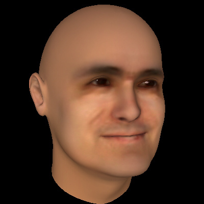

MessagePosté le: 06/03/2007 14:07    Sujet du message: face gen Répondre en citant
voila FACEGEN un "petit" logiciel sympa pour recreer votre tete en 3D a partir d une photo de face et si possible de profil
ensuite on peu exporter en 3ds puis avec Amapi(version gratuite jusqu a la 6.1) faire un stl
j ai fait d autres tests je vous les montrerais plus tard
a plus
Francois

MessagePosté le: 06/03/2007 14:31    Sujet du message: Répondre en citant
voila ce que donne le stl MDR
pas facile avec une CNC 2.5d peut etre en le faisant en 2 parties
a plus Francois

Bonjour François, bienvenue sur le forum et merci de participer au sujet Very Happy
impec, le fichier s'ouvre bien avec Ninos, André, lances la machine Laughing

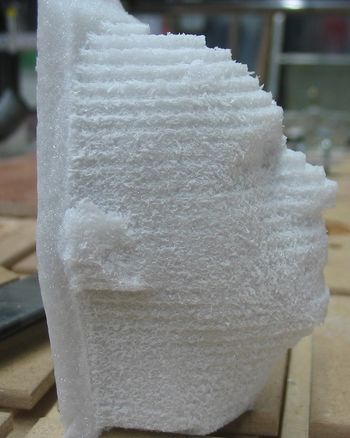

Nouveau messagePosté le: 10/03/2007 19:44    Sujet du message: Répondre en citant
Bonsoir tout le monde
je viens d'essayer un fraisage tete pilote
issue de facegen ,passée dans amapi et exportée en 3ds et stl
moi je l'ai utilisée en 3ds
il faut descendre la resolution dans le module stl de Ninos et on a ça
premier essais avec une résolution plus grossière on a ce resultat çi
affaire a suivre

Nouveau messagePosté le: 10/03/2007 19:52    Sujet du message: Répondre en citant
wahou super!
si tu as utilisé facegen, pourquoi reprendre avec amapi pour enregistrer en 3ds? ça ne va pas le 3ds généré par facegen?
