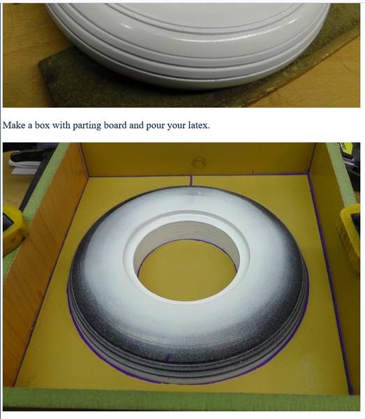

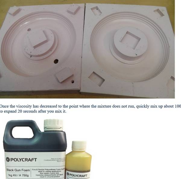

Cool Salut REMY , comme promis voila ce que j'ai trouvé sur le moulage des pneus . Dans cette vidéo vers la fin tu as la méthode de fabrication :
https://www.youtube.com/watch?v=IDRPXiY98Yo&list=FLaeDsIZ3aFjjfvDjzGz4-CQ&index=2
quelques produits en France :
http://www.creation-silicone.com/140.nouveautes
Le principe est de faire un master , faire un moule silicone et mouler le pneu dedans en URÉTHANE liquide :
https://www.tiweo.fr/urethane-liquide/1014-urethane-liquide-et-instructions-de-mis-en-oeuvre.html
Autres photos glanées sur des sites , car en fait je compte faire mes pneus sur ma nouvelle maquette , un DH2 Réplica qui est en NZ .
Bonne construction Pierre
