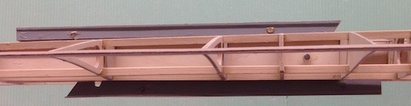

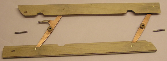

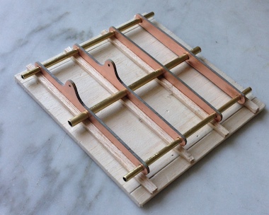

Vor dem Abendbrot - mit Äppenwoi, ideal bei den Temperaturen! - noch eine Frage. So wie bei Scalesoaring die Klappenhebel gemacht werden, hat mir gleich gefallen. Die Chancen steigen, dass alles fluchtet und parallel wird. Aber ist es überhaupt richtig, beide Arme gleich lang zu machen? Die Fläche wird doch dünner zum Randbogen hin. 3 mm immerhin auf Klappenlänge. Oder gleicht man das durch unterschiedlichen Abstand bei den Holepunkten aus? War das alles verständlich? [humm] Sonst wird nachgebessert!
Herzlich grüßt
Uli
Uli
Inscrit le: 12 Déc 2007
Localisation: Frankfurt/Main
Âge: 81 Vierge
MessagePosté le: 14/06/2021 19:36    Sujet du message: Répondre en citant

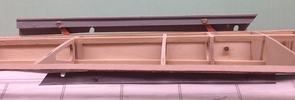

Vielleicht war ich zu schnell. Gerade stoße ich auf dieses Foto, da sieht man doch, dass die Klappen an unterschiedloich Punkten angreifen. Shocked

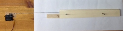

MessagePosté le: 10/08/2021 22:01    Sujet du message: Répondre en citant
Hallo zusammen,
das Foto ist vielleicht nicht besonders aufschlussreich, aber es zeigt zumindest eines: der Schlendrian hat nicht die Herrschaft über die Werkstatt übernommen - es wird weiter gebaut.
Und dass die Klappen funktionieren, kann demnächst dokumentiert werden. Denn jetzt bin ich an der zweiten Fläche, der linken.

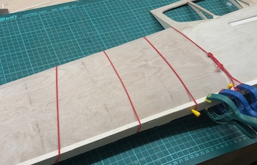

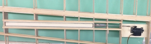

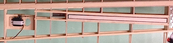

Nach einer längeren (Zwangs-)Pause geht es nun weiter. Die Flächen-Steckung hat allerhand Arbeit gemacht, zur V-Form kommt beim Bocian die Pfeilung der Flächen. Die Steckungsaufnahme läuft also nicht parallel zum Haupholm. Unterschiedlich dimensionierte Füllstücke waren zu sägen, zu verleimen und einzuharzen.
Nun passt es und ich kann mich ans Beplanken machen - nach dem Einbau der Servos. Beide Querruder werden jeweils von 2 Stück angelenkt, ist mir sicherer.
Was nicht schlau war, ist das Sperrholz aufzubügeln. Es kommen einfach zu leicht Dellen in die Räume zwischen den Rippen. Leimen und Fixieren - kein Problem.
[/img]
Und die Nasenleiste ist auch schon dran.

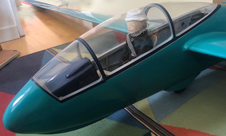

MessagePosté le: 24/07/2022 14:27    Sujet du message: Répondre en citant

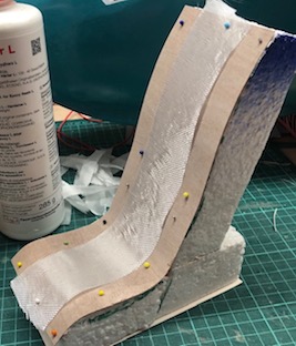

er hat Stuhl:
04mm Sperrholz auf der Styroform festgenadelt, Matten drüber.
der Pilot auf seinem neuen Stuhl sieht nicht aus als würde er die Kunst des Faden-gerade-Fliegens jemals kapieren. Darum wird er später einem cleverer aussehenden Kollegen Platz machen. Und hinter ihn kommt auch jemand (ja, der Schüler sitz vorn!)
Die EWD wird davon nicht beeinflusst

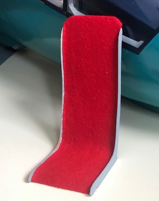

MessagePosté le: 25/07/2022 17:25    Sujet du message: Répondre en citant
sitzt!

MessagePosté le: 25/07/2022 18:40    Sujet du message: Répondre en citant

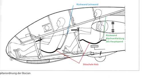

Liebe Gemeinde,
auch wenn es nicht leicht fällt: Ich kann euch nicht vorenthalten, was Thomas, den ich so ganz für mich gern Pan Bocian nenne, zu dem Sitz kommentiert hat:
"Uli, beim Sitz geht deine Fantasie wieder durch!"
Warum? Darum:
Ich werde wohl als nächstens ein Modell bauen müssen, bei dem sich der rote Sitz ohne die werktreue komplett zu leugnen, verwenden lässt.
Darauf einen von Äpfen Gekelterten...
Uli
ThomasF
Inscrit le: 16 Jan 2010
Âge: 66 Taureau
MessagePosté le: 25/07/2022 19:41    Sujet du message: Répondre en citant
Uli Du hast da ein Foto vergessen:
Und hier der Nachweis für "Pan Bocian"
Aber wenn Du mit Ebbelwei drohst sage ich nix mehr dazu!
