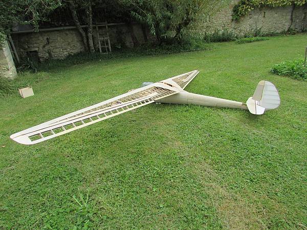

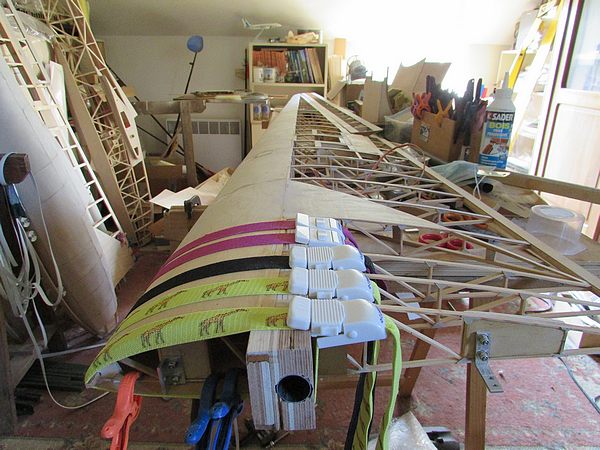

terminé aussi pour l'aile droite:
Demain, mise en croix dans la prairie!

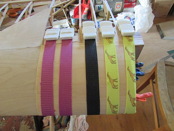

je vois que tu as repris la construction du Milan, super les coffrages [baaave]
mais les sangles tu les achètes où? [humm]

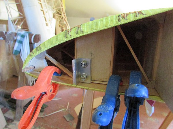

Michel, ce sont des garots utilisés en laboratoire pour faire les prises de sang. J'ai vu ça une fois, et j'ai tout de suite pensé à l'utiliser pour les coffrages!
j'ai cherché sur internet. C'est pas donné quand-meme...

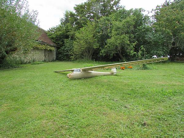

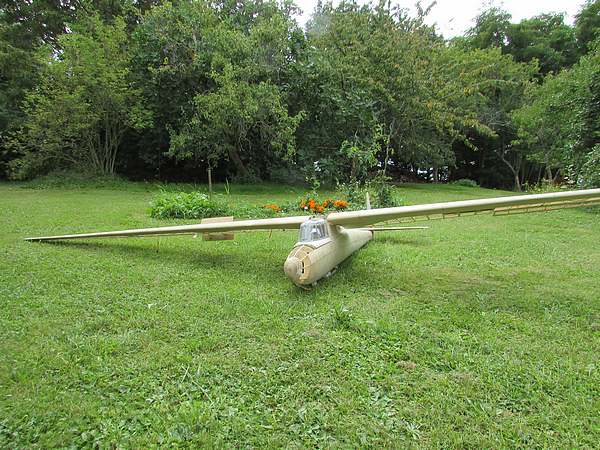

Bon, la suite du Milan: j'ai descendu le tout dans le jardin pour une mise en croix provisoire. Les vis sont bien rentrées dans les trous prévus pour.
Donc maintenant, montage des charnières de verrière, réglage des AF, biellettes de commandes ailerons AF et profondeur, et on va pouvoir terminer les coffrages de fuselage et passer à l'entoilage. C'est pas encore la fin, mais ça vient doucement...
