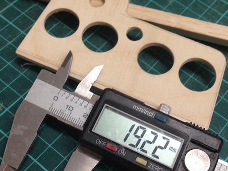

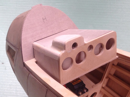

Moin moin,

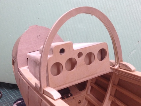

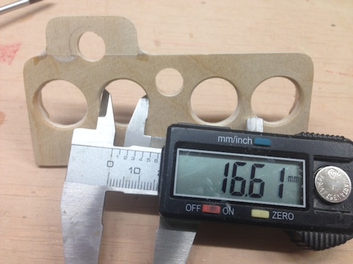

einen großen Schritt weiter ist das Instrumentengehäuse gewachsen:
Und wenn ich die Proportionen mit dem Referenzfoto etwas weiter oben vergleiche, dann habe ich Hoffnung, dass es bei der Endabnahme durch den Bocian-Prüfer keine Probleme gibt [humm]
Schönen Vater- und überhaupt Tag
Uli

MessagePosté le: 13/05/2021 18:12    Sujet du message: Répondre en citant
Hallo Uli,
wie groß hast du denn jetzt die Löcher für
die Instrumente gebort [humm]
Gruß Olli

Hallo Olli,
das steht mal fest: der nächste Flieger wird 1:3, damit die Instrumente auf eine vernünftige Größe kommen. Jetzt sieht es so aus:
Bis ich zum Einbau komme wird noch dauern, aber ich freue mich natürlich wenn du bei Gelegenheit..na, du weisst schon. Man macht sich ja gern schon mal ein Bild.
Beste Grüeß
Uli

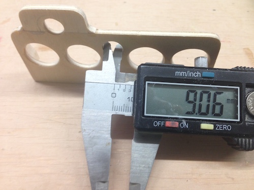

Uli
Inscrit le: 11 Déc 2007
Localisation: Frankfurt/Main
Âge: 83 Vierge
MessagePosté le: 15/05/2021 09:23    Sujet du message: Répondre en citant

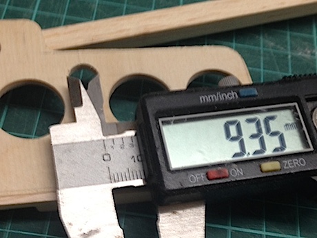

Halt, stop! Gehe zurück auf LOS und würfele erneut - die einzelnen Teile aus!
[non] [beuuh]
Alles noch mal von vorn, die Proportionen stimmen nicht, das ganze Gehäuse
muss länger werden und die Instrumente somit etwas GRÖSSER.
[humm] Schätze, da hat einer Zentimeter, Inch, Celsius und Augenmaß durcheinander gebracht.
Uli
Uli
Âge: 83 Vierge
MessagePosté le: 17/05/2021 10:43    Sujet du message: Répondre en citant
Die Umbauten des Instrumentengehäuses sind fertig und die Maße der nun - endlich - endgültig:
Was sich verbessern lässt für in Zukunft anstehende Projekte ist erstmal zeichnen und dann bauen. Und wenn es ein Papier/Pappe Modellteil ist.. Einfach drauflos schützt nicht vor kurzfristigen Rückschritten [bave] Der Spaß am Werkeln geht dennoch nicht verloren.

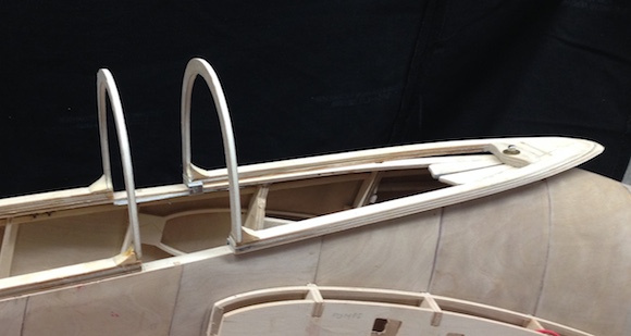

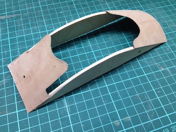

MessagePosté le: 24/05/2021 16:28    Sujet du message: Répondre en citant

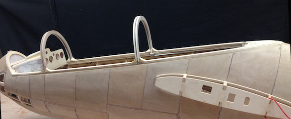

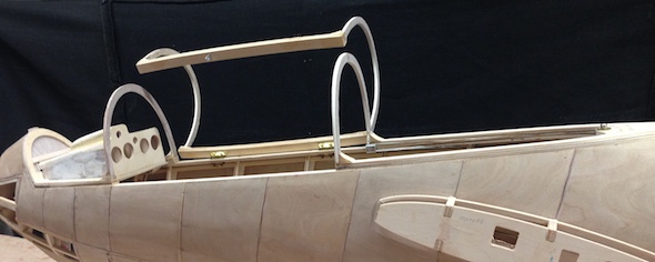

Immer schön ein Schritt nach den anderen! Bevor also weitere Gedanken in die Konstruktion funktionierender Intrumente investiert werden, muss erstmal die Haube funtionieren! Tut sie jetzt (endlich).
geschlossen:
Mittelteil (Pilotin) aufgeklappt
hinterer Teil (Flugschüler) zurückgeschoben
vorderer Teil (Inspektions/Service-Team)
Als nächstes geht es an das Zuschneiden der Haubenteile. Da brauche ich wohl einen kräftigen Schuss hochwirksames Zielwasser.

MessagePosté le: 24/05/2021 21:22    Sujet du message: Répondre en citant
Hallo Uli,

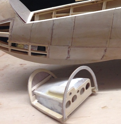

das sieht gut aus. Nur eine Frage: warum hast Du am Rumpf unten noch Kontrollöffnungen gelassen?
Und ein Hinweis: der Flugschüler sitzt bei der Schulung vorne Confused
Wie verriegelst Du die beiden Haubenteile?
Freue mich auf den weiteren Fortschritt vom Bocian.
Schöne Grüße
Jochen

...dieses Foto hatte noch gefehlt [houla]
Uli
Âge: 83 Vierge
MessagePosté le: 24/05/2021 22:01    Sujet du message: Répondre en citant
Hallo, Jochen!
Durch die Öffnungen wird Blei reigepackt zu guter Letzt, erst dann werden sie verschlossen. Die Verriegelungen? Der Teil vorn bleibt zu, dennoch sind Riegel drunter, für den Fall, das man mal an die Akkus muss. Die mittlere Haube wird bis jetzt durch einen unsichtbaren Dorn gesichert, der durch einen verdeckten Bowdenzug von außen (unter der Fläche) bedient wird. Wahrscheinlich kommt ein Fenster in die Haube, durch das ein innen angebrachter Verschluss zugänglich wäre. Der hintere Teil bekommt innnen auf jeder Seite einen Verschluss, der vom Mittelteil aus bedient wird. Man wird sehen, ob diese Anordnung nicht riskant ist, solange dem Flugschüler nicht voll vertraut werden kann [humm]
Uli

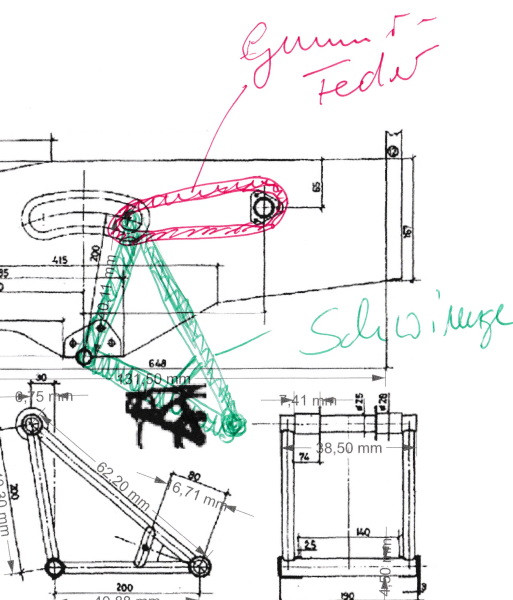

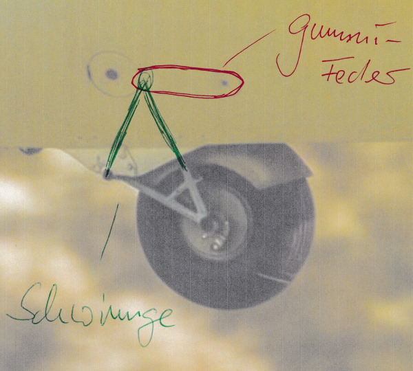

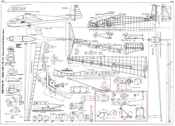

Wie kamst Du zu diesem schönen 1/2 versenkbaren Fahrwerk ?
Die Zeichnungen von Marian Gibas dazu sind sehr aufschlussreich.
VG
Olaf
https://www.rc-network.de/threads/l13-blanik-szd-9-bocian-ein-landefahrwerk-1-2-einziehbar-eine-idee-mit-servo-ansteuen-aber-wie.11852602/
Ich sammele alles ueber das polnische Segelflugzeug "SZD 22C Standard Mucha", wenn Ihr etwas wisst, Plaene,Dateien...pdf, tif,gif,jepg/ Postkalterten, Geschichten, alte Videos, Ansichten aller Art.
Orginale Konstruktionsplaene ?

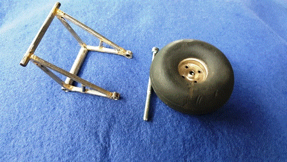

Hallo Olaf,
das Fahrwerk ist kein einziehbares (das hatte der Bocian meines Wissens nicht) sondern ein gefedertes. Es stammt direkt aus dem Herkunftsland des Bocian und zwar von meinem Gewährsman dort Zbigniew Peksa. Aber nicht verzagen, auch hier bei uns gibt einen, der den Flieger in- und auswändig kennt. Er schaut immer mal wieder in meinen Bericht, ob ich keine zu großen Fehler einbaue [amen]. Vielleicht meldet er sich bei dir.
Uli

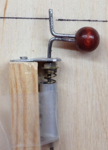

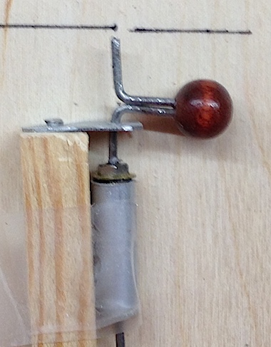

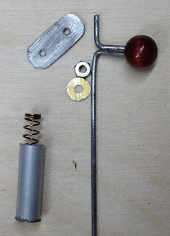

Hallo zusammen,

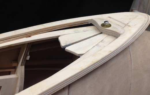

heute gibt es ein Funktionsmodell der hinteren Haubensicherung.
geschlossen
geöffnet
Bleibt abzuwarten, mit welchen Kommentaren ich aus der technischen Abnahme komme.

Die Darstellung/Zeichnung von Marian Gibas
Foto von der Gabel Fahrwerk im Rohbau 1:5
Ich hatte einen Link angehängt mit der Fragestellung,
wie wird das 1/2 Einziehbare Fahrwerk mit einem Servo angelenkt, verriegelt ?
Ich weiß es nicht.

Hallo Uli,
Hallo Olaf,
also Einziehfahrwerk nicht, Fahrwerk mit Federung.
Ich hoffe das hilft.
Thomas

MessagePosté le: 26/05/2021 19:21    Sujet du message: Répondre en citant
Danke, das erklärt die Aussage:
"gefedertes Fahrwerk"
Vielleicht hätte ich hier mal viel eher schreiben sollen.

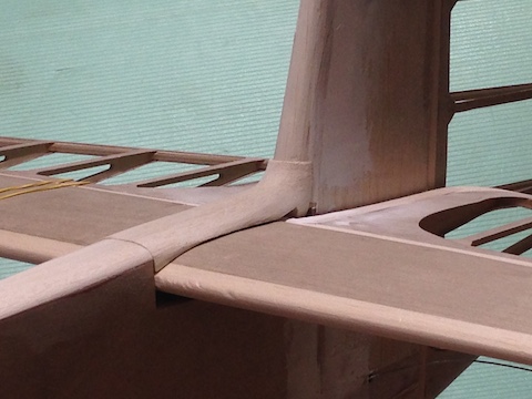

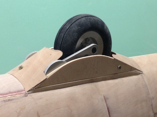

MessagePosté le: 08/06/2021 20:22    Sujet du message: Répondre en citant
Hallo zusammen!

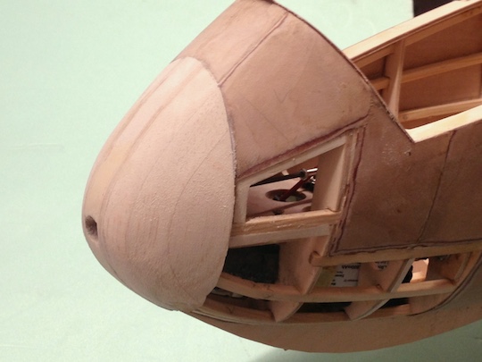

Vorne, Mitte, hinten - da ist es jeweils ein wenig weitergegangen:
Naseputzen ist natürlich noch angesagt
Für das Rad ist eine Verkleidung entstanden:
Zur Reinigung des Radkastens ist die Verkleidung abnehmbar (3 Schrauben):
Weitgehend angepasst wurde das Übergangsstück für das Höhenleitwerk:
Demnächst wird der Bau der Flächen vorbereitet, was für mich jedesmal ein besonderer Bauschritt ist.
