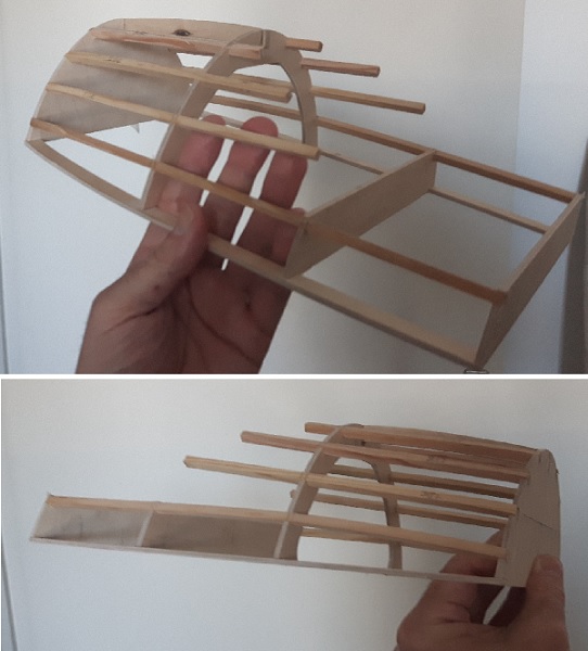

Oui c'est pareil pour le "Bussard"
la base du fuselage est plate au niveau du patin et la partie AR est ovoïde (c'est assez aigüe fermé comme courbe d'ailleurs) ça va être chaud pour le coffrage…
Donc la liaison plate/courbe donne naturellement une forme un peu comme une épée, large à l'AV s'affinant vers l'AR jusqu'au raccord.
J'en suis pas encore là… mais ça va générer un petit "remplissage" en balsa, entre les couples, au niveau de ce plat, pour assurer une bonne surface de collage du coffrage.
EDIT : pour visualiser ça donne une pièce comme ça

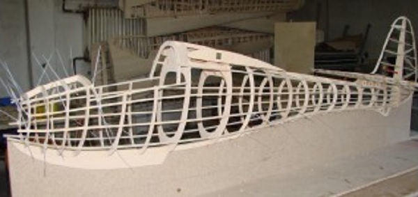

Damned, avec un boulot à temps partiel qui se transforme en quasi 6 jours sur 7, je me rend compte que le dernier post remonte à fin février [argh] Crying or Very sad [argh] !

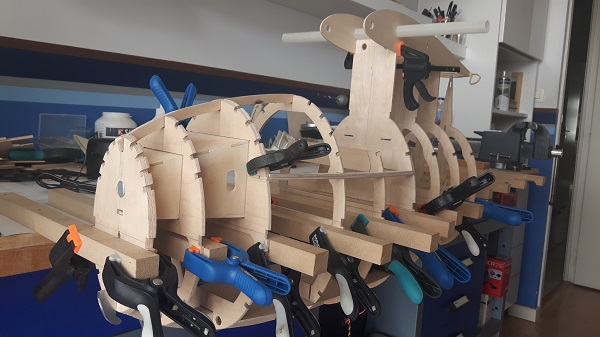

Bon, cette fois-ci, la construction du fuselage a démarré Very Happy .
Au départ, je voulais tenter un chantier du type de celui du PWS 101 de Philippe mais j'ai pas fais gaffe, la planche que j'ai achetée pour ça est toute voilée Sad ...
Et tant qu'à faire, j'aimerais bien un fuselage bien droit Very Happy !

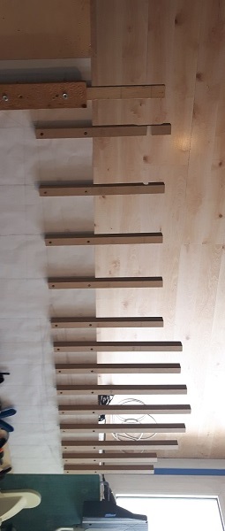

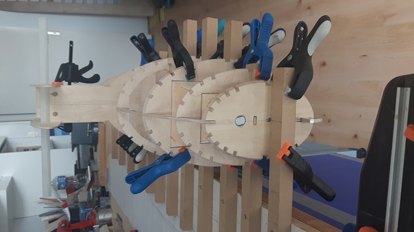

Alors je suis reparti sur du plus classique avec des tasseaux fixés sur le plan de travail.

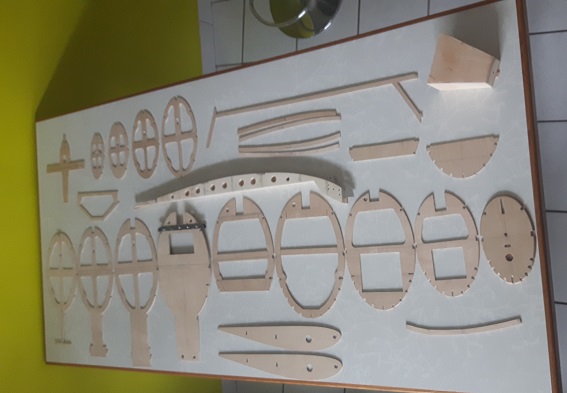

Après ça, tracé et découpe de tous les couples et autres éléments du fuselage [scie] .

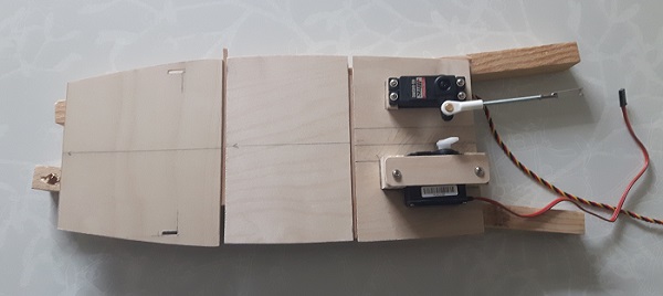

J'espère avoir à peu près prévu tout ce qu'il faut avant de passer au montage : passage de câbles, installation radio, attache de haubans, plancher, passage de commandes, ... Certains couples du cockpit resteront néanmoins à découper, je les ai laissés d'une pièce pour le moment afin de faciliter le montage sur le chantier. Je les ai pré-découpés pour que ce soit pas trop galère une fois en place.

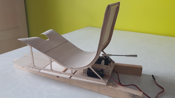

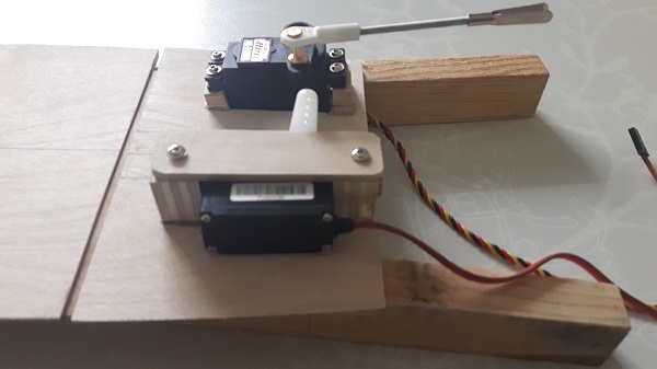

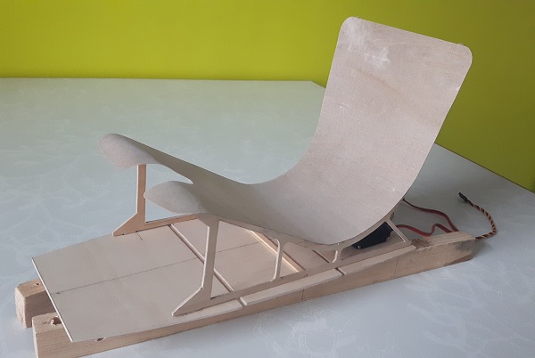

J'ai bossé un peu sur la partie plancher / siège / installation radio pour faire en sorte que ce soit à la fois camouflé et accessible.
La platine radio avec au fond le servo de direction qui va sur un palonnier (commande par câbles aller-retour), et devant le servo d'empennage (commande rigide en tube carbone)
Le plancher dans son ensemble. Les trous à l'avant sont prévus pour la fixation du siège.
Avec le siège...
Voilà pour l'instant. Bientôt quelques photos des 1ers montages 'à blanc', j'ai essayé de faire des ajustements relativement serrés et je peux quasiment monter le fuselage complet sans un brin de colle Very Happy .

ah cool ! tu t'y remets Very Happy ça prends du volume petit à petit !
Vu ce que tu nous a présenté comme constructions précédentes, ça va être magnifique comme d'ab [good]
Il faut que je m'y remette aussi à mon Bussard ! ça va revenir doucement Embarassed
à bientôt pour la suite Very Happy
Edit : je vois que tu as donné une légère pente au servo pour être bien dans l'axe du futur palonnier de renvois des câbles Wink
Monsieur est très observateur [good] !

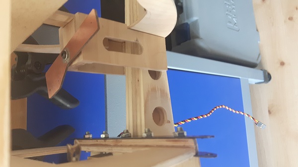

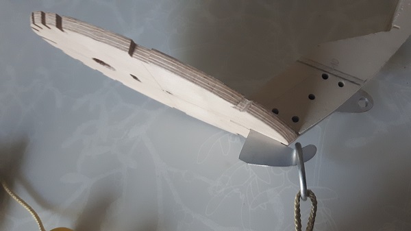

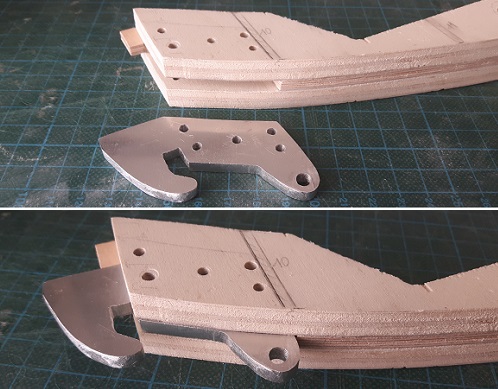

Bonsoir à tous,

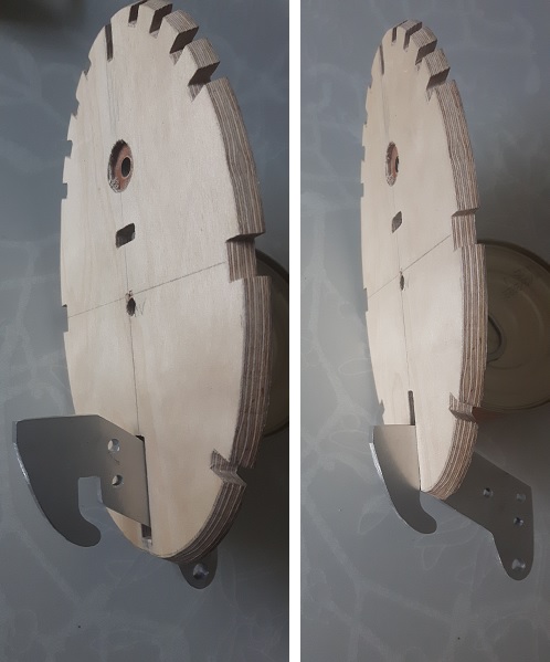

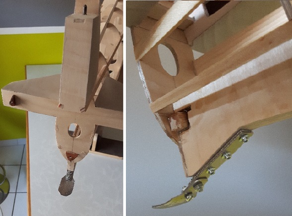

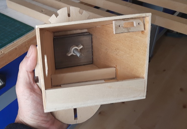

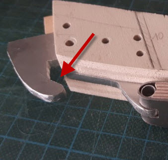

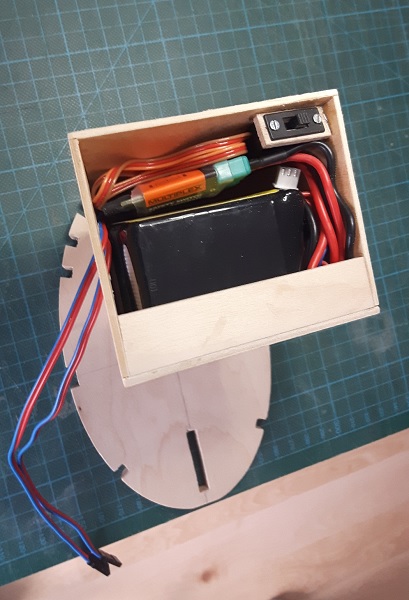

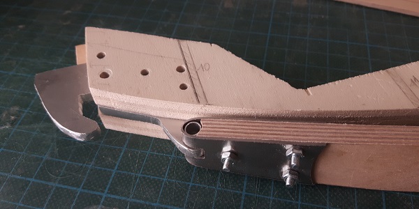

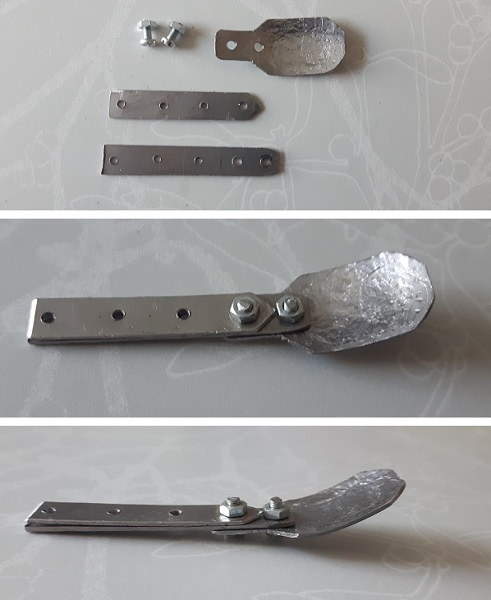

Quelques photos supplémentaires concernant le crochet de catapultage et l'emplacement des accus. J'ai finalement décidé de ne pas mettre de crochet de remorquage, étant donné que je vole peu et uniquement en pente. Je suis un peu sectaire, mais le vol de plaine ne m'attire pas du tout Embarassed ... En plus, derrière un remorqueur, j'aurais trop peur de faire une con... Sad !
La poutre de la partie avant du fuselage est composée de CTP aviation de 5mm (au centre) pris en sandwich par du CTP basique de 10 mm. Le crochet est en duraluminium de 5 mm et vient s'insérer entre les deux couches de CTP 10 mm, avec à terme 5 vis de fixation traversantes.
Le crochet en place avec le positionnement du patin...

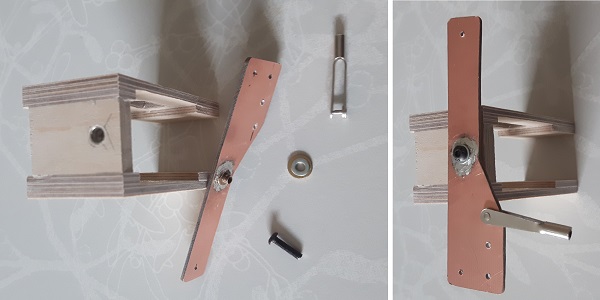

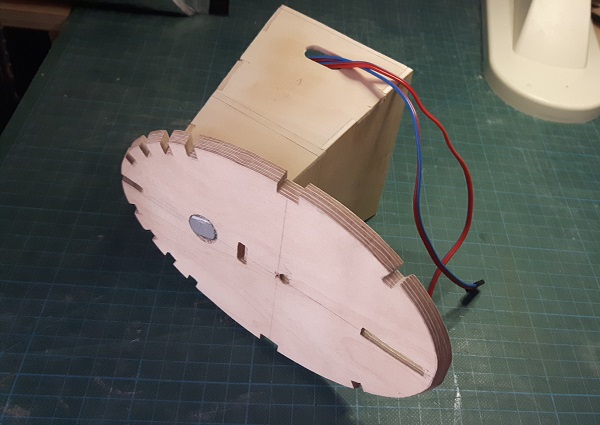

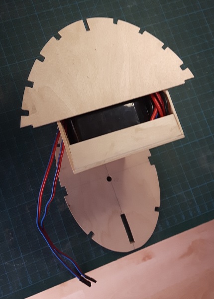

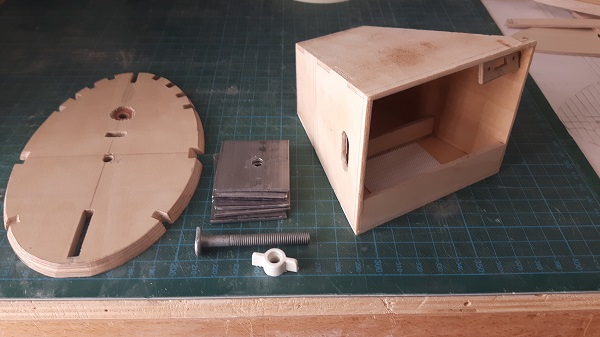

Pour les accus, je me suis grandement inspiré du Musger MG9A de Vincent, en prévoyant une boîte qui se logera entre les 1ers couples. Plus exactement, cette boîte servira de soute à lest et de logement pour les accus.
Une vis traversera le 1er couple (en CTP aviation de 6 mm) et le fond de la boîte pour permettre d'enfiler des plaques de plomb. J'en ai déjà découpé quelques unes pour environ 200g, mais je devrais pouvoir monter approximativement jusqu'à 550g.
Du scratch 'extra fort' est collé dans un petit compartiment à l'avant de la boîte pour y recevoir les 2 accus.
La boîte avec l'interrupteur et les accus en place.
Même si rien ne bouge avec le scratch et les bords du compartiment, le tout sera bloqué lors de la fermeture du cockpit.
L'ensemble vu de l'avant.
A suivre Very Happy ...

Avec le duraluminium pour le catapultage j'ai peur, que la fente est trop étroite pour larguer le câble. Peut-être c'est différent en réalité.
Jochen
Jochen, pour le crochet, je ne pense pas qu'il y ait de problème, c'est à peu près dimensionné comme sur mon Lazy Bee et je n'ai eu jusqu'à présent aucun souci au catapultage [humm] . J'ai refait quelques photos sur l'ensemble couple / crochet.
Petite précision sur la fixation du crochet : pour que ce soit 'béton', en plus des 5 vis traversantes, le crochet a une découpe en creux qui fait qu'il se retrouve emboité au couple, en étant bloqué à la fois par l'avant et par l'arrière (et par le haut également une fois que la poutre est en place). Je ne sais pas si c'est très clair, ce que je dis [humm] ...

MessagePosté le: 17/05/2021 20:02    Sujet du message: Répondre en citant
Salut Serge,
à mon avis, avec l'anneau que tu as, en catapultage via un Sandow à la pente ça doit le faire sans problème.
Faut juste bien doser la profondeur avec douceur pour ne pas que ça décroche trop vite… et pouvoir prendre un peu de vitesse et de hauteur.
Quand le crochet est positionné comme ça juste derrière le nez ça a tendance à partir assez horizontal si tu est bien centré.
Quand le crochet est un peu + en AR, soit juste devant le CG, le planeur a tendance à monter plus naturellement.
Bon, tu sais tout ça, j'arrête "Paulo la science" Laughing
Bonne suite dans ta superbe construction !

j'était inquiet à propos de la faille.
Mais avec le cadre c'est sûr qu'il n'y a pas de problème. :-)

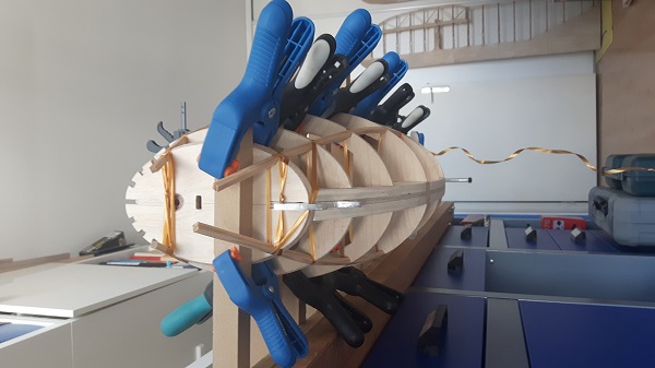

Bon, en fait, j'ai pas beaucoup avancé, mais j'avais très envie de montrer le début de montage du fuselage ! Désolé Embarassed !
Une petite dernière vue de dessus avec plancher et servos.
Prochaines étapes : fin du montage des couples et cintrage des baguettes avant collage, parce que pour la forme arrondie, ça leur tire quand même pas mal dessus...

à 2 ans près… on a le même âge Laughing et vu le nombre d'heures où je touche les manches par an… chaque année je suis quasi un "jeune pilote" MDR
Tu as fait le plus délicat pour ton fuselage… le calage des couples ! c'est là qu'on se rends compte si on a bien fait ses tracés… ou pas… c'est du vécu… surtout ces couples de forme ovoïdes Embarassed
mais avec ta conception sur ordi ça doit être impeccable !
La partie AV de ton fuselage a l'air bien courbe aussi ! à l'image de mon "Bussard" qui demande absolument un pré-formage des lisses… et des pinces qui serrent fort (des petits serre-joints métal c'est encore mieux).
Bonne trempette des baguettes Laughing

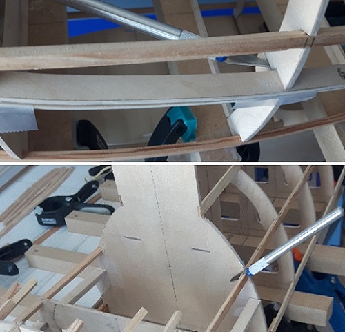

Début de mise en forme des lisses, j'ai pas trouvé d'autre méthode Confused parce qu'il n'y a pas vraiment de prise pour des pinces ou autres serre-joints...

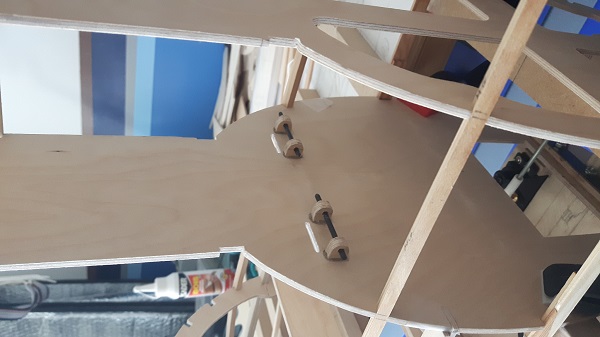

Et puis préparation du palonnier de commande de dérive, monté sur une sorte de support qui permettra le passage de la commande de stabilisateur.

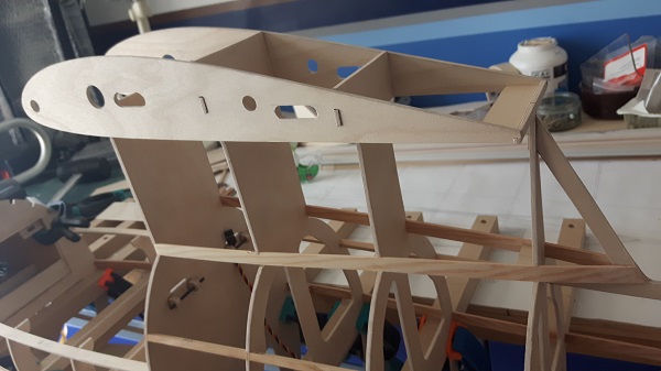

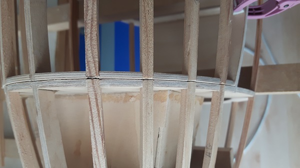

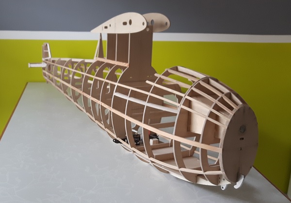

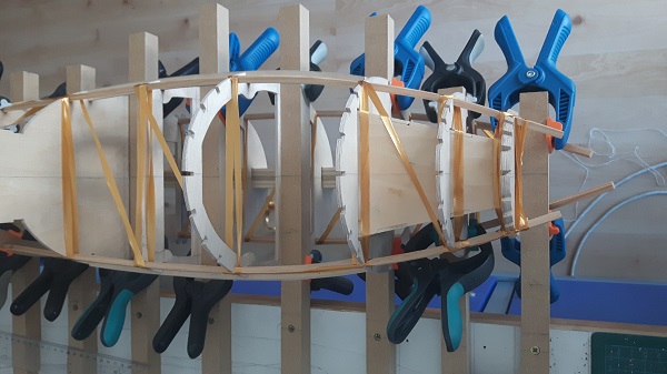

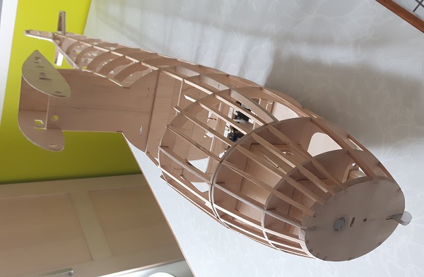

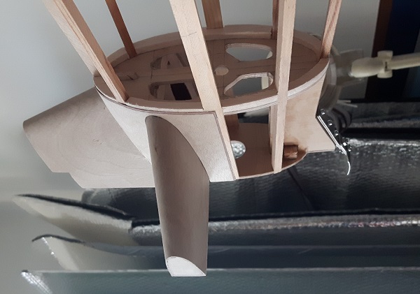

Nouveau messagePosté le: 31/05/2021 14:40    Sujet du message: Répondre en citant
La construction du fuselage avance, mais plus lentement que prévu Sad ...
Toutes les lisses ont été mises en forme, alors début du collage Very Happy .

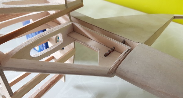

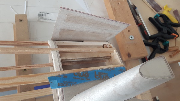

Test de positionnement du palonnier, la commande de dérive passera dessous, entre les montants du support.
Quelques détails en photos :
- préparation de la partie fixe de l'empennage
- partie cachée des attaches de la future ceinture du pilote (qui serviront également de passage de câbles de servos)
- préparation de la cabane

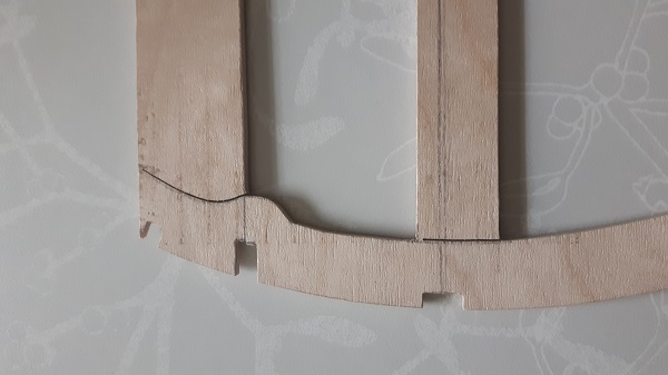

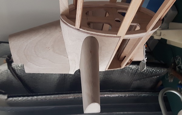

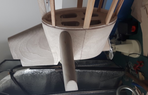

- et ce matin, découpe de la partie amovible du cockpit. Un peu galère de terminer la découpe du CTP 3 mm au scalpel Confused , heureusement que j'avais juste laissé 1 petit mm au niveau des pré-découpes [oouf]...
Voilà pour le moment. Encore quelques lisses et bricoles à coller et je pourrai sortir le fuselage du chantier Very Happy .

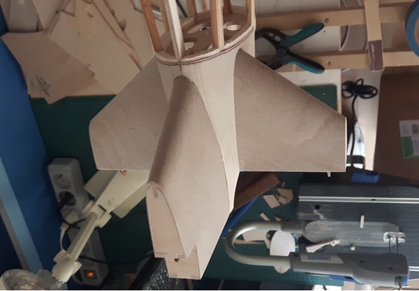

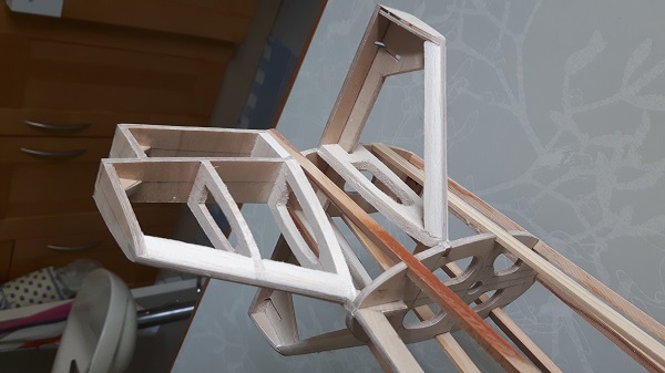

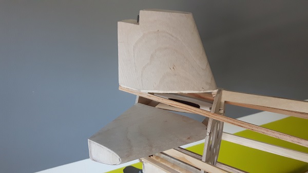

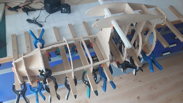

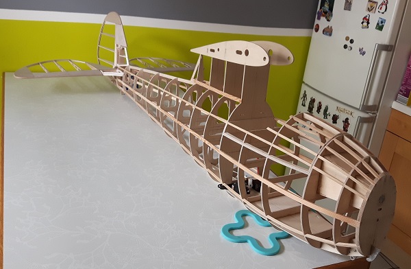

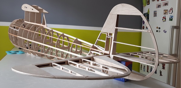

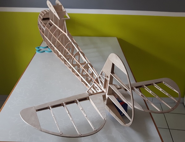

Ce week-end, 1er 'démoulage' du fuselage Very Happy . Hormis le montage proprement-dit, j'ai fait quasiment tout ce que je pouvais pendant qu'il était bien en place sur le chantier : plancher, installation des servos, pose des charnières, ajustement dérive et empennage, ...
Quelques photos avec dérive et empennage. J'adore ces formes tout en rondeur Very Happy !
Voilà pour le gros oeuvre. J'ai commencé à préparer les parties fixes de dérive et empennage pour le prochain coffrage.
Je pense que je vais galérer un peu parce que ça fait beaucoup de raccords avec des formes arrondies, et sur une surface relativement limitée [humm]... On verra bien, en tout cas j'ai hâte d'attaquer le coffrage Very Happy !
Bonne semaine à tous.
Serge
Nouveau messagePosté le: 07/06/2021 14:14    Sujet du message: Répondre en citant
Salut Serge,
très belle construction [clap] c'est finement ajusté !
et c'est vrai que ce modèle a de belles lignes courbes… comme on aime Laughing

Sylvain, c'est pour ne pas avoir de perte de matière due à la largeur d'une lame de scie. De plus, les couples 'mitoyens' au fuselage et la partie amovible du cockpit sont bord à bord (cf photo ci-dessous), et j'avais choisi de les monter en même temps pour que les baguettes gardent bien leur forme au moment du découpage [humm]... Comme on le voit, même après découpe, il n'y a pratiquement aucun vide. Ok, c'est un peu du pinaillage, mais bon, on ne se refait pas à notre âge Embarassed !
Sinon, j'ai aménagé vite fait mon berceau 'adaptable' pour pouvoir bosser ailleurs que sur le chantier d'origine, par exemple sur la table de la cuisine, madame adore MDR Wink !
Serge

Nouveau messagePosté le: 14/06/2021 22:19    Sujet du message: Répondre en citant
Petit démarrage du coffrage sur les parties fixes de dérive et empennage Very Happy .
Avant de continuer, mise en place de la béquille arrière. Ne sachant pas à quoi ressemblait celle d'origine, je me suis basé sur un modèle vu sur un pack photos (Emouchet SA 104) qui me plaisait bien.
Bon ok, c'est pas du grand art et à ce stade, on est plus proche de la petite cuillère qu'autre chose Laughing !
Mais une fois en place, ça passe Very Happy . A terme, je peaufinerai la visserie et le tout sera passé au brunissage comme les attaches de haubans.
Prochaine étape : le coffrage des parties biscornues entre dérive et empennage, puis entre béquille et empennage.
Serge

Nouveau messagePosté le: 19/06/2021 16:39    Sujet du message: Répondre en citant
Merci Christian Very Happy !
Suite du coffrage : pas mal de découpe et de mise en forme pour ces panneaux arrières [rabot], mais avec de la patience, ça se fait Very Happy !
Pour la partie supérieure, il y a un panneau de chaque côté qui se rejoignent au pied de la dérive.
Pour la partie inférieure plus simple, il n'y a qu'un seul panneau. Par contre, autant pour le dessus que pour le dessous, comme il y a très peu de possibilité de maintenir le coffrage en place pendant le séchage de la colle, j'ai travaillé systématiquement en 2 étapes, avec de la colle blanche à prise rapide. Comme ça, les quelques endroits où je le peux, je mets des pinces et pour les zones non accessibles, je maintiens manuellement le coffrage en pression entre 3 et 4 minutes (ou moins parfois en cas de crampe Laughing). Ci-dessous, la 1ère moitié a été collée et une fois que c'est sec, je peux attaquer la seconde moitié.
La 1ère série de panneaux terminée Very Happy .
La prochaine série sera plus facile mais il faut que je monte 'à blanc' les commandes aller-retour de dérive pour prévoir les sorties de câble à travers le coffrage [humm] ...
Bon week-end à tous.
Serge

ça se présente bien ton histoire ! avec des ajustages aux petits oignons comme tu sais faire [clap]
On dirait la queue d'un sous marin Laughing
Super ! ça prends belle forme Very Happy
tu coffres en 0,4 ou en 0,6 finalement ?
