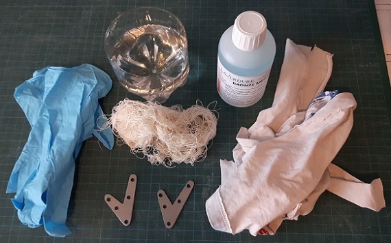

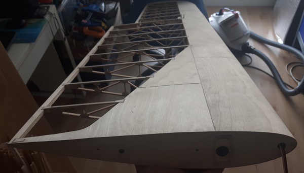

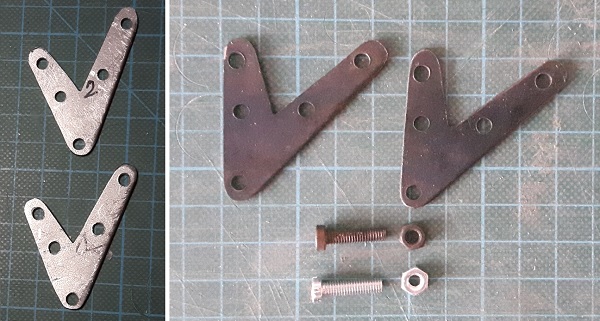

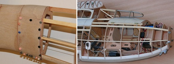

Le coffrage suit son cours, mais cette fois-ci, il s'agit du panneau qui englobe l'attache de hauban. Du coup, j'en ai profité pour tester le brunissage des pièces concernées.
Le matériel nécessaire : produit de brunissage, gants, mèche de coton, eau et chiffon.
Dans le principe, c'est très simple : après avoir bien dégraissé les pièces, on passe le produit de brunissage (au pinceau, c'est mieux qu'à la mèche de coton) puis on rince dans l'eau et on sèche... Je passerai une couche de verni quand j'en serai aux finitions.
Ici, une photo avant / après : on voit que ça fonctionne mais les couleurs sont trompeuses parce que la photo a été prise le soir sous une lumière électrique (on le voit bien à la couleur du tapis).
Le produit de brunissage n'est pas de l'hématite qui donne un finition noire type 'canon de fusil', mais du bronze médaille qui donne une finition plus marron. Mais c'est quand même très foncé, comme on le voit sur la photo suivante prise à la lumière naturelle.
Le résultat avec le panneau de coffrage posé Very Happy .
Le produit de brunissage est conditionné en flacon de 250 ml et n'est pas donné (environ 25€ + frais de port) Sad . Je pense que même après avoir fait toutes les pièces que je souhaite, je ne devrais même pas avoir consommé 1/50ème de la quantité donc s'il y en a quelques-uns qui sont intéressés, je peux en fournir Wink .
Bon dimanche à tous.

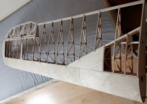

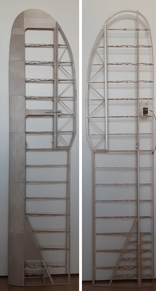

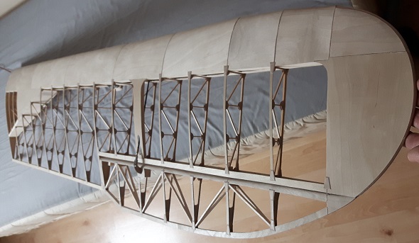

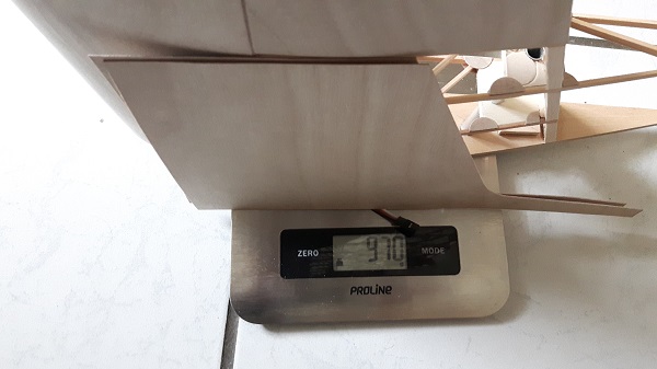

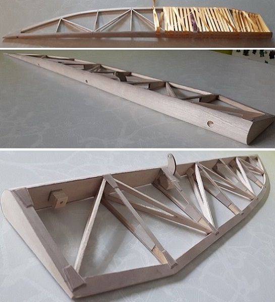

Quasi fin de la 1ère moitié d'aile Very Happy .

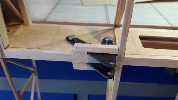

Pour terminer le coffrage du BA de l'aileron, je n'ai pas trouvé d'autre solution que de la 'saucissonner' parce que sur la partie la plus épaisse, le BA ne fait qu'un arc de cercle et ça ne donne aucune prise pour le maintenir en place pendant le collage [argh] ...
Le guignol est découpé dans une plaque d'époxy de 2mm et plaqué en CTP 0.4mm, ce qui me permettra de le teinter comme le reste de l'aile le moment venu, et aussi de remplir l'espacement de 3mm de la chape prévue.
Concernant l'aile, il reste à poser un dernier panneau de coffrage (intrados et extrados). Ca reste comme ça pour l'instant afin de laisser libre accès à la clé d'aile secondaire qui ne sera collée que lorsque j'aurai terminé la seconde moitié d'aile. Sinon, tout est terminé (chapeaux de nervures, goussets, charnières,...), il faudra juste un coup de ponçage général [rabot] .
Les 2 derniers panneaux sont découpés et font partie de la pesée finale : 970g Very Happy .
Dans mes calculs initiaux, j'étais arrivé à 1030g en comptant 50g pour l'entoilage, la teinte et le vernis donc je ne devrais pas être très loin du résultat attendu Very Happy !
Bon, maintenant il va falloir remettre un peu d'ordre pour attaquer l'autre moitié [aspi] !
Bonne semaine à tous.

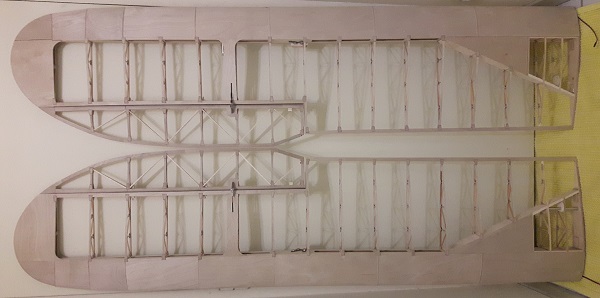

Petite pause boulot pour donner quelques nouvelles.
Merci à tous pour vos commentaires Very Happy Very Happy !
@Seb : tu as raison, c'est bien rigide [good]! Pour la peau de tambour avec le Diacov, je vais attendre un peu parce que cette fois-ci, j'ai bien envie de faire des photos du planeur complet avant teinte et entoilage Wink .

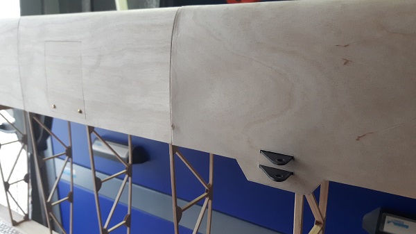

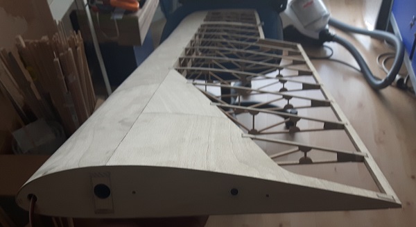

Sinon, le chantier de la seconde demi-aile a déjà bien démarré Very Happy .
Comme pour la 1ère, un passage à plat pour la partie à profil constant, puis passage en mode vertical pour la suite. L'aileron a été découpé et triangulé, le longeron secondaire en diagonale est fait. De loin, ça commence à ressembler à la 1ère moitié Very Happy .
Bon, maintenant, c'est la partie longue qui démarre avec tous les détails : ponçage BA, garnissage des espaces entre nervures, coffrage, etc, etc [fouet]...

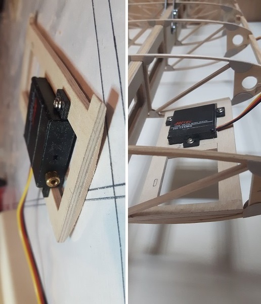

Petit début avec la platine de servo d'aileron.
Allez, prochain post quand l'aile sera terminée !
Serge
MessagePosté le: 26/01/2021 16:09    Sujet du message: Répondre en citant
Salut Serge,
tu avances à grands pas ! beaucoup + vite que moi en ce moment… pris par d'autres obligations maison…
C'est dommage que j'ai déjà acheté tous mes servos ; ceux que tu utilises pour tes ailerons me font de l'œil Laughing mais je vais arrêter les frais pour l'instant…
J'adore la platine du servo d'aileron qui suit la courbe du profil pour le collage [good]

Salut,
Citation:
Seb, j'ai pris ceux-là (en espérant qu'ils soient assez costauds) pour l'encombrement et surtout le poids (24g), parce que d'habitude je mets des servos standards qui pèsent le double Very Happy.

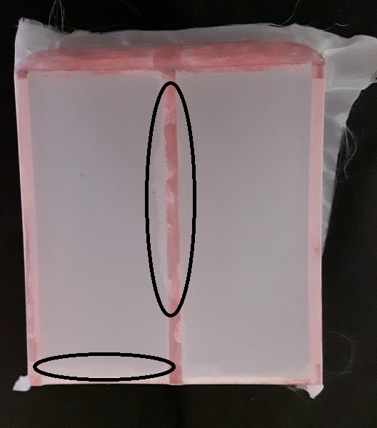

Si tu veux gagner encore du poids avec l'entoilage.
Moi je fais de cette façon, je découpe le morceau que j’ai besoin dedans je retire le premier film plastique puis je passe dessus l’entoilage de l’alcool à brûler puis je retire le deuxième film plastique qui se trouve de sous. Il te reste que la toile du Diacov on laisse sécher l’alcool à brûler.
Pour coller la toile et j'utilise du salon ou de l’enduit de tension une fois tout les bord coller on passe le ferre dessue et tout se temp, et là on arrive à gagner 50 % du poids de l’entoilage c’est pas négligeable à toi de voir et de faire des essais
@++ Christian
Bon sur ce je retourne coller mes morceaux de bois.
MessagePosté le: 27/01/2021 18:03    Sujet du message: Répondre en citant
Bonsoir Christian,
permets-moi d'intervenir sur ton dernier message…
Si tu enlèves la couche / film de colle du Diacov, tu te retrouves avec la toile à nue… et l'air passe au travers… non ? je me trompe ?
Du coup il faut imperméabiliser la toile avec 1-2 couches de vernis, et donc on reprends du poids Wink
et à mon avis la tension de la toile du Diacov ne sera pas la même sans ce film de colle rétractable.
Et attention au sens de pose du Diacov ; si tu suis le sens du fil, ça tends encore + fort que dans le sens de trame opposée Wink
Ce n'est que mon avis Very Happy
MessagePosté le: 27/01/2021 18:55    Sujet du message: Répondre en citant
Seb, pas d'accord, j'avais déjà exposé le sujet sur le forum, et aussi sur le site.
La trame du Diacov est très serrée, c'est en fait de base exactement le même tissu que l'entoilage de marouflage des grandeurs, Diatex 1000.
Le gain de poids est réel, 50% en enlevant le film de colle du Diacov.
Ok on va l'enduire, au moins pour le protéger des salissures et/ou faire une base pour peindre.
Le fait de l'enduire ne lui fait pas reprendre le poids de la colle, loin de là, et de toute façon avec du Diacov tu enduirais aussi pour les mêmes raisons qu'évoqué ci-dessus, donc tu gagnes bien le poids de la colle.
La seule fois où j'ai eu un réel problème d'étanchéité c'était sur ma Vis à Nuage, mais j'avais utilisé de la Coverite + "colle Diacov" et non pas du Diacov. La Coverite est beaucoup plus légère, mais la trame du tissu est très aérée et a vraiment besoin de pas mal de couches d'enduit, je déconseille d'ailleurs ce tissu.
Christian, je vois que tu enlèves le film de colle, mais tu ne le réutilises pas pour coller, pourquoi donc et quel est l'intérêt? dans ce cas là autant utiliser directement du Diatex qui sera moins cher ou autre film thermorétractable aéro, Ceconite par exemple.
J'espère en tout cas que tu ne jettes pas ce film de colle du Diacov, une fois que tu en as un bon stock, il te permet de l'utiliser avec un tissu aéro, Diatex, Ceconite... et de te passer du Diacov qui est coûteux.
Un lien de rappel www.retroplane.net/bydgoszczanka/page2.htm

MessagePosté le: 27/01/2021 18:59    Sujet du message: Répondre en citant
salut
je passe deux couches d'enduit dilué à 10% et ça devient imperméable, le lendemain c'est comme un tambour. c'est comme avec la soie
Vincent
heu oui je le garde pas. j'avais pas pensé à ça
@++ Christian

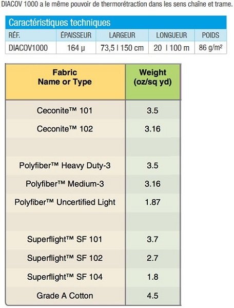

Quelques remarques après ces échanges très intéressants sur l'entoilage [good] .
« Clifton » a écrit:
Comme Vincent je ne comprends pas trop l'utilité d'acheter du Diacov pour en faire du Diatex, ce qu'il est à la base.

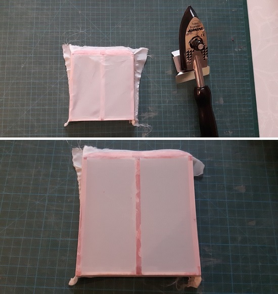

Effectivement, je suis de l'avis de Philippe. A part avoir un stock de Diacov à écouler, je ne vois pas l'intérêt d'acheter ce produit pour le 'déshabiller' ensuite dans le but de l'alléger...
Par curiosité, je suis allé fouiner un peu pour me renseigner sur les caractéristiques du Diacov et de la Céconite 104, évoquée dans le sujet 'Rhönbussard de Seb'. Voilà ce que j'ai trouvé.
Seb, si tu regardes ci-dessous, apparemment le sens de pose n'influe pas sur la tension [non].
Après conversion, la Céconite 104 est donc à 61 g/m², contre 86 g/m² pour le Diacov, soit un écart de 25 g/m² en défaveur du Diacov.
Par contre, si l'on suit la méthode de Jean, il faut passer pas moins de 6 couches d'enduit Shocked...
« Jean » a écrit:
En dernier, l'entoilage sera de nouveau tendu et je passe 2 couches d'enduit dilué à 40%.Bien imbiber le tissu pour fermer la structure et là je colle l 'entoilage sur les nervures Wink
Puis je passe encore 2 couches d'enduit dilué à 20% et pour finir encore 2 couches d'enduit non dilué
D'autre part, la Céconite 104 est l'entoilage le plus léger de la gamme (la 102 est déjà à 91,5 g/m² et la 101 à 125 g/m²), donc peut-être pas très épais, et je ne suis pas certain ce soit aussi résistant que le Diacov [humm] .
Ramené à la surface réellement entoilée du Pavelek (donc hors coffrage), on arriverait à un écart d'environ 40 g pour l'aile complète, sans compter toutes les couches supplémentaires d'enduit à passer pour la Céconite... Du coup, en terme de gain de poids et étant donné que j'ai déjà le Diacov, le plus intéressant reste d'enlever la couche de colle, puisque là, ça permettrait de gagner plus de 70 g.
Bon, finalement, après tout ça, je ne sais pas trop quoi faire Sad ... Comme cette fois-ci j'ai prévu de finir complètement le construction avant d'entoiler, je vais attendre de voir à quel poids je serai à ce moment-là pour me décider.
Bon week-end à tous.

MessagePosté le: 30/01/2021 05:28    Sujet du message: Répondre en citant

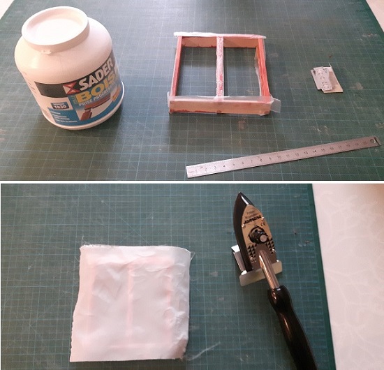

L'intérêt que je tirais du Diacov en lui enlevant sa colle, c'est de pouvoir récupérer le film de colle, car je n'ai jamais réussi a trouver ce genre de colle au détail.
Ca permet ensuite de coller le tissu avec des bandes de cette colle, bien plus facile et moins nocif que de coller à l'enduit.
Maintenant que j'ai un bon stock de film de colle, je pourrai acheter directement du Diatex (masse 49g/m²) que je collerai avec le film du Diacov.

MessagePosté le: 30/01/2021 14:38    Sujet du message: Répondre en citant
Bon, après toutes ces discussions, pas d'autre solution que de faire un petit test pour voir Very Happy .
1ère étape : séparation du film de colle, découpe de bandelettes et mise en place de celles-ci avec un peu de colle blanche.
2ème étape : pose de l'entoilage désormais sans colle, passage au fer sur les bords puis sur la baguette centrale.
Ca a l'air de fonctionner Very Happy . Seul petit bémol : il faut découper proprement les bandelettes de colle et bien les ajuster aux bordures de coffrage car sinon, en cas de débordement, on les devine sous l'entoilage (ici, j'ai volontairement pris un arrière-plan sombre pour que ce soit bien visible) Confused .
Peut-être que si on teinte l'entoilage, ça se voit moins [humm]. Disons que si on veut faire ça proprement, ça demande pas mal de boulot. Par exemple pour les chapeaux de nervure, selon le modèle, il faut découper x bandelettes de colle à la bonne largeur pour pas que ça déborde. Mais bon, on n'a rien sans rien, et ça reste une solution pour gagner du poids Very Happy.
A voir en temps voulu Wink !
« Seb » a écrit:
si tu as un GROS stock de Diacov en rab… je suis preneur pour mon Rhönbussard Laughing
Désolé Seb, j'ai le Diacov suffisant pour entoiler le Pavelek, mais pas de quoi te fournir pour le Rhönbussard Confused !

MessagePosté le: 30/01/2021 16:04    Sujet du message: Répondre en citant
Effectivement, mes bandes de colle ne se voyaient pas du tout car j'avais teinté le Diatex avant la pose. Ce qui est là aussi un avantage en procédant ainsi, car avec des teintes foncées (gris et marron) la teinte sur Diacov est plus ou moins uniforme, car elle diffuse parfois en surépaisseur entre le tissu et la colle.

MessagePosté le: 15/02/2021 00:05    Sujet du message: Répondre en citant
Bonsoir à tous,
Fin de la 2ème moitié de l'aile Very Happy .
Petit passage sur la balance pour comparaison, avec les derniers panneaux de coffrage et les crochets... Damned, 4 g d'écart Wink !
Programme du début de semaine : collage de la clé d'aile secondaire puis pose des derniers panneaux de coffrage.
Serge
MessagePosté le: 16/02/2021 17:32    Sujet du message: Répondre en citant
Salut Serge,
c'est un superbe travail que tu as fait sur tes ailes ! et 4gr de différence… la grande classe [clap]
Tu va pouvoir les compenser avec un bon gros congé de résine pour tes tubes de clés Wink
Tu avances à grands pas ! moi c'est un peu stand-by en ce moment avec mon dos qui me chagrine… mais la forme va revenir Very Happy
Bonne suite dans cette belle construction.

MessagePosté le: 19/02/2021 10:48    Sujet du message: Répondre en citant
Merci Sebastian Very Happy , j'espère que tu as pu te remettre en état, surtout que de mémoire, ce n'est pas la 1ère fois que tu as le dos en vrac Sad ...
Bon cette fois-ci, le coffrage est entièrement posé Very Happy .
Au final, quelques grammes supplémentaires avec le bourrage de colle pour la clé d'aile, les derniers chapeaux de nervures et goussets : ça donne 985 g d'un côté et 986 g de l'autre.
Maintenant, va falloir que je réfléchisse encore avant d'attaquer le fuselage. Notamment, je ne sais pas trop comment gérer la transition de coffrage entre l'avant qui aura une plate pour accueillir les fixations du patin et l'arrière qui doit être totalement arrondie [humm] . Je suis retourné voir la construction du Musger MG9 de Vincent mais d'une part il y a l'emplacement de la roue qui permet de 'casser' la transition avant/arrière et puis il me semble que la partie arrière du fuselage est davantage en forme de goutte d'eau plutôt qu'arrondie.
J'ai l'impression qu'il y a pas mal de planeur qui garde une partie plane sous le fuselage, qui s'affine jusqu'à l'empennage.
Laurent et Sebastian, c'est comment sur le Rhönbussard ?
Tout avis sur la question sera le bienvenu Very Happy !
Bonne fin de semaine à tous.
Serge
