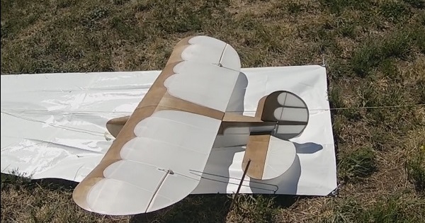

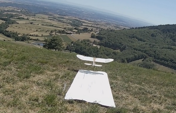

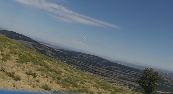

Voilà, c'est fait, le Lazy Bee a fait ses 1ers (tous petits) vols !
Epaule en vrac, donc j'ai investi dans du matériel de catapultage (chez Vega, set pour planeurs de 6-12 Kg). Ca coûte la peau du dos, mais c'est costaud et bien foutu.
Le problème, c'est qu'aujourd'hui, ça ne grimpait pas terrible malgré parfois pas mal de vent : j'avais amené un KA8b motorisé de 3m qui vole bien et j'ai dû utiliser quelques fois le moteur pour remonter du trou... Mais bon, le Lazy Bee était dans la voiture et ça me démangeait quand même .

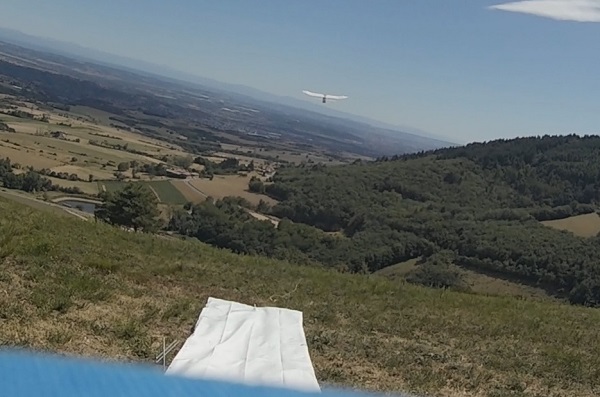

J'avais une petite caméra fixée sur la casquette dont j'ai extrait quelques images...
En position de départ.
C'est parti...
Dernière image un peu avant l'atterrissage, la caméra ayant eu la bonne idée de s'arrêter toute seule !!
J'ai fait 3 catapultages mais comme prévu, j'ai été contraint de revenir illico à la case départ, sous peine d'aller au trou. Du coup, je n'ai pas pu faire de test de centrage.
Constatations après ces vols très courts :
- pas de casse (juste un hublot décollé) malgré un 1er atterrissage musclé sans aucune visibilité (planeur retrouvé juste derrière une clôture, planté dans les ronces )
- catapultage ok (le dernier essai m'a permis de faire un atterrissage dans de meilleures conditions car j'avais tendu un peu plus et par conséquent l'altitude prise au départ était un peu plus importante)
- impression de stabilité
- obligation de soutenir constamment à la profondeur
Je retournerai faire des essais un jour où les conditions seront meilleures, mais auparavant, j'ai une petite question : est-ce que le fait d'être obligé de soutenir la profondeur nécessite juste de corriger le trim à cabrer, ou cela signifie également que le centrage est trop avant ?

Salut Serge,
pour ces premiers vols !
sympa ta pente ! un bon dénivellé et de la visu à l'horizon... que du bonheur.
Si tu as eu le besoin de soutenir à cabrer la profondeur, c'est que ton centrage est trop AV ; il faut reculer petit a petit le CG dans un premier temps.
Tu va pouvoir lâcher du lest (comme tu en a prévu amovible c'est parfait).
Le V longitudinal est à surveiller également : trop d'incidence = ça (marsouine) vole en vague.
Quand tu aura les bonnes conditions avec un peu d'altitude, le test du piqué est révélateur des réglages à peaufiner.
Bon courage pour la suite, ça va le faire

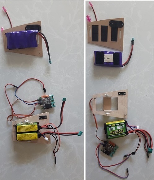

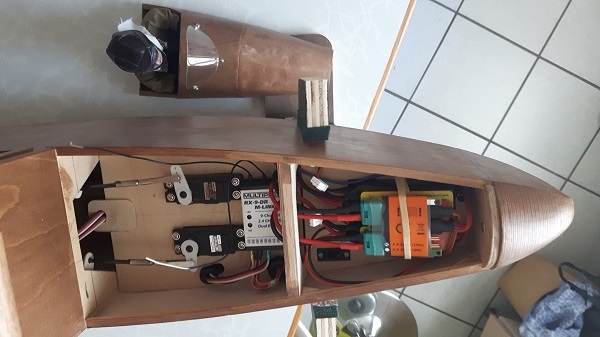

En attendant une météo favorable et suite à quelques lectures instructives cet été, j'ai remisé mon ancestral accu Ni-MH pour le remplacer par 2 accus LifePo4.
Pour cela, j'ai refait la platine de support dans laquelle les accus sont encastrés et maintenus en place par un élastique.
Les 2 accus passent par un module Safety Switch 12 Twin Batt (Multiplex), ce qui permet en conservant exactement le poids initial, d'avoir une double-alimentation du récepteur, un interrupteur électronique et d'abaisser le courant à 6,0 v (donc rien à changer au niveau de l'installation radio).
Est-ce que certains d'entre-vous utilisent ce type d'accus, car d'après ce que j'ai pu lire, ça semble quand même beaucoup plus fiable que les accus traditionnels, et sans avoir les risques occasionnés par le Lipo ?

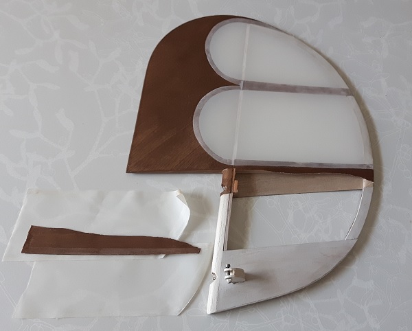

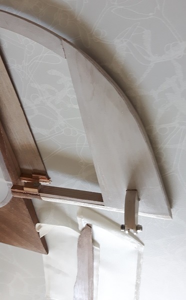

Le Lazy Bee a revolé la semaine dernière, malheureusement pas très longtemps pour cause de dérive cassée ...
Ce n'est pas grand chose, j'attaque la réparation ce week-end et ce sera vite remis en état.

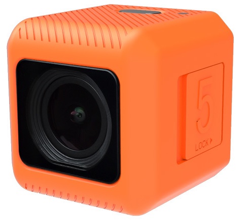

La caméra est une RunCam 5 Orange et il y a effectivement un stabilisateur intégré (Equipped with electronic image stabilization(EIS) chip and
the built-in Sony IMX377 12MP high-performance image sensor)
Pour plus d'info : https://shop.runcam.com/runcam-5-orange

Etonnante cette camera , bon le forme cubique n'est pas idéal , mais dans un habitacle pas de soucis
