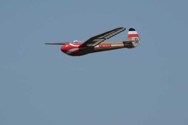

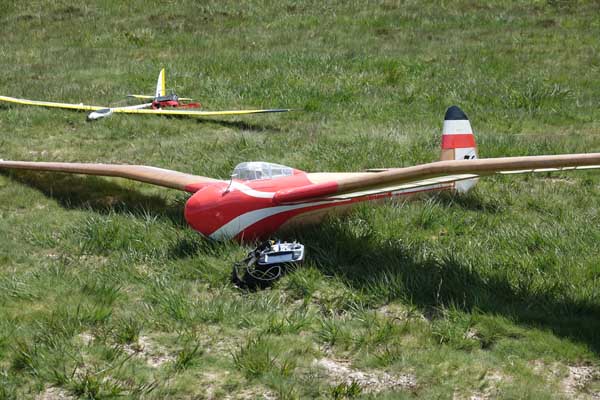

A la demande générale (enfin presque [humm] ) des nouvelles de mon Rhönsperber. Deux vols au Menez Hom avec de belles conditions: 30km/h de nord-ouest, du soleil et des nanas (heu non, il n'y avait que des vieux modélistes mâles)
Atterrissage en faisant attention de garder de la vitesse car le centrage arrière rendait le planeur chatouilleux. Ce premier vol a duré environ 15 minutes. Malgré un calcul par PredimRC j'ai ajouté 200g dans le nez et le Rhönsperber était prêt pour un 2eme vol.
Vérification pré-vol: un des 2 servos de l'aileron gauche semble se déplacer plus lentement que l'autre. Bizarre, mais pas d'inquiétude. Lancé sans problème.
Ici la vidéo de ce 2eme vol (brute et non montée) https://vimeo.com/435823056.
Les ondulations au départ du vol viennent des 200g ajoutés dans le nez qui ont nécessité de trimer à cabrer. Une fois le bon trim trouvé tout allait parfaitement.
Et au bout de 5 minutes de vol, perte du son et de l'image, ou plutôt de l'énergie électrique à bord. Plus de contrôle du planeur, il s'engage en spirale et fini au sol. [argh] Crying or Very sad [argh] Crying or Very sad [argh]
Même bilan que Charles et son BP3. Fuselage broyé jusqu'à l'emplanture des ailes, et quelques enfoncements du D-Box des ailes. L’arrière est intact.
Un peu déçu de ce 2eme vol, j'ai pas ouvert l'aile fautive mais je soupçonne la mise en court-circuit d'un servo. Le problème avait commencé avant le 2eme vol puisque ce servo bougeait mais plus lentement . L'électronique devait déjà chauffer.
Bon , je suis rodé, j'ai déjà explosé mon Karakan il y a quelques années lors du 1er vol. Je l'ai reconstruit quelques mois plus tard et il vole sans problème depuis 4 ou 5 ans. le Rhönsperber passera sur la table d'opération cet automne et revolera en 2021. Je posterai cette réparation sur le forum bien sûr!

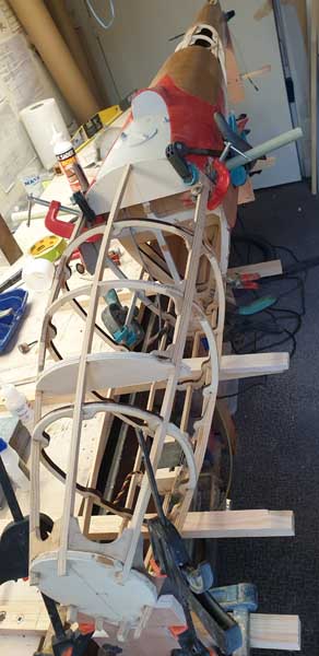

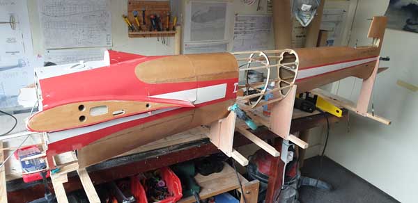

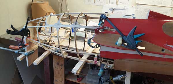

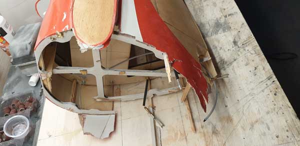

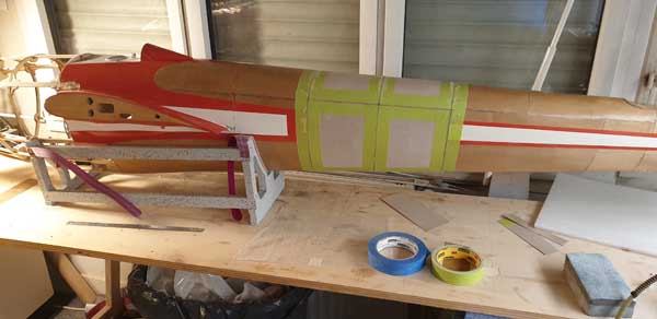

MessagePosté le: 25/12/2020 20:02    Sujet du message: Répondre en citant
Bonjour à tous et joyeux Noël,
Ca fait vraiment longtemps que je n'ai pas posté sur Retroplane, et j'avoue l'avoir plutôt fait sur Facebook qui est plus simple d'emploi. Ceux qui qui me suivent sur Facebook m’excuserons de poster la même chose sur le forum (qui lui a le mérite d'être quasi éternel - on retrouve les réalisions d'il y a 10 ans et plus).

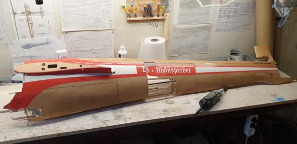

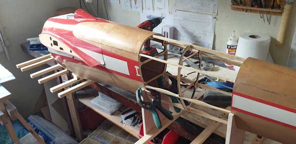

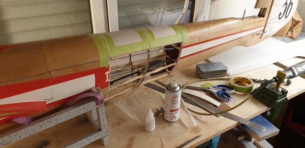

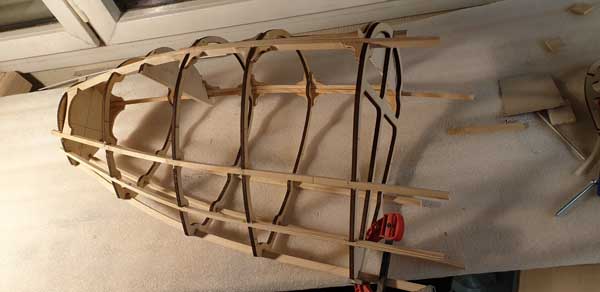

Je vais raconter ici la réparation du Rhönsperber crashé sur panne électrique en Mai (juste à la sortie du 1er confinement). Cette réparation a été conduite entre septembre et novembre 2020.

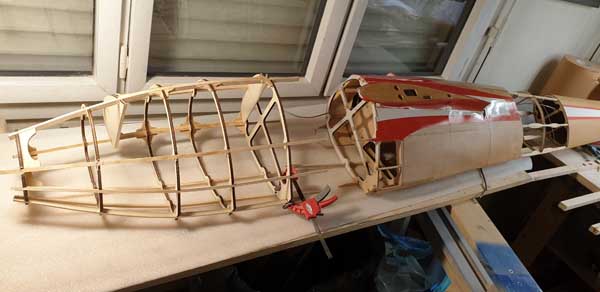

D'abord l'état de l'épave avant remise en chantier : Le 1/3 avant du fuselage est broyé et les 2/3 arrière cassés en 2 derrière l'aile. Empennage horizontal et derive sont intacts. Les ailes ont divers enfoncement du bord d'attaque, et un volet d'aileron cassé en 2.

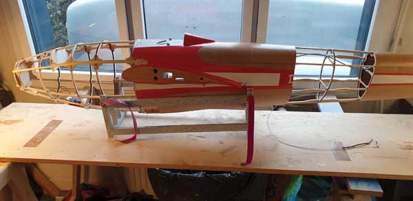

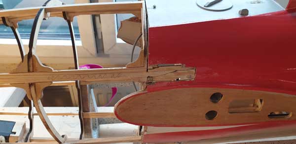

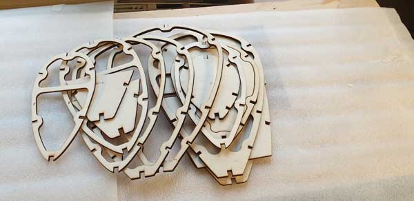

La 1ere étape a été de faire découper par mon ami André tous les cadres de fuselage avant et de la zone cassée à l’arrière, puis de réinstaller un chantier pour aligner les morceaux arrières
Pour l'avant je l'ai complétement reconstruit en laissant de bonnes surlongueurs sur les lisses en prévision du raccordement avec le reste de la cellule
Le plus compliqué a été de bien aligner l'avant et l’arrière du fuselage. La tache est difficile car avec les surlongueurs des lisses il n'était pas possible de mettre les parties l'une en face de l'autre, mais légèrement décalées latéralement. Une fois les lisses recoupées en enture, il n'y avait plus qu'à les coller. A chaque point de raboutage de lisse j'ai doublé la lisse avec des petites longueurs de baguettes. Si ça casse ce sera à coté.
Cette partie terminée le plus durs était fait. J'ai attaqué le coffrage, toujours en CTP bouleau 0,6mm.
Rien de changé pour ma méthode de coffrage. Tous les collages sont faits à la cyano.
La suite au prochain épisode.
Eric
