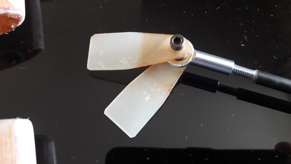

Pierre pour ces premiers vol j'étais centré à 25% de la corde moyenne , dito PredimRc , et de fait une marge statique de 4% !!!!!! [humm] [humm]
Ce centrage te parait-il trop arrière pour une aile ???
Je ne pensais pas avoir de problème à ce niveau là.
Le vol n'étais pas divergent mais seulement ondulatoire du à une mécanique de la profondeur qui se détériorait et s'amplifiait à chaque commande sur le manche de profondeur de la radio.
Explication :
1) Le planeur part en piqué , je tire sur la profondeur , le vol se rétablit . Mais les guignols de profondeur (décollés) dans le volet de profondeur ressortent un petit peu et bien sur c'est pas perceptible.
2) Je relâche le manche de profondeur et le planeur qui était déjà piqueur prend sur le volet de profondeur une valeur en piqué supplémentaire de la valeur de la sortie des guignols.
Et le cycle se reproduit comme cela cinq fois environ jusqu'au sol.
C'est mon explication du phénomène ondulatoire. Maintenant c'est vrai je ne dis pas que j'en suis sur à 100%
Ci joint la photo de la commande de profondeur telle que je l'ai retrouvée à deux mètres du planeur , je ne l'ai absolument pas nettoyé ou débarrasé de quoi que ce soit.!!!
Ca laisse assez perplexe [humm] [humm] [argh] [argh]
Je garanti que c’était collé à l’époxy lente.
Mais mon erreur est de ne pas avoir dépoli et rayé suffisamment les surfaces et contrôler suffisamment la tenue après le choc du premier vol, je pense que c'est là la fin de ma triste histoire.
Et j'ai encore du mal à m'en remettre, je pense cet hiver refaire une partie avant à l'identique avec un renforcement non naturel à l'intérieur au détriment du plomb qui n'entre en rien dans la solidité de la structure.
Charles
MessagePosté le: 11/07/2020 00:15    Sujet du message: Répondre en citant
Salut Charles,
c'est bien ; tu analyse et tu va réagir ; il re-volera Very Happy
Ces guignols en epoxy, outre un dépoli bien rayé au gros papier de verre, je fais en + des encoches ou trous pour que l'araldite prenne bien et fasse bien corps avec les pièces en bois.
Tu peux aussi goupiller avec un morceau de cure dents collé en travers.
Les stab mono-bloc demandent "pas mal d'efforts" aux commandes, surtout à l'échelle d'un engin de cette taille.
Bon courage pour cette restauration Very Happy

MessagePosté le: 11/07/2020 04:50    Sujet du message: Répondre en citant
Bonjour Charles
Effectivement la colle n'a pas pris du tout sur les guignols, ils se sont démoulés [argh]
Je serai étonné que tu ais fait un collage à l'Araldite lente, perso je n'utilise jamais d'époxy rapide.
Comme Seb, ce genre de pièces en époxy, comme les charnières que je fais, je les dépoli au gros grains, là tes pièces semblent lisses, encoches sur les bords, éventuellement aussi une forme légèrement en trapèze/queue d'aronde qui empêche toute sortie une fois collé.
On apprend hélas de ses erreurs [argh]
