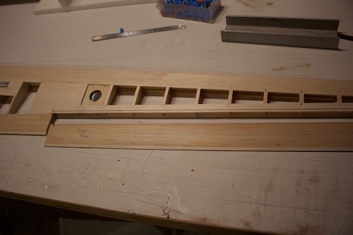

Les nervures sont posées , les longerons supérieurs et inférieurs collés ainsi que le BA ..L'aile possède un vrillage négatif de construction grâce à l'évolution du profil

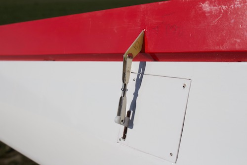

1ère modification et non des moindres : les aéro freins traités maquettes avec ouverture extrados /intrados avec une cinématique assez compliquée , ont été remplacés par des AF électriques ...

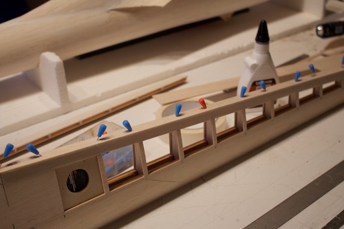

Le BA est collé et un coffrage est ajouté au niveau des queues de nervures (modif)
Le fourreau d'une clé place est collé en place ainsi que ses renforts ..

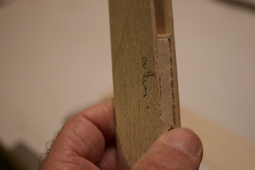

des tasseaux en bois dur sont collés sur la nervure d'emplanture ( pour pion de centrage et crochet)

..le "croupion " est découpé ..
..il est creux pour gagner du poids ..
..collé en place ...
c'est une pièce qui demande un peu d'ajustement ..
..une fois fini ..

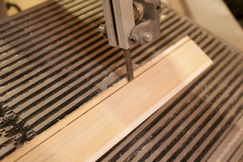

Les ailerons sont découpés à la scie à ruban .. je n'ai pas repris la réalisation des ailerons de type "frise" prévus par le plan ...

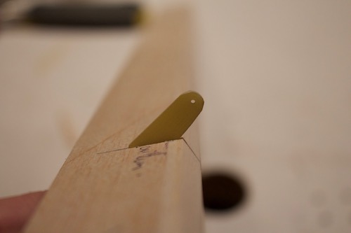

..puis les chants sont retaillés avec un certain angle ..
..des renforts( pour le guignol ) sont collés ..
..puis les chants sont fermés ..

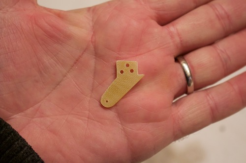

..des guignols sont découpés dans de la plaque époxy ..
..puis collés ..

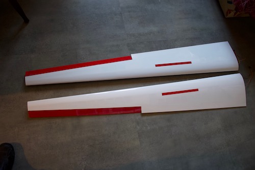

..les ailes sont entoilées ..
.. détail de la commande d'aileron ..
