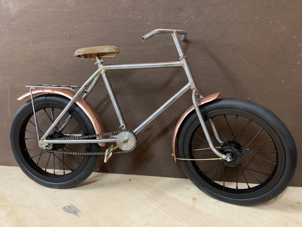

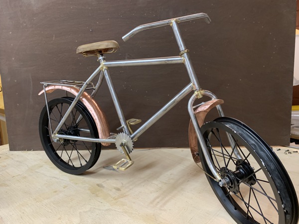

MessagePosté le: 25/03/2020 20:16    Sujet du message: Répondre en citant
Hallo,
extra für Johannes Wink
Es geht weiter

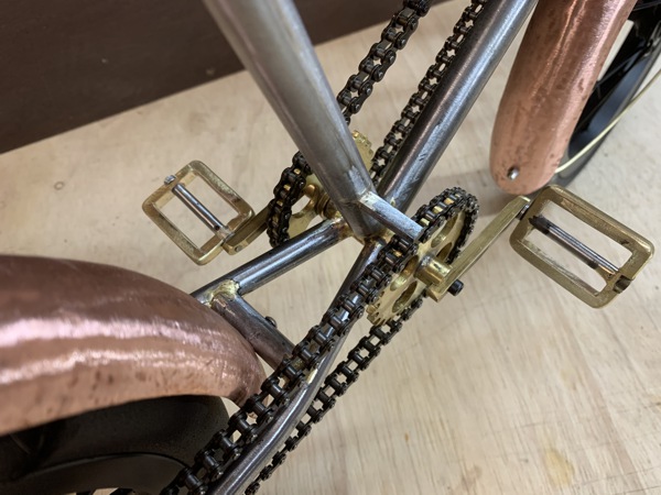

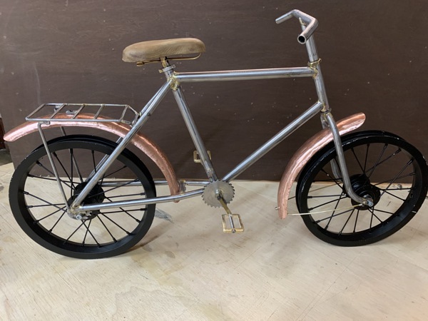

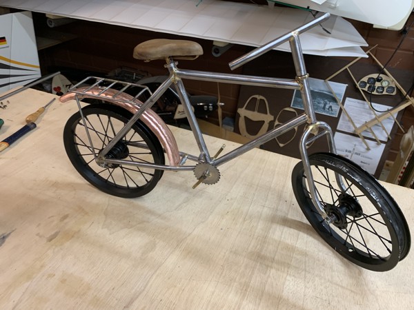

Das Schutzblech habe ich aus 0,7er Kupferblech gedengelt
vorne ist in Arbeit Very Happy
Der Echtledersattel
Die Felgen bleiben erst mal drauf, habe mir jetzt 30mm Moosgummi-Rundschnur
bestellt, damit erreiche ich in dem Maßstab zumindest den richtigen Durchmesser.
So langsam muß ich mir Gedanken machen wie ich den Flügel und
Leitwerksträger befestige
und die Kette ist auch unterwegs Very Happy
Gruß Olli

MessagePosté le: 26/03/2020 19:18    Sujet du message: Répondre en citant
Merci Sebastian Very Happy
Ne, ne, Johannes, dass wird schon eine Aviette,
Enkelchen [humm] [humm] gibt`s bestimmt keine Laughing
So, Pedallerie und vorderes Schutzblech sind fertig
Morgen kommen die Schläuche, binn schon ganz gespannt wie`s dann
ausschaut Very Happy
Gruß Olli

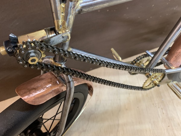

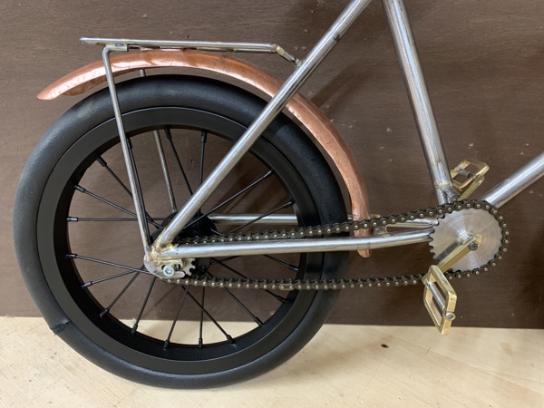

MessagePosté le: 28/03/2020 18:36    Sujet du message: Répondre en citant
Soderle,
Räder und Kette Wink Very Happy Very Happy
wundert mich, dass sogar meine selbst geschnitzten Zahnräder funktionieren Laughing
Bald gibt`s Farbe Wink
Bin tatsächlich am überlegen ob ich da noch nen Propeller dran mache,
Kette hät ich noch genug
und ein kleines Winkelgetriebe hab ich auch mal gebastelt [humm]
Gruß Olli

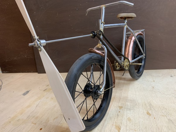

Olli
Inscrit le: 22 Juil 2006
Localisation: Germany
Âge: 58 Verseau

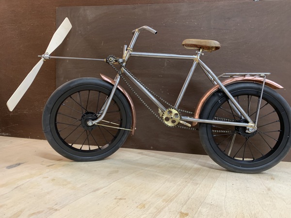

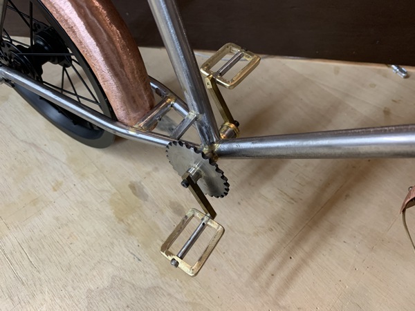

MessagePosté le: 30/03/2020 17:59    Sujet du message: Répondre en citant
So, nun aber MDR MDR
habe noch wieder umgebaut und
man(n) glaubt es kaum es funktioniert sogar Very Happy Very Happy
Die Kettenräder hab ich noch ein wenig verfeinert und dieses mal aus 3mm
Messing gemacht, lässt sich besser bearbeiten Wink
Wenn man bedenkt, all dies hier ist ohne CNC, Drehbank oder der gleichen hergestellt Very Happy Very Happy
Einzig allein Feile, Hammer, Bohrständer-Maschine, Lötgeschirr und nen Winkelschleifer Wink
Gruß Olli

MessagePosté le: 30/03/2020 18:54    Sujet du message: Répondre en citant
Hallo Olli,
ohne Drehbank? Wenn mal Laune hast: Mich würde interessieren, wie du vorgehst, um am Ende diese Präzision zu erreichen.
staunend
Uli

Olli
Âge: 58 Verseau
MessagePosté le: 31/03/2020 13:21    Sujet du message: Répondre en citant
Danke euch Very Happy Very Happy
nun muß ich mir bald Gedanken um die Flügel machen [humm]
Profil [humm] [humm] einer eine Idee [humm]
Ist nicht ganz einfach auch wenn`s einfach aussieht, das Problem wird sein,
dass das Höhenleitwerk ziemlich dicht an der Tragfläche sitzt und das Seitenruder
vom Piloten abgedeckt wird, wenn man es nicht höher ansetzt Confused
Gruß Olli

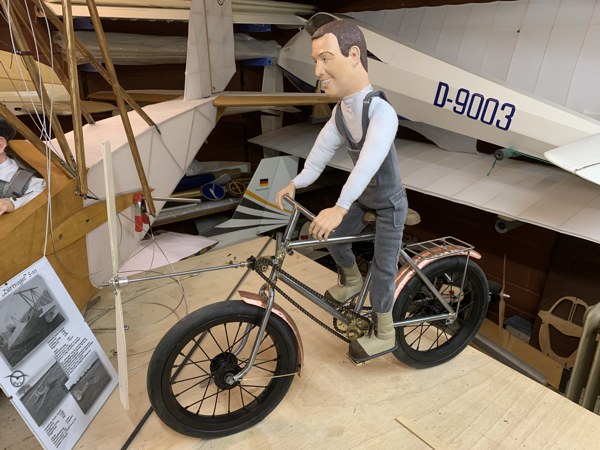

MessagePosté le: 05/04/2020 15:56    Sujet du message: Répondre en citant
Mir wird schon geholfen, Danke Very Happy Very Happy
So, heute schon mal Probesitzen Laughing Laughing
Gruß Olli
