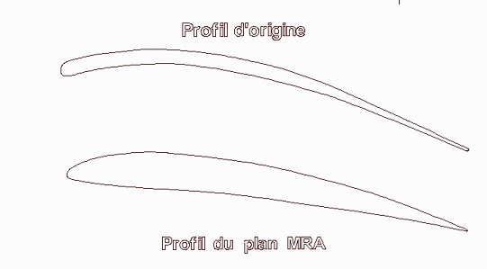

J'aurai besoin de vos avis éclairés concernant le choix du profil.
Je souhaiterai obtenir un vol lent et stable.
Le profil d'origine ressemble à une aile d'oiseau ce qui n'est pas forcément le bon choix côté stabilité.
La revue MRA avait publié un plan avec un profil beaucoup plus épais ( peux être pas assez creux )
J'attends votre aide car l'aérodynamique n'est pas ma spécialité .
Merci à tous !

Salut Rémy,
l'échelle de ton avion , semble assez grande , 1/3 , ou plus ?
Si c'est le cas prends le profil du grand , tu auras une belle maquette .
Le profil de MRA est pour un petit modèle au 1/6 .
bonne construction Pierre

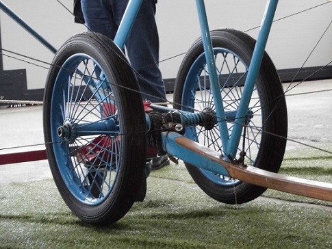

Salut Rémy, superbe travail [clap]
je n'avais pas vu que t'avais fait les roues en impression 3D, original, même si j'ai une préférence pour le tout métal. J'espère que ça tiendra le coup [humm] ça donne quoi comme souplesse les pneus en fil flex? tu connais le shore du fil que t'as utilisé? on y enfonce le doigt?

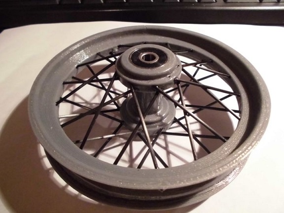

Bonjour Vincent, merci !
les roues sont très résistantes aux chocs, j'en ai utilisé une en martyr pour connaitre ses limites ( elle était un peu voilée au départ ) . Quand au pneu, il a une dureté qui est variable en fonction de la température ambiante. J'ai utilisé du TPU 98A de chez Dailyfil. C'est assez dur à 20°. Le montage du pneu sur la gente a été faite à chaud.

Ok merci Rémy, 98A c'est donc relativement "dur"
Par curiosité, as tu eu l'occasion de tester des filaments plus souple? ou bien il faut un extrudeur spécial?
On peut jouer sur le remplissage pour obtenir plus de souplesse ( j'ai rempli à 30% en nid d'abeille ) .
Dans le cas du Caudron , c'est inutile d'avoir de la souplesse vu que le train de roues est amorti comme sur le grandeur.
Je n'ai pas fait d'autres essais de filament et il n'est pas utile d'avoir un extrudeur spécial mais un fort retrait si le pousseur est loin de la buse ( ce qui est le cas de ma bécane faite maison )

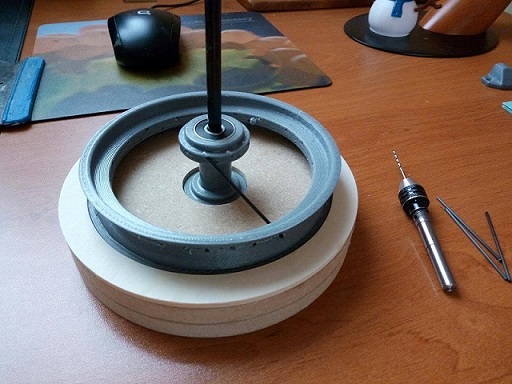

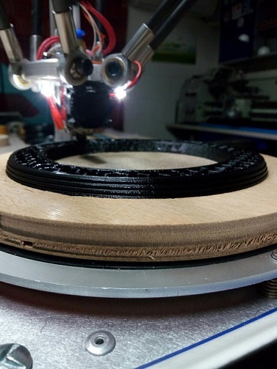

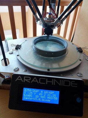

Pour les amateurs de roues à rayons et d'impression 3D, voici quelques précisions.
Le moyeux est réalisé en 2 pièces liées par un tube alu. La jante est réalisée en une pièce. L'ensemble est pré percé avec le respect des angles des rayons ( merci Thierry, mon assistant en conception 3D )
Le tout en ABS gris passé à la vapeur d'acétone pour obtenir une finition plus lisse.
Les rayons sont en jonc de carbone de 1,5.
l'ensemble est monté sur gabarit pour garantir une parfaite concentricité et le collage des rayons est réalisé avec un mélange dissout de chutes d'ABS et d'acétone.
Contrairement à une roue de vélo, les rayons travaillent autant en compression qu'en traction ce qui donne une résistance très élevée aux chocs.
L'impression du pneu est la partie la plus délicate vu que l'on ne peut pas utiliser de supports. Je l'ai donc imprimé par demi épaisseur et par retournement avec un gabarit de centrage.
Les lettres sont faites en vinyle posé à chaud pour être fondu dans le pneu.

Je connaissais la technique de fonte de l'ABS dans l'acétone pour effectuer quelques petites réparations sur les jupes de mon camping car.... mais là ! du grand art..... BRAVO !

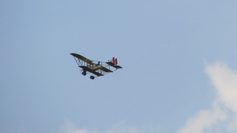

MessagePosté le: 20/04/2021 08:28    Sujet du message: Répondre en citant
Ça y est , il vole et plutôt bien !
Décollage sans surprise, comme sur un rail.
Côté pilotage, le roulis engage fort et un peu à retardement, il faut contrer beaucoup une fois qu'il est en virage, ça surprend mais c'est gérable.
Une vitesse de vol très réaliste, c'est beau et on a le temps de le voir passer.
Atterrissage long et très planant.
Bernard et moi même sommes satisfait !

Superbe, bravo Rémy [clap] Les roues tiennent bien le coup?
