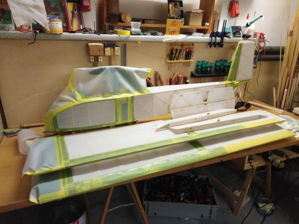

Ganz tief in den Kataomben musste ich suchen um den
Fred meiner Grünen Post wieder zu finden Confused
Hallo zusammen
nach 2015 auf der Waku die GP leider etwas kaputt gegangen war
lag sie reichlich unbeachtet bei mir im Lager rum Sad
2020 sollte sie es aber noch mal versuchen und so habe ich den
schneelosen "Winter" bei uns ausgenutzt diese wieder zu reparieren.
Vorher:
Âge: 65 Sagittaire
MessagePosté le: 10/03/2020 17:34    Sujet du message: Répondre en citant

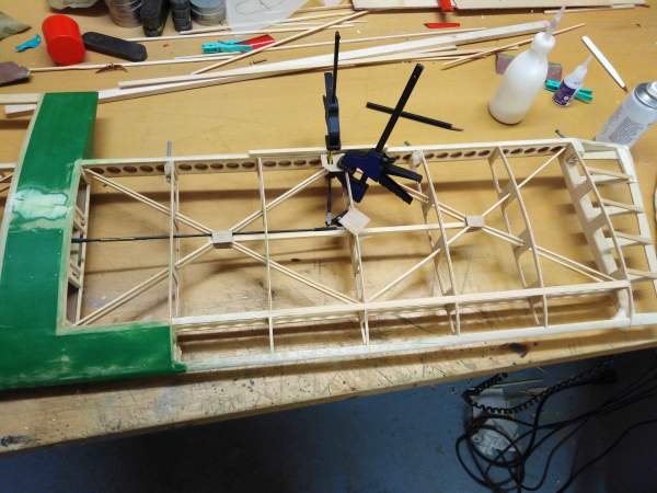

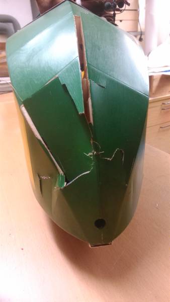

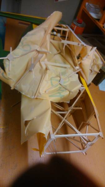

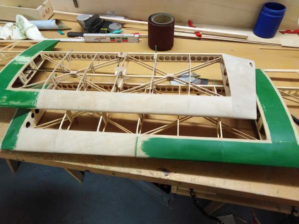

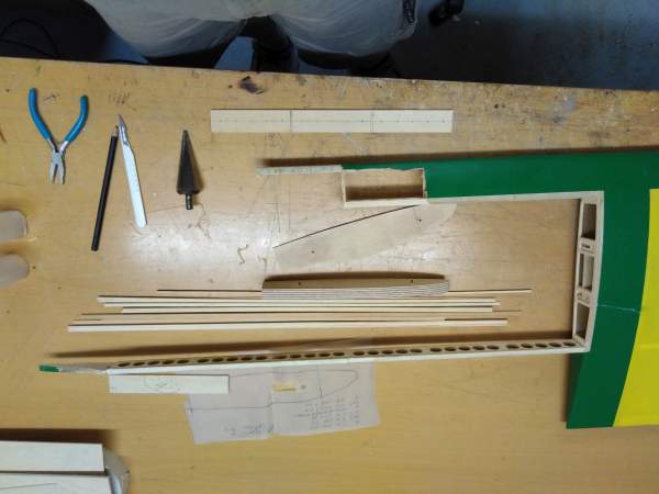

Die halbe Schnautze musste erneuert werden,
der komplette Leitwerksträger und die beiden
Tragfächen doch siehe selbst:

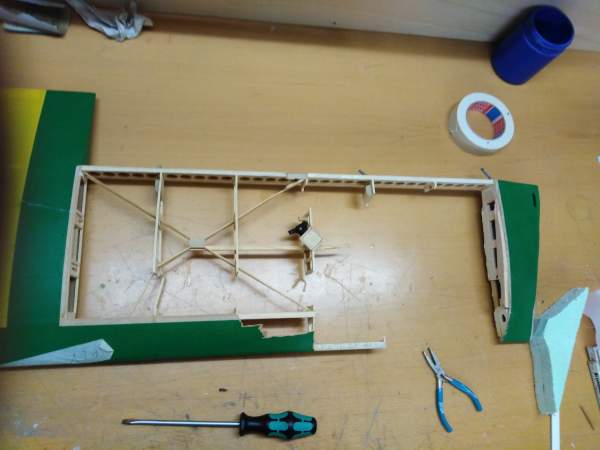

Âge: 65 Sagittaire
MessagePosté le: 10/03/2020 17:37    Sujet du message: Répondre en citant
Die Holmurte wurden ca. in 1:15 angeschäftet und
neu verkastet:

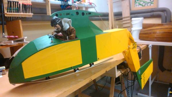

Ja sie ist wieder fertig lackiert und beschriftet
aber das könnt ihr wieder auf der WaKu sehen Wink
LG Johannes
