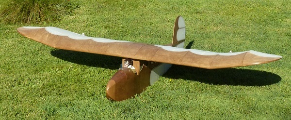

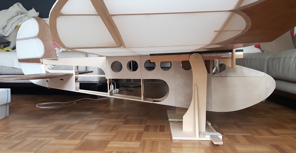

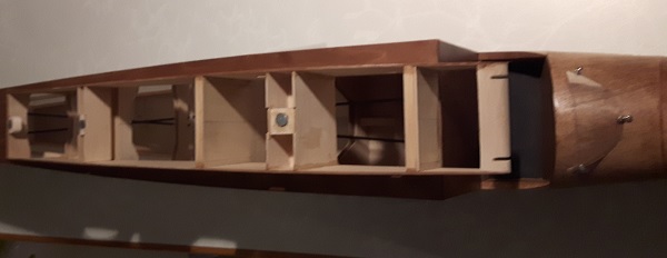

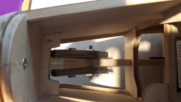

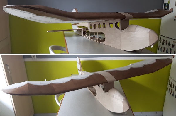

Aujourd'hui, séance de pesage et centrage.
En prévision de la quantité importante de lest à ajouter, j'ai creusé davantage le nez puis rempli celui-ci de billes de plomb noyées dans de l'epoxy. Résultat : le poids du nez atteint 445g en partant de 113g à vide (au lieu de 341g rempli et 121g à vide lors de la 1ère simulation).
Malheureusement, avec tout ça, je suis encore très long de l'équilibre [argh] [argh] ...
J'ai ressorti le matériel maison pour le centrage (sûrement issu d'un plan du forum) et suivant les conseils de Franck, j'ai opté pour une marge statique de 2,5%, ce qui ramène le CG à 155 mm du BA.
Et là, horreur Crying or Very sad, il m'a fallu ajouter encore presque 500g (8 plaques de plomb vissées sir la poutre avant) pour arriver à l'équilibre !
Du coup, sur la balance, j'arrive très loin de ce que j'avais espéré Sad : en comptant tout ce qui reste de finitions (un peu d'entoilage du fuselage, finition des hublots et du capot avant, fond du fuselage, teinte + vernis), ça devrait culminer à 5130g pour une charge alaire de 49g/dm².
J'espère que ça volera quand même...
Quelques photos de l'ensemble avant la fermeture du fuselage et la teinte.

MessagePosté le: 07/03/2020 21:00    Sujet du message: Répondre en citant
Bonsoir Serge,
c'est sûr… ça fait beaucoup de plomb… mais la charge alaire reste raisonnable Wink
et certainement que tu pourras en enlever petit à petit au constat des premiers vols et reculer le CG avec un pilotage fin Wink
Tu peux aussi mettre une double batterie de réception en double alim histoire d'avoir du poids utile Wink
C'est pour ça que je prévois du bois en renforts lourds pour mon futur Scud… et mon stock de tuyaux de plomb diminue au fil des constructions Laughing
Allez, il va avoir une belle présence en l'air ton Lazy Bee !
encore quelques semaines de temps pourris pour terminer et hop, en l'air Very Happy
MessagePosté le: 07/03/2020 22:10    Sujet du message: Répondre en citant
Super ta finition Very Happy , je le trouve vraiment sympa ce planeur !
Pour ton lest c'est comme ça , il volera , par contre je trouve le poids total un peu élevé pour une envergure de 2 m malgré le volume et la corde !
Mais nul doute que cela volera bien , hâte de la voir en vol [bave]

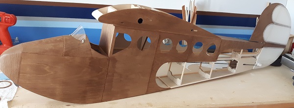

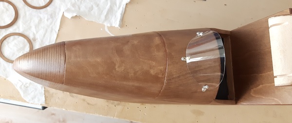

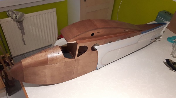

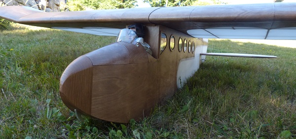

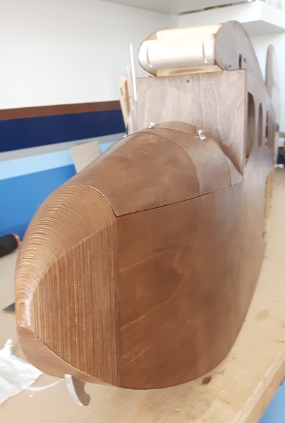

Ca y est, le fuselage est fermé, teinté et verni.
J'ai également terminé le capot avant. Un peu galère au niveau coffrage, je n'ai pas pu le faire en un seul morceau Sad ...
Par rapport au modèle original, j'ai laissé le cockpit ouvert et mis un petit pare-brise.
Ce matin, j'ai attaqué la finition des hublots.
Pendant que ça sèche, je vais terminer l'entoilage du fuselage. Ca sent bon la fin Very Happy !
Très bon dimanche à tous.

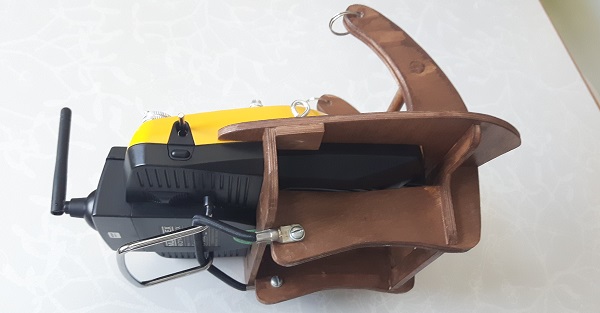

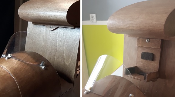

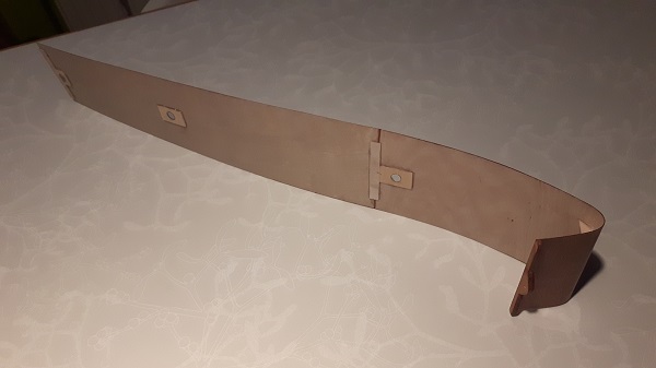

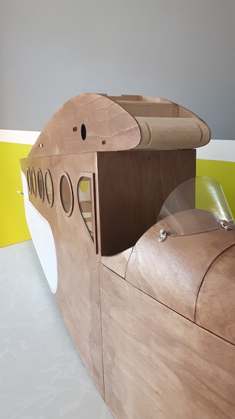

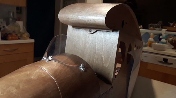

Non, Sebastion, pas de petite trappe pour la cabane [non] , je laisse entre guillemets tout ouvert, ça me permet d'avoir accès à l'intérieur du fuselage en cas de besoin.
Côté fuselage, 2 encoches de guidage + 3 aimants disposés sur l'emplanture de l'aile.
Côté capot, les aimants et les guides qui viennent s'insérer dans les encoches, ainsi qu'un petit système de fixation par vis sur le devant pour forcer le suivi du bord d'attaque.
Le système de fixation par vis vu de l'avant.
Vu d'ensemble cabane fermée.

[clap] très astucieux et esthétique en plus !
idée à retenir Wink

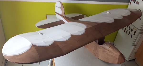

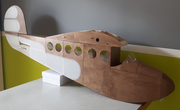

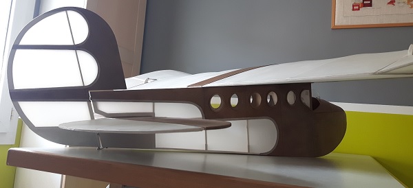

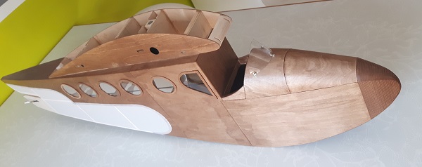

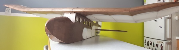

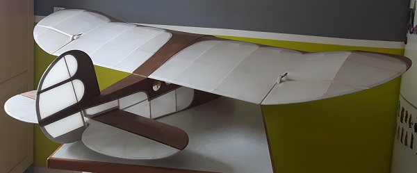

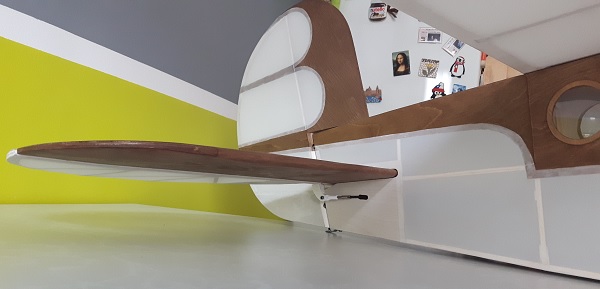

Deux petites photos du fuselage entoilé Very Happy .
Bonne semaine à tous.
Serge
MessagePosté le: 16/03/2020 13:20    Sujet du message: Répondre en citant
Magnifique [clap] c'est marrant tous ces petits hublots, tu vas y mettre des personnages ou des silhouettes?
Merci Vincent Very Happy !
Pour l'instant, je n'ai pas prévu de silhouettes. J'ai peur que ça ne rende pas grand chose en terme d'esthétique et j'ai déjà tellement dépassé le poids envisagé en début de construction Sad ...
Si je vois que le Lazy Bee vole bien et que j'ai une idée lumineuse, je pourrai toujours m'en occuper ultérieurement parce qu'il y a quand même un large accès par la cabane du fuselage.

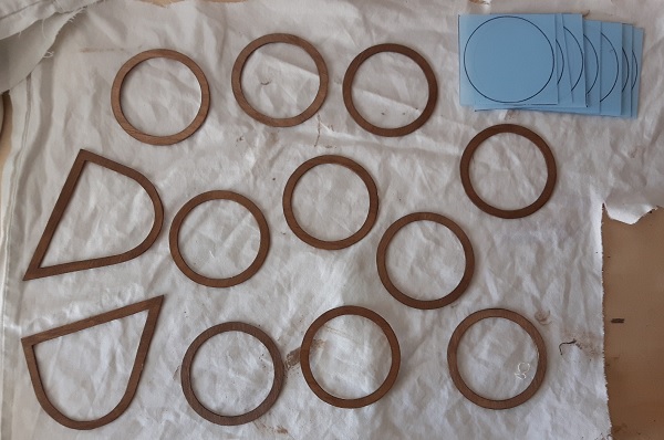

Donc pour le moment, j'ai terminé une rangée de hublot : pour chacun d'eux, j'ai découpé un contour de la forme dans du CTP 1,5 mm avec 2 mm de débordement intérieur qui me permettent de coller le plastique transparent qui fait office de vitre. Voilà ce que ça donne.
Je m'occupe de l'autre côté cet après-midi.

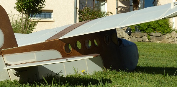

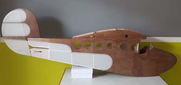

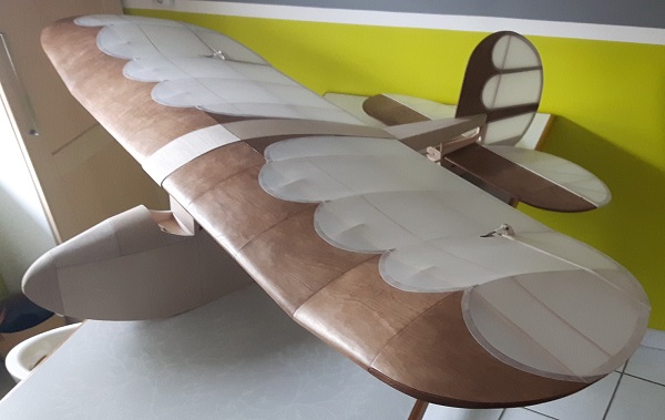

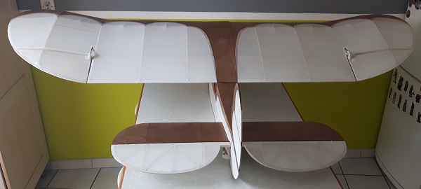

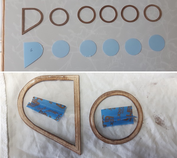

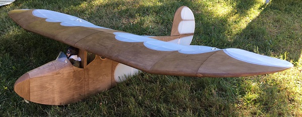

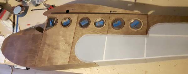

Quasiment fin des travaux Very Happy , hormis un buste de pilote, des housses de protection et un berceau quand on pourra à nouveau aller au brico du coin et acheter du bois Sad ...
La 2ème rangée de hublots a été posée. Chaque vitre de hublot est collée sur son contour avec très peu de colle pour pas que ça déborde.
Les vitres font exactement la taille des évidements du fuselage alors que les contours sont légèrement plus grands , ce qui permet d'avoir une petite surface de collage. Tout ça est collé à plat sur le fuselage, les languettes de scotch sont juste destinées à manipuler les hublots sans faire trop de trace de doigt.
Bon, comme je ne peux pas sortir pour faire la séance habituelle de photos en extérieur, j'en ai fait quelques-unes dans l'appartement.La lumière est vraiment pas top et je n'ai pas assez de recul, mais ça donne quand même une idée de l'ensemble...
La radio est programmée avec un Dual-Rate à 60% car toutes les gouvernes ont pas mal de surface et des débattements importants.

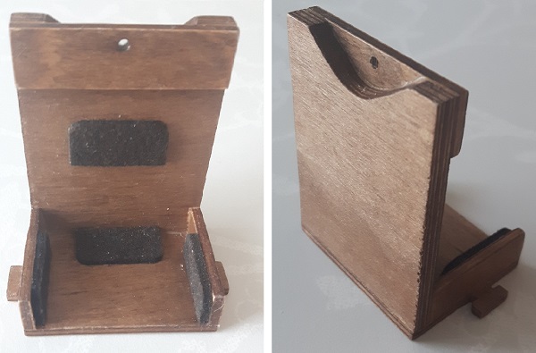

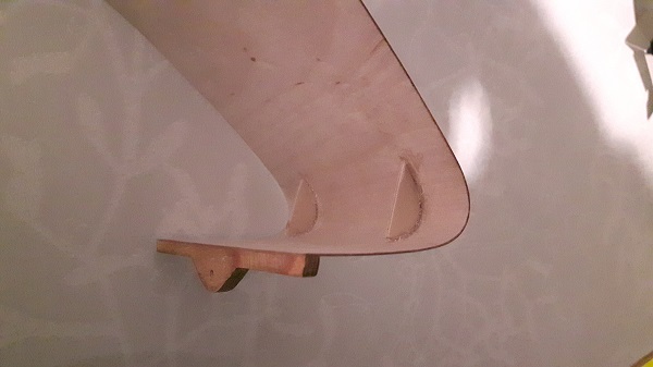

Finalisation de la petite béquille arrière, vissée dans le fuselage et qui sert à bloquer l'axe de dérive.
Immatriculation pour être en règle avec les autorités Wink .

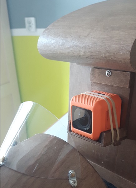

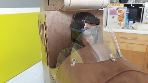

Et puis même s'il y a très peu de place au niveau du poste de pilotage, je vais essayer de caser un buste de pilote pas trop lourd... J'ai récupéré la 1ère tête moulée à l'origine pour le Peta-Z 1934, qui était trop petite et avait servi à un test de peinture. J'ai retrouvé une paire de lunettes et commencé à faire une veste et un casque en cuir.
Je remettrai une photo de tout ça quand ce sera un peu plus fignolé.

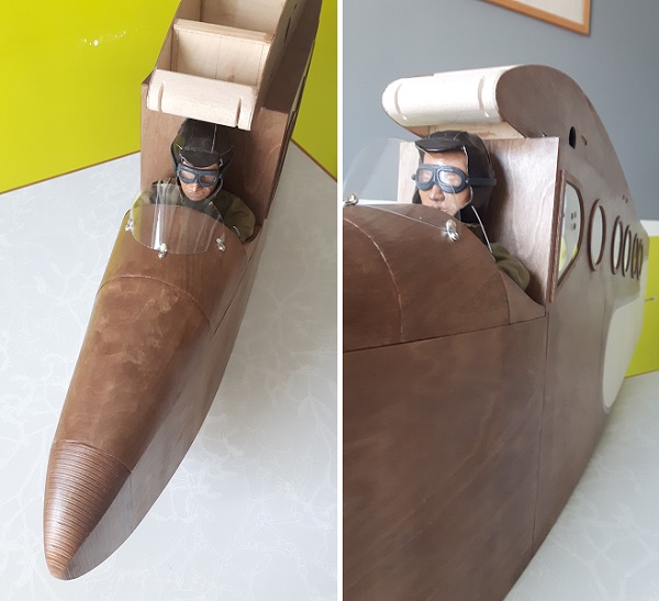

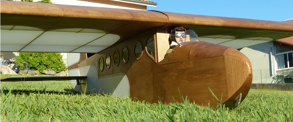

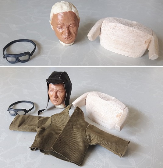

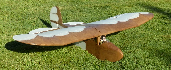

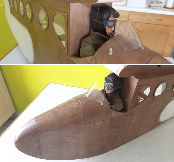

Allez, même si ce n'est pas terminé, je ne résiste pas à quelques photos avec le pilote en place !
Reste à faire : un petit coup de peinture au pilote (cheveux, yeux et bouche), finir le casque et fixer l'ensemble dans le cockpit.

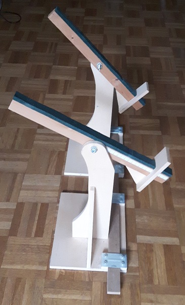

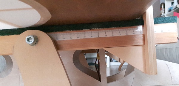

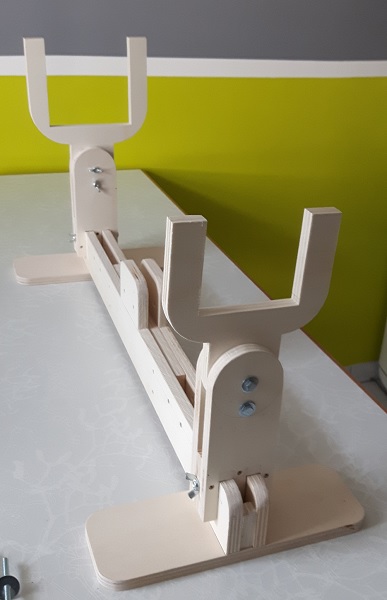

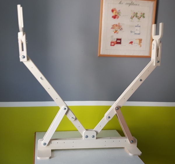

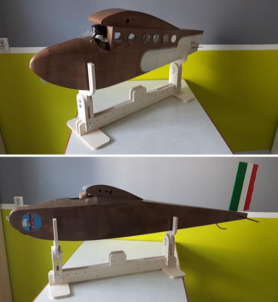

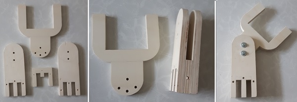

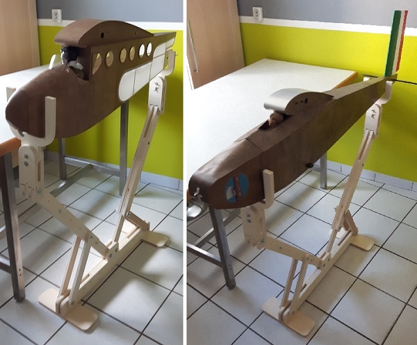

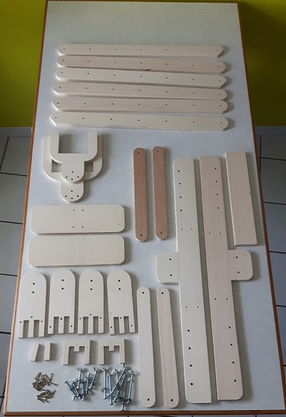

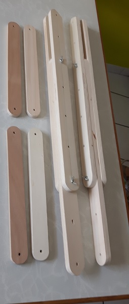

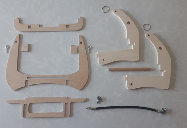

Petit aparté sur le post du Lazy bee pour la fabrication d'un support modulable. L'idée me trottait dans la tête depuis l'été dernier suite à la parution de cet article dans Modèle Mag.
Je trouvais l'idée sympa mais ça a l'air assez gros et lourd, c'est très cher avec des frais de port très élevés pour expédition depuis l'Australie...
Donc j'ai repris le concept pour faire quelque chose certes de moins modulable, mais plus abordable avec peu de moyen (un peu de CTP 15mm, quelques vis à bois et vis de 6 mm avec rondelles et écrous papillon), découpe et perçage à la main, n'ayant pas la place d'une perceuse sur colonne.
Voici l'ensemble des pièces découpées et percées.

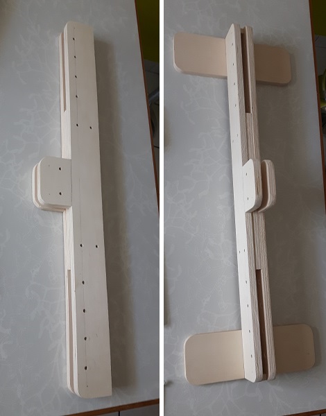

Tout d'abord, assemblage de la base centrale du berceau.
Puis montage des supports latéraux. Il y a 3 trous en position basse pour pouvoir éventuellement travailler à 45°, même si je ne pense pas que ça va servir très souvent...
Le berceau vide monté en version "sur table".
Avec un planeur dedans...
Après, il y a le montage "terrain" qui se fait de la façon suivante :
- démontage des supports latéraux
- montage des "bras" à la longueur voulue
- montage des bras sur la base centrale avec les angles souhaités
- montage des supports latéraux en bout de bras
Le berceau vide monté en version "terrain".
Avec un planeur dedans (à droite avec un angle plus ouvert côté empennage)...
Il reste à teinter et traiter le bois, mettre de la mousse sur les supports latéraux pour protéger les fuselages et ajouter des rallonges de pieds pour assurer la stabilité de l'ensemble en montage "terrain".

Salut Serge,
tu t'es bien amusé ! et tout à la main [clap]
C'est sur, le montage sur le terrain, quand il n'est pas équipé de tables en dur… ou à la pente = on se retrouve souvent à 4 pattes, sur le sol, dans l'herbe, ou sur une bâche pour ne pas perdre LA vis du stab ou de la commande qui va bien Laughing
Moi c'est table de camping maintenant (c'est plus pratique et ça fait moins mal au dos)…
Il y a aussi les pieds de synthé en tubes (c'est pas cher)
élargie bien les embases au sol car en cas de vent… patatras Confused

Salut Serge,
élargi bien les embases au sol car en cas de vent… patatras Confused
+1 pour l'élargissement des pieds..... et le tout à la main aussi, je suis fatigué rien qu'à dénombrer le nombre de pièces..... Pffff !!!! plus pour moi çà....

Merci José, ça reste quand même moins fignolé que ton MILANO II Wink !
Philippe et Sebastian, l'élargissement des pieds est prévu Wink .
Sinon, pour la découpe, j'ai quand même fait les arrondis à la scie à chantourner Very Happy mais je me suis limité à ces parties-là parce que 15 mm de CTP, ça commence à être un peu limite pour ma machine Sad...
Serge

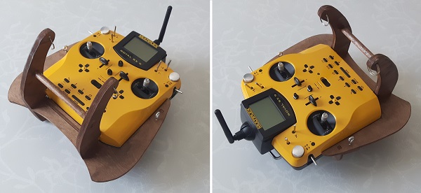

Sinon, en attendant le 1er vol, quelques bricoles autour du Lazy Bee.
J'ai investi dans une petite caméra cube pour laquelle j'ai fait un support spécifique.
J'ai profité de la fixation déjà présente pour la fermeture de la cabane, l'arrière du support épouse la forme de celle-ci et une fois en place avec la vis d'origine, ça ne bouge plus.
Un simple élastique (qui sera doublé pour les vols) suffit pour maintenir la caméra qui rentre déjà légèrement en force dans son compartiment. La caméra filme en grande partie à travers le pare-brise mais comme il n'est pas encore rayé, la qualité est très correcte.

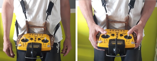

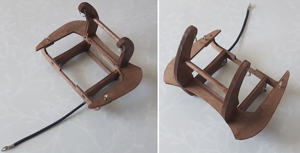

2ème bricole, un pupitre du genre de ceux que l'on peut acheter chez Top Moumoute mais adapté à ma Multiplex. Peu de pièces mais nécessité de prendre des mesures précises pour que tout s'emboite correctement.
Le pupitre une fois assemblé, teinté et verni.
Avec la radio dedans.
Fixation de la partie avant.
Le but était d'avoir à la fois une sangle classique aux épaules mais également une seconde sangle (ce qui explique la présence des crochets sur les côtés) qui fait le tour des hanches et maintient la radio collée au ventre (comme une ceinture en quelque sorte) pour pouvoir prendre un peu d'élan pour les lancers main à la pente, en ayant les 2 mains libres et sans se soucier de la radio.
Demain, je posterai les traditionnelles photos faites chez mon frérot dans la verdure Very Happy .
Bonne soirée à tous.
Serge
MessagePosté le: 19/07/2020 23:16    Sujet du message: Répondre en citant
Pas mal ce pupitre !
le tout fait à la main [clap]
Te voilà fin prêt pour tes vols à venir Wink
on attends tes prochaines photos sur site ! [baaave]

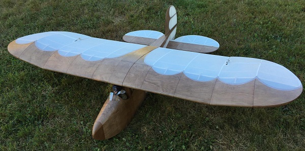

Comme convenu, quelques photos prises en plein air chez mon frérot Very Happy ...
Tout d'abord à l'ombre.
Puis au soleil (ça ressort quand même mieux comme ça, le bois teinté).
Et comme d'hab, deux petites dernières avec le constructeur.
Bon, le prochain post, ce sera théoriquement pour le résultat du 1er vol Confused ... J'espère que j'aurai suffisamment de force pour propulser les 5 Kg avec mes épaules déglinguées, et qu'une fois en l'air ça volera [confus] !
Serge
