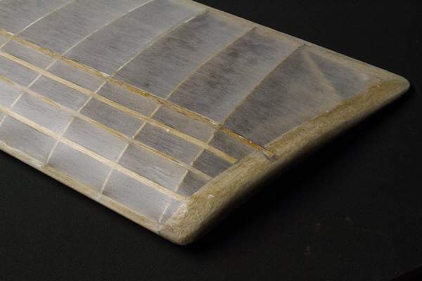

Pour l'instant malgré de nombreux contactes rien n'est bien claire ,j'ai entoilé une demi aile de baron avec ce papiers encollage du bois 3 couches d'enduit nitro , collage à l'acétone cela fonctionne parfaitement , tension au fer pas plus 110 ° très important si non les fibres polyester s'écartent trop et l'enduit nitro passe à travers Embarassed
Une fois le papier tendu au fer j'ai passé de l'enduit nitro de tension , après seulement une couche c'est une vrai peau de tambour , l'aile qui était très souple est devenue super rigide et indéformable j'en revenait pas Very Happy
Mais c'est pas la bonne solution malgré une finition et un aspect t correct j'attend plus de précision du coté de l'Est pour utiliser les bons enduits à utiliser et la bonne méthode pour commencer à entoiler le Bannsperber Very Happy
Ici deux vidéos sur l'utilisation de ce papier , je veux cet aspect , mais je n'y comprend rien et aucun nom de produit , c'est certainement du verni cellulosique mais lequel il y en a des centaines de sorte , et j'ai pas envie de dépenser une fortune pour essayer celui qui va bien [argh]
https://www.youtube.com/watch?v=CRdf01HKF8Y
https://www.youtube.com/watch?v=Yk9aXxeN8Ng
Voilà le résultat sur une aile de baron , c'est vraiment pas top c'est ma première utilisation et j'ai jamais vraiment entoilé au papier et encore moins à la soie Embarassed
A suivre ..........!

Bonjour à tous ,

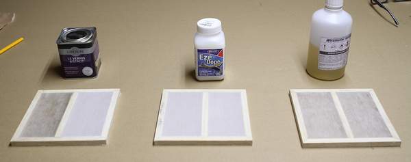

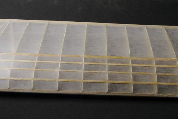

Quelques nouvelles du Bannsperber , il est enfin prêt à être entoilé au papier polyester Very Happy ,
Après de multiple essais sur des éprouvettes et familiarisé avec la pose, j'ai entoilé une aile de baron , et l'aile et le stab du Paapay load il sera posé avec la méthode suivante Very Happy
3 couches d'enduit nitro sur le bois dont la première trés diluée , puis pose du papier à l'acétone , tension au fer , puis 3 couche d'enduit nitro une vrai peau de tambour , déco sobre à la peinture Luberon puis verni satiné Luberon , c'est long stressant à faire mais quand on aime Laughing
Vincent j'ai bien essayé le produit que tu avais employé 'Ezedop , je me retrouve avec une couleur un peu blanchâtre et la tension n'est pas terrible quoique suffisante mais beaucoup moins qu'avec l'enduit nitro [humm]
j'ai portant passé cette enduit dans mon atelier chauffé à 20 ° sur ton petit planeur j'avais pas cette impression !
A suivre ........ [vol]
MessagePosté le: 16/01/2020 19:42    Sujet du message: Répondre en citant
Salut Kiki, jolie cette dentelle [clap]
sur mon GP1 je n'avais pas constaté de blanchiment ni de dé-tension avec l'EzeDope, mais bon peut être que ça dépend aussi de la marque du papier... de toute façon passe le produit qui te semble le mieux et faut pas hésiter à bien étanchéifier ce papier, le mien avait une trame assez poreuse.
MessagePosté le: 16/01/2020 20:10    Sujet du message: Répondre en citant
Attention il est conseillé de ne pas trop chauffer maxi 110 ° sinon les fibres s'écartent trop et l'enduit passe plus facilement à travers et cela fait des taches pas très esthétiques !
Dommage que l'Eze dope ne me convient pas, c'est plus facile à étaler et il n'y a très peu d'odeur contrairement au nitro Embarassed .
Je verrai si je teinte le vernis, encore des essais en perspective, mais bon j'ai pris beaucoup de plaisir à faire ces essais, et cela m'a permis de découvrir un autre matériau très sympa à utiliser Wink
J'ai hâte de l'entoiler!
MessagePosté le: 16/01/2020 20:15    Sujet du message: Répondre en citant
Oui effectivement j'avais constaté que si on chauffait trop, la trame de l'entoilage pouvait carrément s'ouvrir.

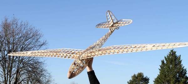

Je suis un modeliste d'avion depuis l'âge de 15 ans, j'ai 79 ans et je n'ai jamais vu un design aussi exact, parfait et agréable à construire. Et j'ai construit les kits et ma propre conception ou directement à partir de plan.
Félicitations! [amen] [amen] [clap] [clap]
Bons Vols...
Manolo

Salut Christian,
un joli fagot de bois ! y'a de la pièce Wink
Les lignes de ce planeur sont très agréables, et la surface des empennages est généreuse !
heureusement que la notice de montage est précise, faut pas se tromper Laughing
Combien ça pèse en l'état brut d'assemblage ?
N'hésite pas à mettre des photos des étapes d'entoilage avec ce papier polyester, et vivement la déco finale Wink

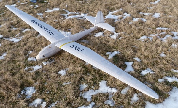

Nouveau messagePosté le: 25/01/2020 17:29    Sujet du message: Répondre en citant

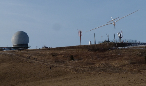

Heute erster Flug.
Alles war Wunderbar, nur ein wenig kalt.
Thomas

Gratuliere dir zum Erstflug [clap]
Bei uns ist nur Kalt und diese Winter war kein Schnee [non]
Laco
Nouveau messagePosté le: 25/01/2020 20:44    Sujet du message: Répondre en citant
[clap] [clap] Thomas
Nouveau messagePosté le: 25/01/2020 20:59    Sujet du message: Répondre en citant
Super Thomas très beau Bannsperber [clap] [clap] [clap]

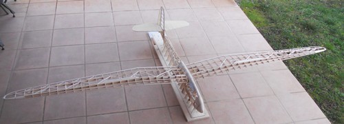

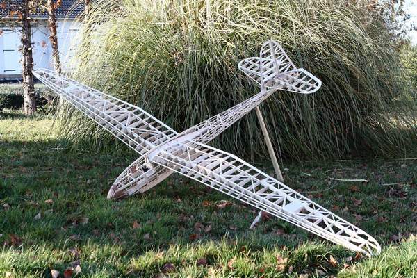

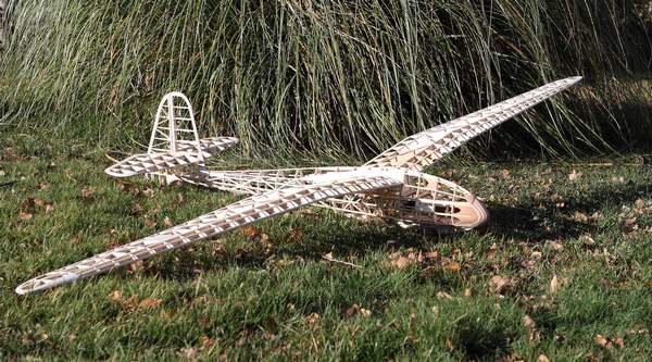

A mon tour de vous présenter ma construction de ce planeur commencé il y a 2 mois
Vue la météo, pas ou peu de vols en ce moment. Donc je construis.
Il est vrai que ce kit est extra. J'avance doucement.
Aujourd'hui première mise en croix.
Il me reste à détacher le fuseau de ses supports de chantier. Puis ponçage de l'ensemble avant entoilage à l'oratex antique.
J’ai apporté quelques petites modifs comme la pose d’aérofreins et un ajout d’un longeron en tube Carbonne sur chaque aile.
Patrice
Nouveau messagePosté le: 01/02/2020 11:27    Sujet du message: Répondre en citant
Pour qu'elle raison as tu rajouté un tube carbone , le longeron en pin est déjà blindé [humm]
Nouveau messagePosté le: 01/02/2020 12:05    Sujet du message: Répondre en citant
Effectivement ,il me semble superflu ce longeron carbone ........ [humm]
