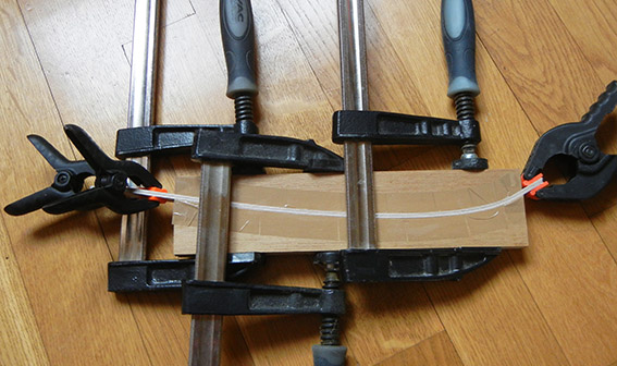

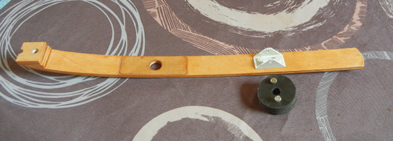

J'ai décidé de mettre un patin, qui protègera un peu le plan canard à l'attéro… et qui ajoutera en + un bon look rétro à l'ensemble et du poids utile pour le centrage final.
J'aurai du le prévoir dés le départ avant de coller le crochet de treuillage et la finition du fuselage… je vais adapter. Un seul silent-bloc en caoutchouc devrait suffire.
à priori je devrais être autour des 2kg envisagés à la base du projet Very Happy
3 couches de 1mm dans le bon sens des fibres collées à la colle à bois lente ; ça devrait suffire.

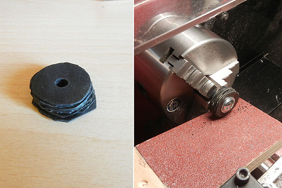

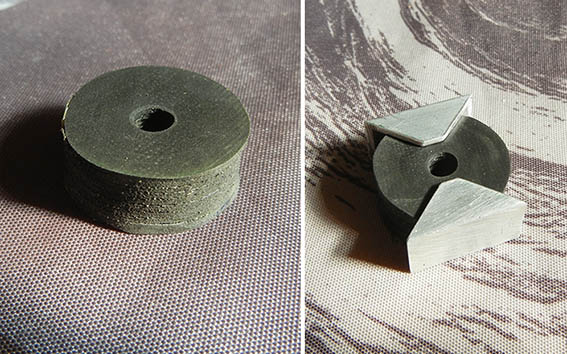

suite du patin
quand on a pas de silent-bloc disponible, ou autres butées de portes…
j'ai découpé grossièrement des rondelles dans de la chambre à air de vélo, collage à la néoprène
puis calibrage au tour et cale à poncer gros grain… que c'est galère à poncer le cahoutchouc Zzz mais bon, on a le temps en cette période Laughing
puis découpe des étriers dans du U en alu
Esthétiquement c'est pas nickel… mais c'est bien souple comme il faut pour le poids de cette aile Very Happy

Pour poncer ou tourner le caoutchouc mets le avant au congélateur . j' ai fait cela pour réduire le diamètre des roues .
MessagePosté le: 06/04/2020 11:12    Sujet du message: Répondre en citant
Ok Marc, je vois bien l'astuce ; merci Very Happy
MessagePosté le: 11/04/2020 12:38    Sujet du message: Répondre en citant
doucement, le patin progresse…
à suivre cet hiver pour tester la luge Laughing

C'est quoi ce gros trou au milieu du patin [humm] ça va vraiment le fragiliser, tu as quelle épaisseur et en combien de couches?
MessagePosté le: 11/04/2020 13:03    Sujet du message: Répondre en citant
Salut Vincent Very Happy
le trou est un passage pour accéder à l'une des vis de fixation du plan canard ; le patin est en 3 couche de 1mm de ctp 3 plis avec un petit renfort en 0,5 au niveau du trou. C'est assez raide tout en restant "souple" .
Les vis de fixation fusible seront en nylon Embarassed mais je vais faire l'essai de les teinter en noir pour l'esthétique Wink
L'engin est assez léger… mais le plan canard prendra si je ne soigne pas mes attéros bien à plat…
Les petites pentes de Chantemerle sont douces avec une herbe bien grasse Laughing
MessagePosté le: 11/04/2020 13:54    Sujet du message: Répondre en citant
Je faisais la remarque, car quand je vois le nombre de patins que j'ai cassé sur mes planeurs, d'ailleurs j'en avais toujours un de rechange, complet avec caoutchouc, dans ma caisse, ça m'a sauvé des après-midi de vol. La plupart de ceux que je faisais c'était 6 couches de ctp 1mm collé à l'époxy + feuillard acier collé à la néoprène. Les caoutchoucs et étriers s'arrachaient aussi, j'en avais toujours de rechange, et les étriers je les faisais en acier. Bon faut dire que les atterro, chez nous, c'était sur de la caillasse. Laughing
